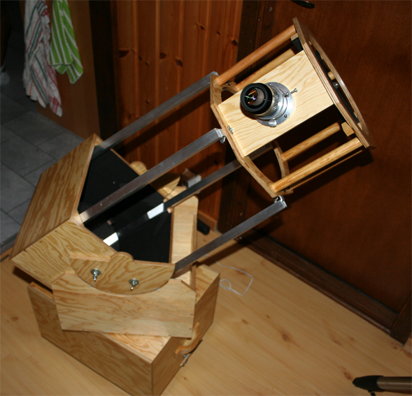

Jag lägger en bild på teleskopet som bilaga
hemmabygget
hemmabygget
/Mikael Mårtensson, martenssonphoto.se

Fint bygge. HAr du någon bild på det i packat reseskick? Vore kul att se det med.

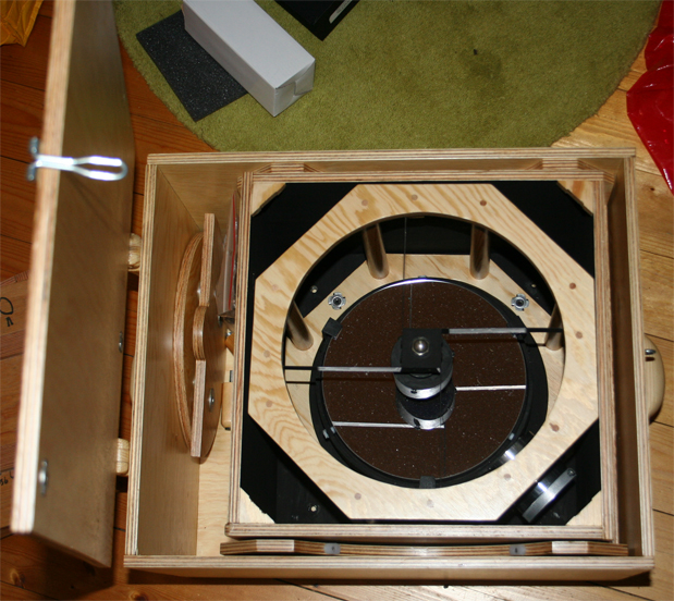

Här är en bild när det är packat. Man lyfter lådan i två rejäla trähandtag som jag har gjort. Tyvärr har ett av de två trägångjärnen spruckit, får göra ett nytt någon gång :)

Suveränt fint teleskop.
Jag blir lite nyfiken på sekundärspgegelhållarens armar, varför är de placerade osymetriskt? Blir det inte dubbla spikes då?

Anledningen var helt enkelt att det var lättare att bygga det så. Jag har inte märkt att det blir dubbla spikes, däremot ser jag enkla. Men det kanske finns svaga dubbla spikes?
Re: 6.25" reseteleskop
Grattis,otroligt snyggt. Vilken kick det måste vara att observera med ett teleskop som man har byggt själv.
Det borde väl på sin höjd bli osymetriska spikes, men eftersom de utgår från en punktformad stjärna så gjör det kanske ingen skillnad i praktiken.
Jag är ganska grön på Newtontuber så min teori kan vara felaktig men kan det inte tvärtom vara en hjälp vid fokusering att spikesen ligger förskjutna och närmar sig symetriskt tills man nått perfekt fokus !?
