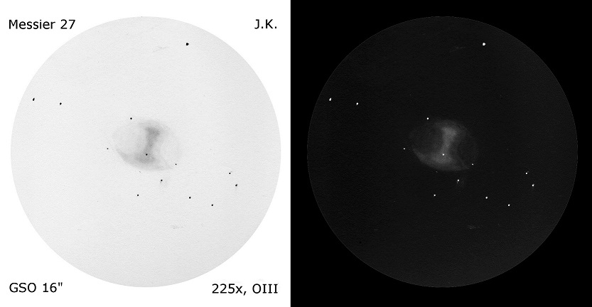

M27 har jag tecknat ett par gånger tidigare, dels med 4" och dels med 10". I det lilla teleskopet såg jag bara formen som gett den dess namn, det vill säga den ljusaste delen av nebulosan; i det större drogs ändarna av handeln ut till spetsar och nebulosan växte något. När jag nu prövade igenom var förhoppningar att mer av både apertur och erfarenhet skulle låta den så typiska formen på fotografierna träda fram. Mer som en amerikansk fotboll, än som en hantel.
Med M27 i okularet stod det omedelbart klart att det fanns goda förutsättningar. Hantelformen var förstås mycket påtaglig, även med direkt seende (225x). Så också 'spröten' som sticker ut från ändarna på hanteln. Mest påtaliga var spröten på den norra kanten (nedåt i bilden nedan). De följde nebulosans kant nästan ut till ändarna; de var också distinkt markerade mot himmelsbakgrunden. Den södra änden (övre) hade betydligt kortare spröt vilka dessutom inte var lika markerade mot bakgrunden. Med filter monterat (testade både UHC och OIII), framträdde också de svaga loberna mellan spröten. Den östra sidan var lättast, och efter en stund kunde jag följa den ända ut till spetsen. Den västra sidan var betydligt svårare, och här kostade det säkert 10 minuter innan allt var på plats. Men det blev alltså en amerikansk fotboll tillslut.

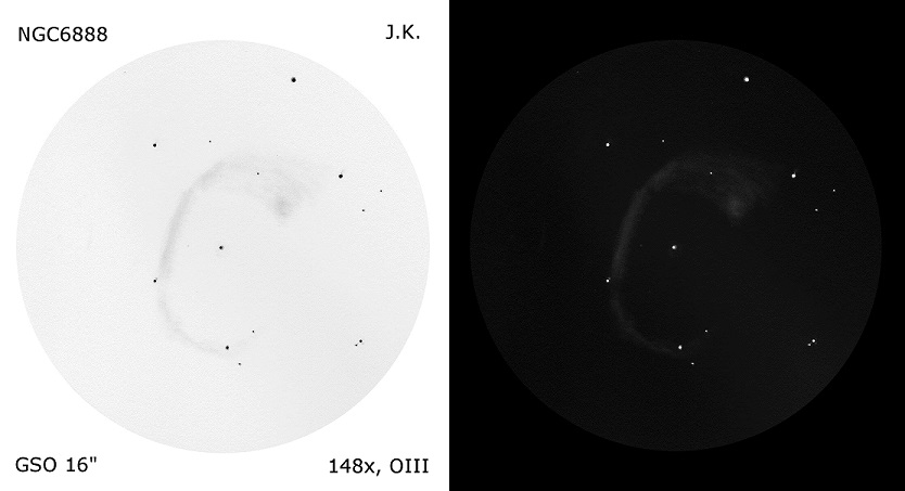

Efter en liten paus fortsatte jag med Crescent nebulae (NGC6888), vad nu det blir på svenska. Månskärenebulosan kanske. Den har jag bara obsat med 10" och vi ett tillfälle tidigare. Den gången lyckades jag bara se den ljusaste biten av bågen, den biten som torde ha gett den sitt namn. På fotografier är den emellertid betydligt större. Skäran sluter sig om sig själv i en ellipsform. I 148x såg jag nu och alldeles omedelbart den ljusaste delen. Nebulosan var betydligt större än vad jag mindes den och att döma av den ljusaste partiet borde den ta upp stora delar av synfältet. Här krävdes det emellertid filter för att komma vidare. Men OIII monterat kunde jag bit för bit följa nebulosan ungefär 3/4 av ellipsen. Den södra delen, höger i bilden nedan, ville sig inte hur jag än ansträngde mig. Bågen var smal och tämligen distinkt på den västra (nedre) och norra (vänstra) kanten. Den östra kanten (övre) var både betydligt bredare och mer diffus. Med indirekt seende blev också en tydligt markerad puff synlig. Först misstänkte jag att det var några fältstjärnor som spökade, men den visade sig senare vara en del av nebulosan. Allt sammantaget blev det alltså inte en hel ellips, men jag såg betydligt mer av nebulosan denna gång är sist det begav sig.

! Visst är det härligt med ljusstarka objekt men de är också mycket svårare att skissa av än obskyra galaxer på 300 miljoner ljusårs avstånd. Jag tycker att du lyckats mycket bra med dina skisser och de ser precis ut som om jag tittade i mitt okular en mörk klar natt. Vilken del av NGC 6888 såg du utan filter och vad mer blev synligt med OIII-filtret?

I NGC6888 såg jag bara den raka delen av bågen till vänster i skissen utan filter. OIII förstärkte denna men lyfte också fram både den övre och den nedre delen.
