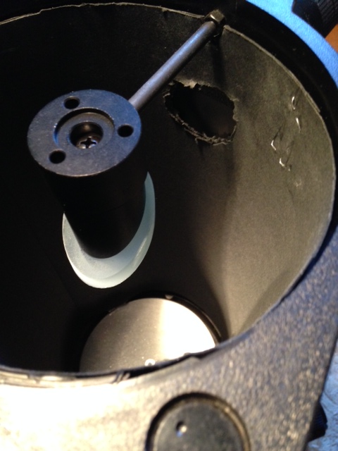

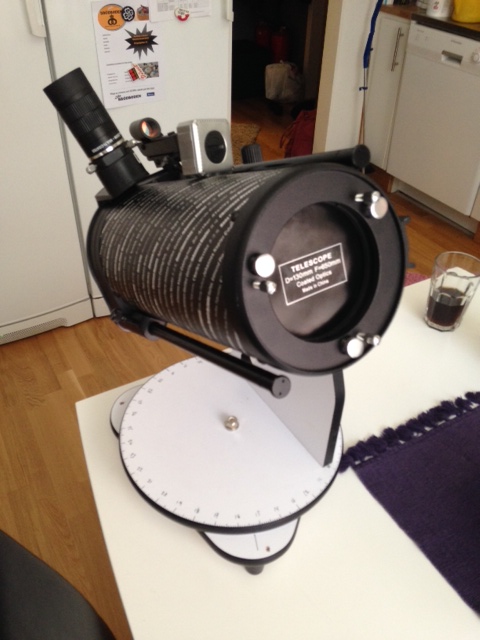

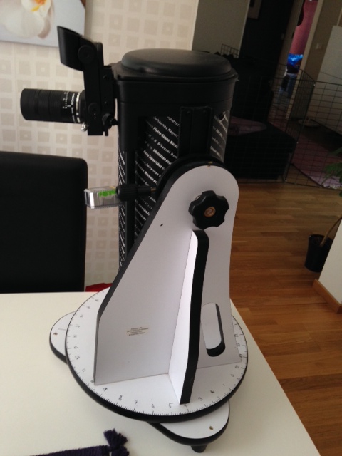

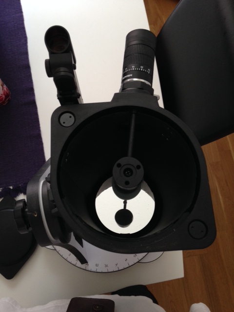

Så: teleskopet. Det du har här är ett spegelteleskop. Ta bort tubens skydd längst fram. Du ser då att det längst ner i tuben sitter en konkav spegel som fokuserar ljuset till ett fokus längre fram i tuben. Precis innan fokus finns en liten spegel som vinklar ut ljuset utanför tuben in i ett litet rör. I detta rör fäster man ett okular, som i praktiken är en lupp som förstorar bilden.
Vad du gör först är att du drar ut själva teleskoptuben. Det här teleskopet är nämligen ihopskjutbart, för att göra det extra lätt att transportera. Det är lite svårt att förklara med tangentbord, men kolla på den här videon så ser du hur det går till.

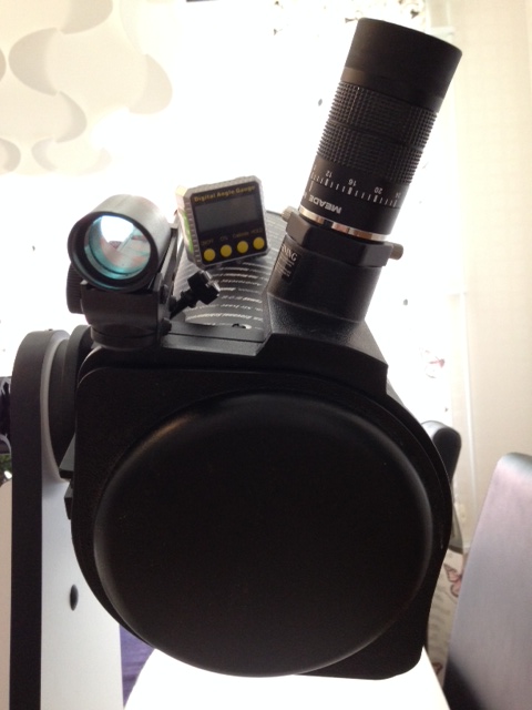

Till teleskopet hör ett zoomokular. Okularets brännvidd påverkar förstoringen på bilden du ser. Du ser en skala på okularet. Den går kanske från 24 till 8 mm eller något sådant, genom att vrida okularets zoomring får man olika brännvidd, precis som på många kameraobjektiv. (Det kanske också följde med så kallade fasta okular till teleskopet.)
Börja med den längsta okularbrännvidden, det ger lägst förstoring och störst synfält, det är därför lättast att hitta ett himmelsobjekt.
