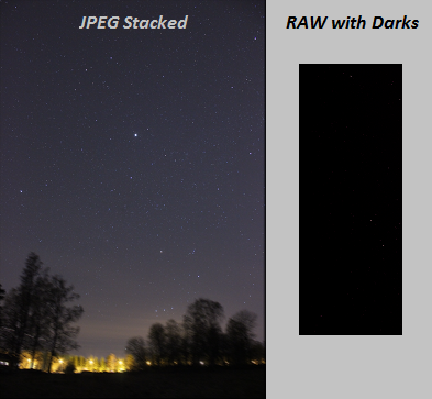

Häromkvällen fotade jag lite både i JPEG och i RAW. När jag stackar JPEG filerna så fungerar allt utmärkt. Problemet dök upp när jag skulle stacka 6 Light RAW och 6 Darks RAW. Som bilden visar så får jag bara ut en liten del av bilden, kanske 20%. Hur kommer detta sig? Vad kan det vara för fel jag gör? Är det avsaknaden av Flats?

Flats är för att få en jämnt belyst bild som slutresultat, om man inte har superoptik med perfekt belyst fält redan från början. Jag har inte det. Ang DSS så tanka den senate betan här under. Flats kompenserar för vinjettering. Flats kan vara knepigt att ta, en del här på astronet har haft problem med sina flats, lite olika skolor för det oxå. Men det är en mycket viktig kalibreringsbild så försök ta flats oxå.
http://deepskystacker.wikispaces.com/Wh ... he+beta%3F
För mig blir alla bilder monokroma från min systemkamera om jag inte kör beta 3.3.3 eller nu den senaste 3.3.4 du måste ha din nuvarande installation kvar på hårddisken och skriva över binärerna med betaversionen. Det står hur man gör i länken.

Antagligen är din kamera av nyare version än DSS:s inbyggda DCRAW klarar. Vilken kamera har du?
Tyvärr går det inte bara att uppdatera DCRAW då det är integrerat i DSS, utan man får vänta tills DSS tar fram en ny version, kanske betaversionerna som Stoffe skriver om löser det.
Kolla längst ned på sidan om den senaste versionen av DCRAW klarar din kamera:
http://www.cybercom.net/~dcoffin/dcraw/
Finns den med där men DSS inte klarar kameran, prova att skriva i DSS forumet och efterfråga en uppdatering. Tyvärr verkar DSS inte ligga på topp idag med nya versioner.

Tack för svaren.
Kameran jag fotograferade med är Canon 600D.
När jag tittade i RAW/FITS Digital Development Process Settings så ser jag inte modellen där. På sidan omnämner de Canon EOS 600D / Digital Rebel T3i / Kiss Digital X5 men just den kombinationen finns inte i min DSS 3.3.2. Ska ta och uppdatera programmet för att se om det kommer hjälpa.
Följer upp senare.
Martin
Följer upp senare.
Martin

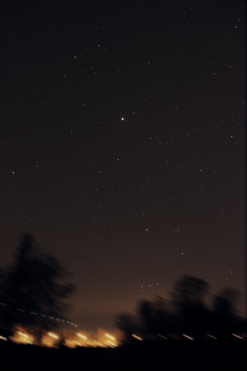

Skickar med resultatet. Fick dra upp nivåerna en aning för att ljuset skulle komma fram. Försökte även få bort den rödgröna nyansen som inte finns på RAW bilderna. Mycket att lära framöver men det känns spännande att ha mer information att leka med i jämförelse med tidigare JPEG format.
Martin
Ny version av DSS löste det hela.
Martin
