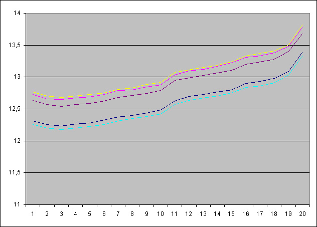

I Excell har jag sedan först skapat en graf över de 5 stjärnornas magnituder under de drygt två timmarna.
Här syns hur transparensen har ändrat sig under de drygt två timmarna, stjärnorna har sjunkit typ en magnitud. I det här fallet så har stjärnorna sjunkit ungefär lika mycket men om det hade varit stjärnor med påtagligt olika färg så hade spridningen mellan stjärnorna kunnat vara mycket stor. I det här fallet skulle jag kunna tro att en stor del av magnitudförändringen beror på att M33 håller på att närma sig horisonten.

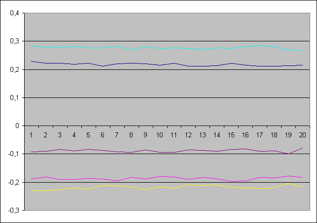

Därefter har jag gjort differentiell fotometri genom att jämföra magnituden hos samtliga stjärnor med medelvärdet av de övriga.
De stjärnor vars grafer visas här är de bästa jag hittade slumpmässigt, med bästa menas då att de har liknande färg så att de påverkas på samma sätt av förändringar i atmosfärens transparens. En av de största bristerna jag upplever med IRIS är att man inte enkelt kan koppla stjärnorna i bilden till kataloguppgifter om t.ex. färgindex direkt, det gör att det är väldigt besvärligt att välja ut speciella stjärnor.
Sedan har jag i Excell också beräknat standardavvikelsen som brukar användas som mått på nogrannheten, och för de här 5 stjärnorna varierar den mellan 0,005 och 0,008 magnituder. I de fall att jag testat med mindre gynsamma jämförelsestjärnor så har standardavvikelsen kunnat bli "hur stor som helst", normalt verkar vara mellan 0,02 och 0,05 mag vilket i många fall fortfarande är väldigt användbart. Men om man väljer ut sina jämförelsestjärnor noga så ger även ofiltrerad fotometri mycket användbara data. Det teoretiska värdet om man tar hänsyn till brus och ljusflöde ligger på 0,0025 magnituder, skillnaden till den uppmätta nogrannheten skulle till stor del kunna bero på att stjärnorna inte har riktigt samma färgindex. Hade det inte varit så besvärligt så skulle jag naturligtvis ha tagit reda på vilka färgindex stjärnorna har, men som en första undersökning får det här duga.
