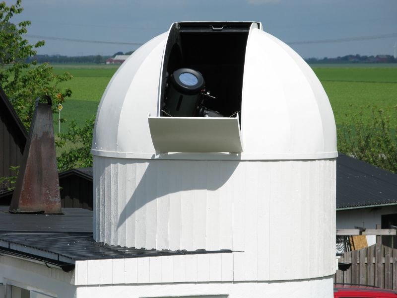

Man tackar!
Kupolbygget har varit en intressant utmaning för mig och sticksågen, det hade varit enklare att bygga den på marknivå och sedan lyfta upp den men jag har ingen kranbil så det blev att bygga den på plats, svåraste momentet var att kapa till bitarna som bildar skalet så att de passar exakt över sina hål.
Materialkostnaden för kupolen hamnar någonstans runt 3500-4000kr för plywood, beslag, färg, hjul mm.
För närvarande snurrar jag den för hand men planer på någon slags motordrift finns men hur vet jag inte ännu, bra tips mottages gärna.
//Ola

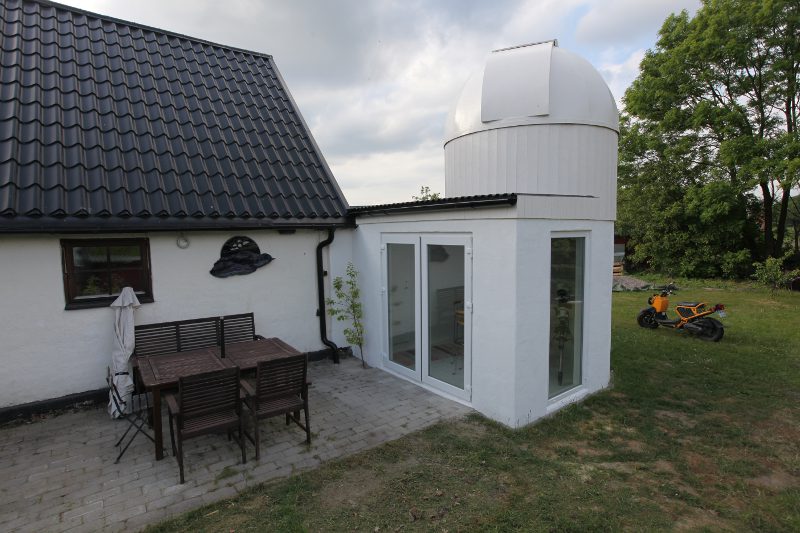

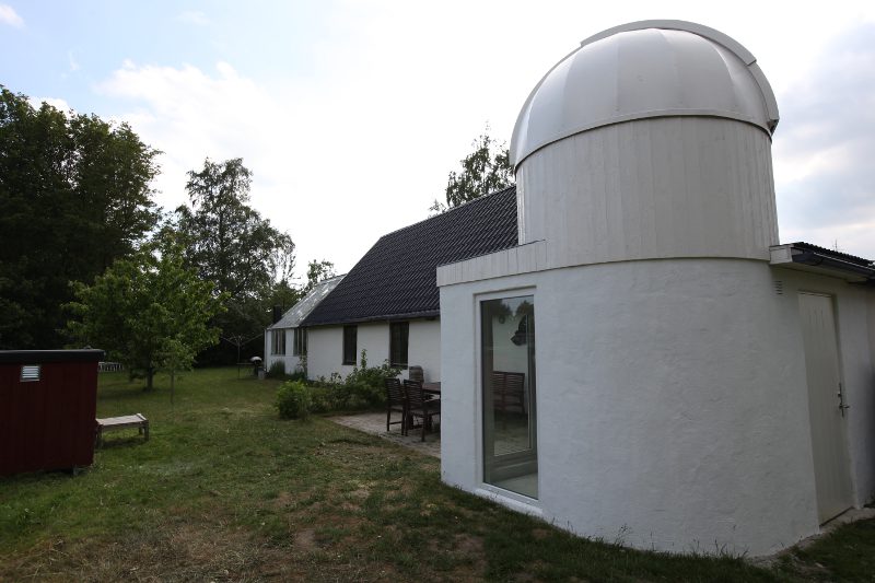

Nu är det i princip färdigt, teleskop på plats, el dragen mm. Kvar är styrning av kupolen men det får komma senare för nu ska jag vila (efter jag har ordnat allt annat som blivit lidande p.g.a. observatoriebygget förstås).
Här är de senaste bilderna.
//Ola
6/6, har kollat på venuspassagen.

Det gamla observatoriet syns delvis till vänster i bilden.

Timo
Posts: 1114
Joined: 2005-12-10 00:08:59
Location: Immeln
Re: Nytt observatoriebygge
Post by Timo »
Verkligen snyggt bygge Ola !
Kupolen är kanon speciellt när det blåser lite.
Men vad tror du om plåttaket, det svarta, det kommer kanske att avge värme ett bra tag efter solnedgång ?
