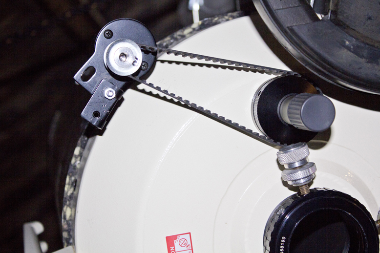

Min Cassegrain har inte alltför mycket backfocus med reduceraren på och den kräver en specialtillverkad motorfokuserare som i så fall blir dyr.
Så jag har använt Sky Watchers motoriserade fokuserare och modifierat fästet en del. Köpt annat för en dryg hundralapp.
Den kostade mig cirka 850.- och fungerar alldeles utmärkt.
Nu slipper jag springa fram och tillbaka mellan teleskop och dator, en sträcka på 4-5 meter, inte långt men ibland blir det många rundor innan man träffar någorlunda rätt.
Så nu är jag lycklig :D

Med tanke på hur många bilder som blev kassa för mig på grund av dålig skärpa innan jag skaffade motorfokus så tror jag det där är guld värt, när det är typ -15 så blir i alla fall inte jag så så snabb, smidig och glad så det blir lätt att jag fuskar lite. Jag antar att du nu kan sitta i kontrollrummet hela tiden du sätter upp sessionen?

Ja det underlättar och snabbar på startsträckan !
Som du säger så kan jag sitta i rummet bredvid nu och nimt hitta skärpan med handkontrollen.
Fick 2 skenor från Aluminium Verkstaden i Malmö idag. De har specialtillverkat dessa, en för guidetuben och en för motvikten på andra sidan huvudtuben. Snyggt arbete vill jag säga och de kommer att ligga flexfritt när de väl är fastskruvade på tuben.
Min Cassegrain är så lång så de som säljs ute på marknaden är oftast för korta. Priset blev strax under tusenlappen.
Helt OK tycker jag.

Elegant lösning Timo!
Synd man inte kan efterapa den denna konstruktion . Får nog bita i det sura äpplet och beställa en moonlight en dag för en lite högre peng istället. Men man får ju klart då även autofokus funktion om den är PC styrd.
Måste gå att köra det med din konstruktion också Timo för den finns ju till Robofokus.
