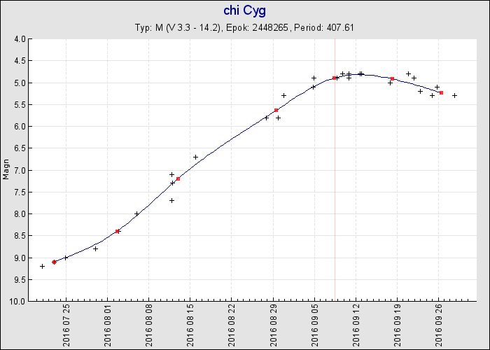

Tack för kart-lektionen, Hans!
Jag var tvungen att göra ett försök att hitta den och det gick :)
Var inte alltför svårt med min 10x50 kikare, men betydligt värre med min 20x80. Dels för att den står så högt i skyn att jag höll på att få nackspärr vid stativet och dels för att det envisades med att dra in moln-slöjor över just det området hela tiden.
Bedömde den som nästan så ljus som 5.0 stjärnan på kartan, så jag satte 5.3 (18:50 UT).
Jag är lite stolt över min första chi Cyg-obs 8) (hoppas inte att det var alltför mycket fel-skattat).

Så bra att kartorna kom till användning!
Din obs sitter helt perfekt i SVO:s ljuskurva, se nedan.
