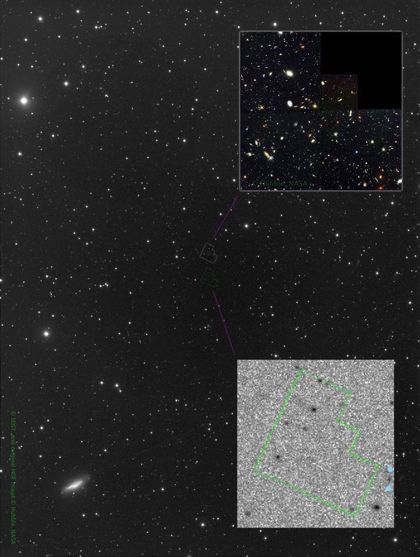

Tack Lasse, du har säkert rätt. Då återstår bara åldern på Galaxerna och reda ut :D

Det som ges i ditt urklipp är AB-magnituder, en mycket speciell typ av magnitud som inte på något enkelt sätt låter sig översättas till mera vanliga magnitudsystem.
https://en.m.wikipedia.org/wiki/AB_magnitude

Jag gjorde en djupdykning i SDSS DR16 med Kribbas bild och inom det grönmarkerade området för HDF fanns inga objekt med spektra. Med fotometrivvärden fås en approximation av avstånd och typ, men det gav konstiga resultat.
Edit: Fick inte med de resultaten först men de gav att av de 5 tydligaste prickarna var 2 stjärnor och 3 galaxer. Galaxerna hade rödskift på 0,11-0,14 så de kan faktiskt stämma. Det blir mellan 1,4-1,7 miljarder ly.
Däremot fanns det spektra på en galax just utanför den gröna linjen. Jag har markerat den lilla galaxen med att sätta 2 blåa prickar på ömse sidor om den i den inverterade bilden nedan. Den fick beteckningen SDSS J123634.94+621224.1 och har ett rödskift på 0,563 -> 5,5 miljarder ly.
Det fanns också spektra på en galax strax nedanför den markerade som hade rödskift 0,518 vilket blir några hundra miljoner ly närmre men i samma socken om man säger så.

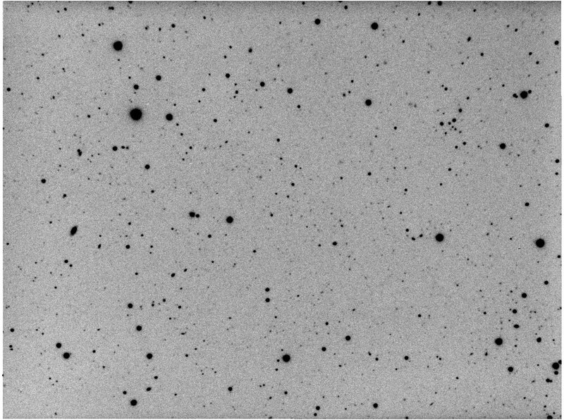

Här är 2 timmar (24x5min) från min 12a. HDF området ligger mitt i bilden.
Och här är fitsen om någon är intr.
https://drive.google.com/open?id=19dc3X ... sACxskct0W
