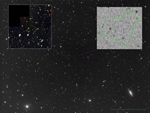

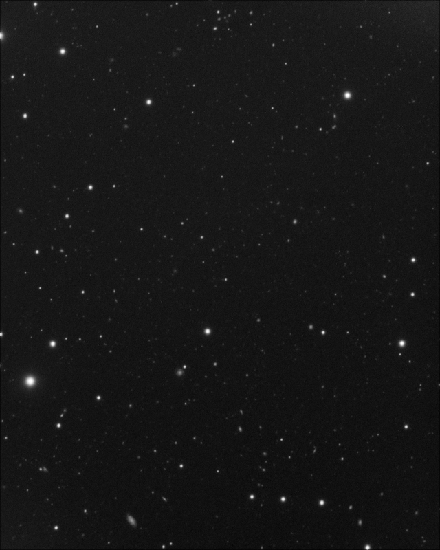

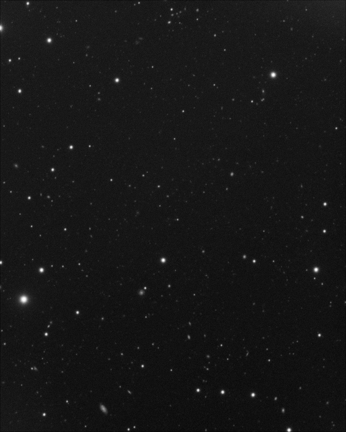

Inläggav kribba » 2020-03-20 11:25:42
Objekt: Projekt HDF från SDST
Exponering: 8 x 900sek filter clear
Fotograf: Kribba
Teleskop: TS Apo 130mm
Kamera: Moravian G2
Kommentar: En kväll i veckan satt jag och Pava och körde SDST ( och pratade via Skype ). Fick idén att rikta SDST mot kordinaterna för Hubble´s berömda bild HDF ( Hubble deep field ). Var sen med stor spänning vi började processa bilderna. Skulle det vara svart bara eller skulle vi se något. 5 galaxer tycker jag mig kunna identifiera.
"Hubble Deep Field är en bild av en liten region i stjärnbilden Stora Björnen, baserad på resultaten av en serie observationer gjorda av Rymdteleskopet Hubble. Den täcker ett område på 156 bågsekunder, samma storlek som en tennisboll sedd på 100 meters avstånd. Man lyckades se Galaxer tillbaka till 1 miljard år efter Big Bang. Från Wikipedia"

Re: Projekt HDF från SDST - Kribba
Inläggav timokarhula » 2020-03-20 11:32:16
Intressant fotoidé! Jag känner inte till några andra amatörer som fotat samma område på himlen. Visst ser man några galaxer på bilden.

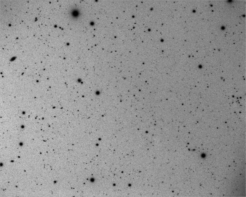

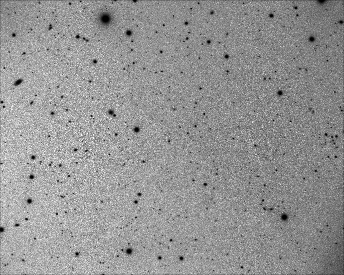

Inläggav Lazze » 2020-03-22 19:17:37
Det var en riktigt kul och intressant ide ni fick med HDF :good:

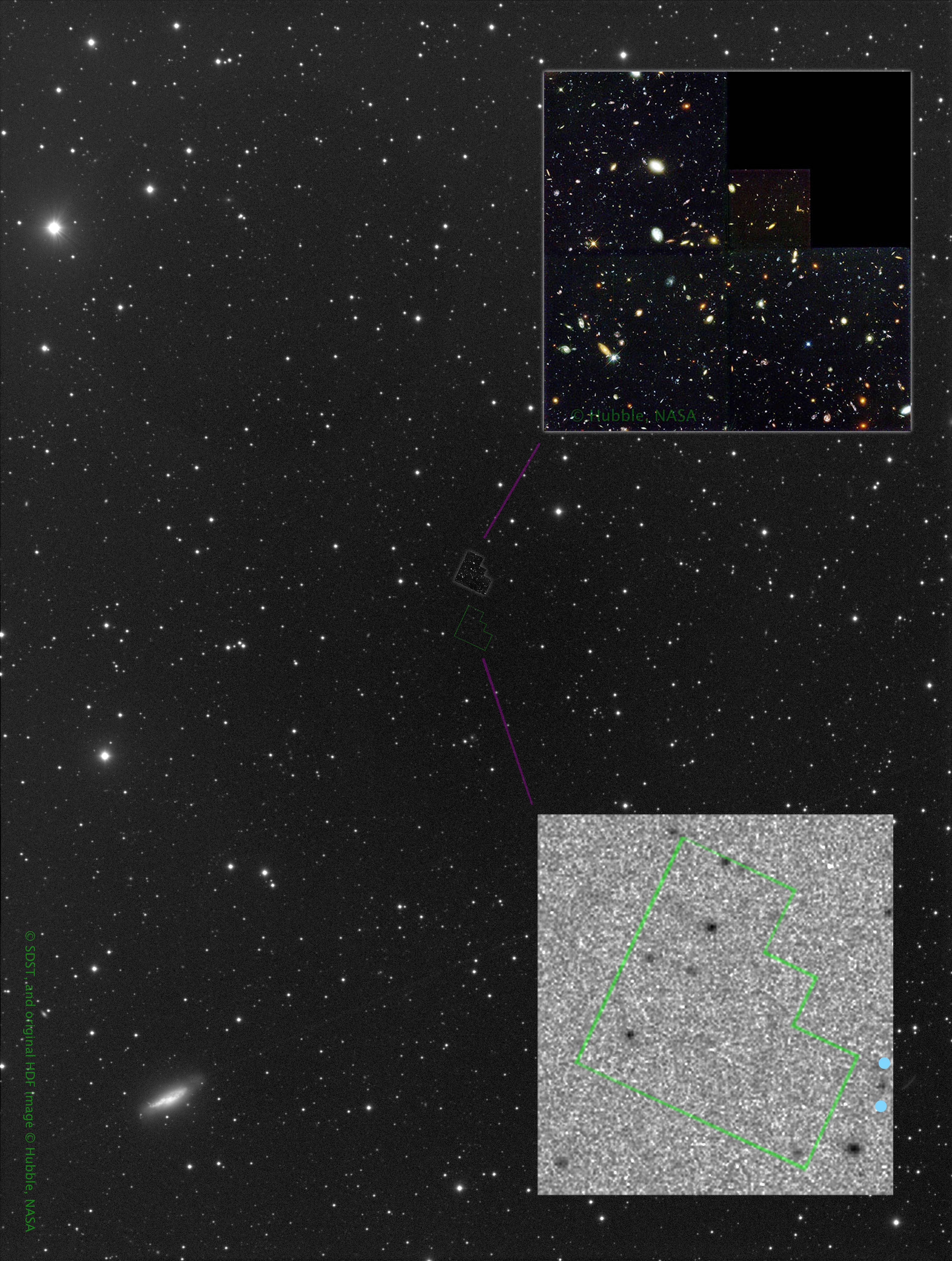

Jag hade inte ens tänkt tanken förut men kunde inte låta bli att köra 5h Lum med min C14 på den när jag såg att det faktiskt gick att få fram något. Seeingen var inte värst men som tur är står den högt upp. Hoppas det är ok att jag lägger in den i eran tråd? Känns onödigt att starta en ny.
Bilden är lite på tvärs mor eran bild. För att underlätta orienteringen är den ljusstarkaste stjärnan UCAC4 762:42600, en mag 12 stjärna.
Den ljusstarkaste galaxen är pgc 2632549 i vänsterkanten men ingår inte i HDF. Ska se om jag kan identifiera lite fler i själva HDF i morgon.
Edit igen: Jag vred bilden så den passar lite bättre i orientering mot SDST:s bild och sträckte den lite mer så det blir tydligare.
Bilagor

Inläggav kribba » 2020-03-22 20:21:40
Ser spännande ut Lasse och verkar finnas en del godsaker här! Lägg upp original stacken så kan vi försöka mäta? Ser spontant ut som du når djupare men då har du ngr tum till :D

Inläggav LasseH » 2020-03-22 21:29:25

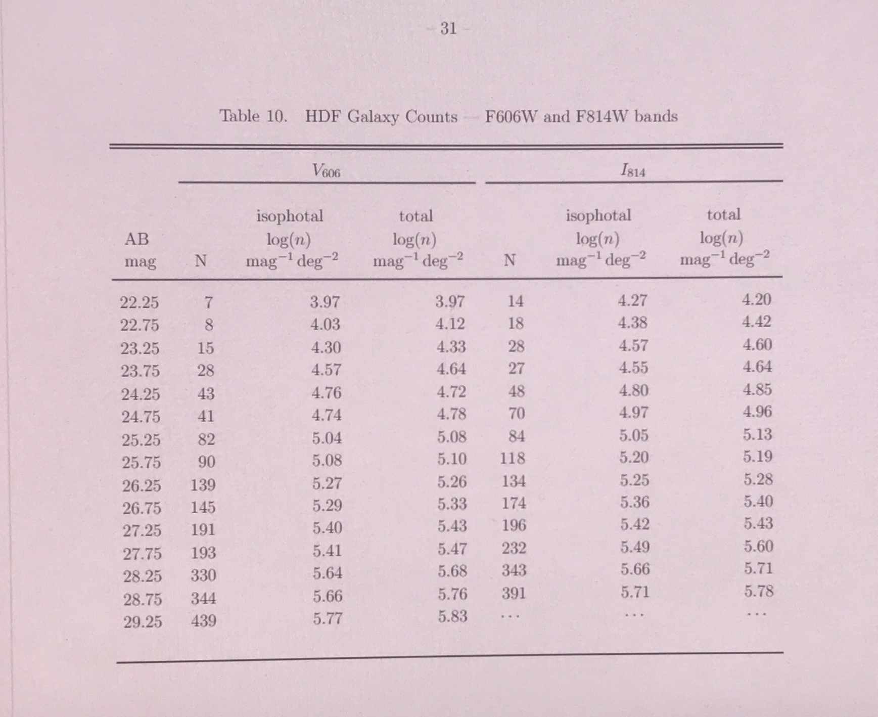

Har varit svårt att hitta uppgifter om ålder och magnitud för galaxerna i HDF. Till slut hittade jag en magnitud lista över alla galaxer i bilden.
Dom sträcker sig mellan mag. 22-29. Så då kan man nog utgå ifrån att dom 5 vi fångade i vår bild ligger runt mag. 22
Ålder har jag ännu inte hittat men gräver vidare.

Inläggav LasseH » 2020-03-25 11:32:12
kribba skrev:Dom sträcker sig mellan mag. 22-29. Så då kan man nog utgå ifrån att dom 5 vi fångade i vår bild ligger runt mag. 22
Var hittade du den uppgiften? Du kan själv kolla med enkel, relativ fotometri i Maxim tex. Jag ska kolla ikväll men skulle säga att du ligger ca 2 mag fel.

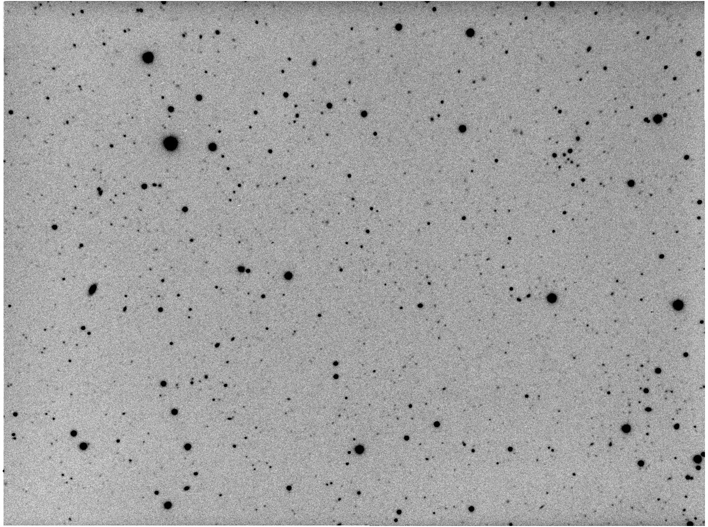

Inläggav kribba » 2020-03-25 11:38:48
En gammal avhandling
Bilagor
LasseH
Inlägg: 283
Blev medlem: 2008-01-27 15:13:53
Ort: Uppsala
Inläggav LasseH » 2020-03-25 19:54:36
Med mätning i Astrometrica, CCD mag jämfört med GAIA DR2 (bredband) får jag det ljusaste objektet till 18,5, sen kommer två kring 19,0, sen ett objekt på 19,5 och efter det ramlar det in några på 20,0.
Magnituderna i litteraturen är ofta angivna i smalare fotometriska filter medan vara kameror naturligtvis integrerar över hela spektrat om vi kör utan filter.
