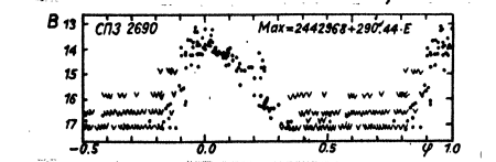

V1904 Cyg är också en Dahlmarkvariabel, LD 402. Det finns en studie av Zemliannikova från 1986 som om jag förstår det rätt (min ryska är lite ringrostig ...) innehåller fyra maxbestämningar vid JD 2442968, 44126, 44425 och 45581 och elementen max = 2442968 + 290.44 x E. Publikationen innehåller även en tabell över observationerna. Variabeln har en ljusstyrka i blått på strax ljusare än 14:
Sekvens är beställd.

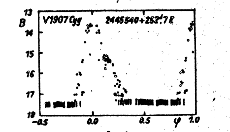

V1907 Cyg är ytterligare en upptäckt av sovjetiska astronomer. En studie av Rahmatov 1988 gav elementen max = 2445540 + 252.7 x E baserat på max observerade vid JD 2442776, 44032, 44539, 44785, 45540. Publikationen innehåller även en tabell över observationerna. En fasad ljuskurva från samma publikation ser ut såhär:
