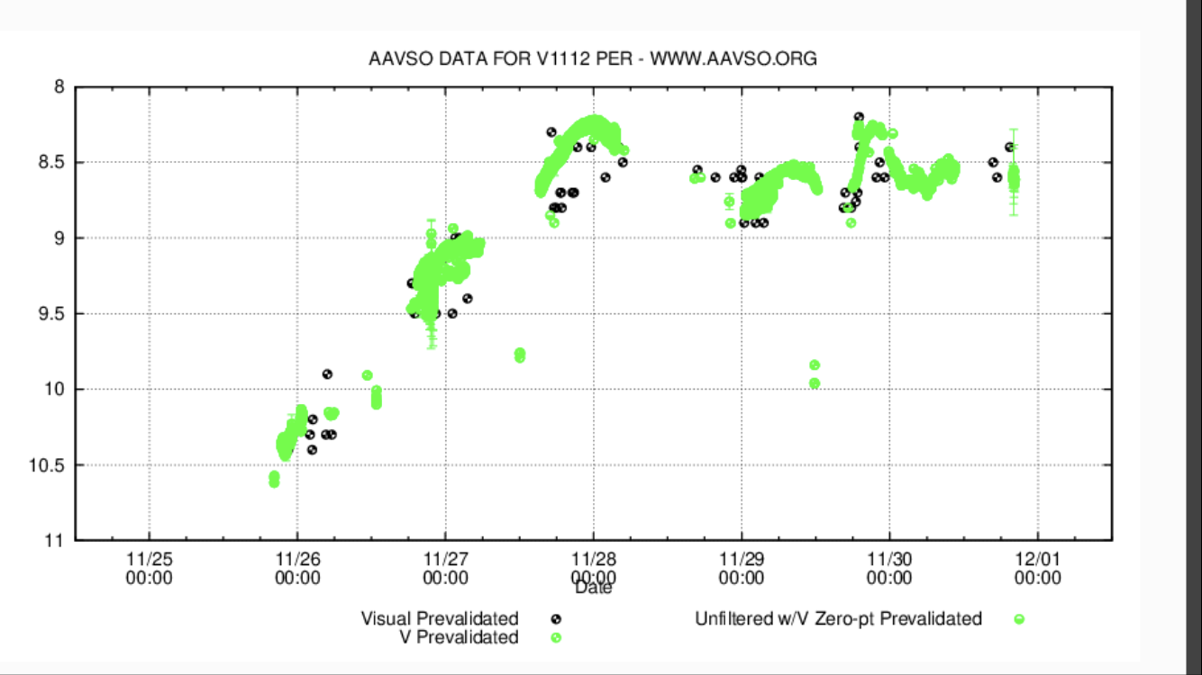

Inläggav Hans Bengtsson » 2020-11-28 09:59:37
Det går fortsatt uppåt för Nova Per 2020! Känns sannolikt med magnitud ca 8.0 redan den kommande natten?

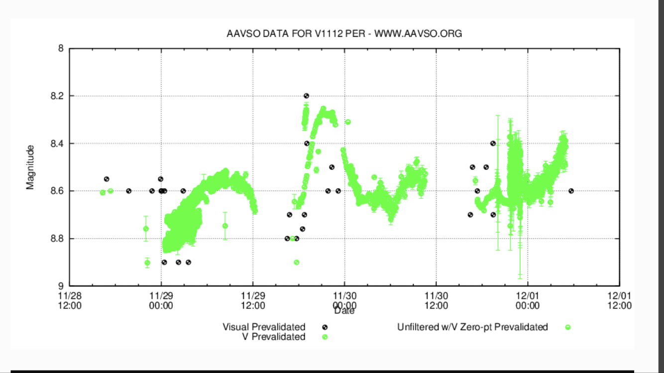

Inläggav Hans Bengtsson » 2020-11-30 21:48:38
Novan ligger ikväll (30 nov) kvar nära maximum, och har relativt blygsamma fluktuationer kring 8.5.
Inlägg: 4930
Re: V1112 Per (Nova Per 2020)
Inläggav Hans Bengtsson » 2020-12-01 23:45:12
Även denna kväll (1 dec) ligger novan och pendlar kring visuell magnitud 8.5.

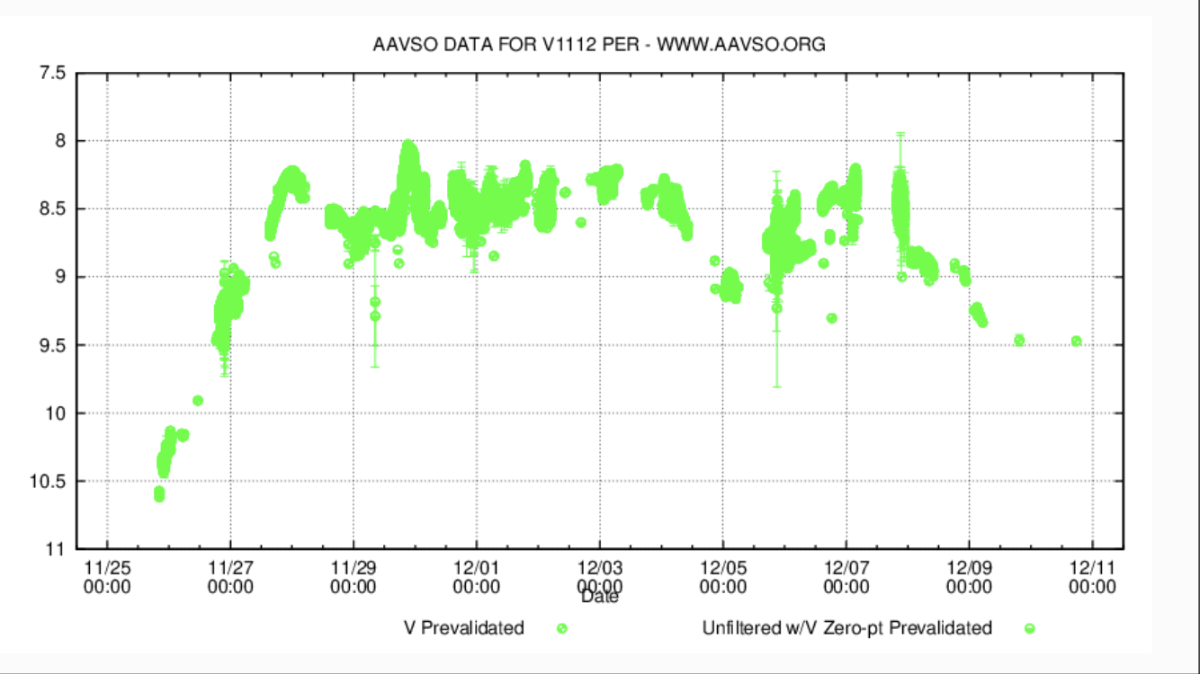

Inläggav Hans Bengtsson » 2020-12-10 12:09:46

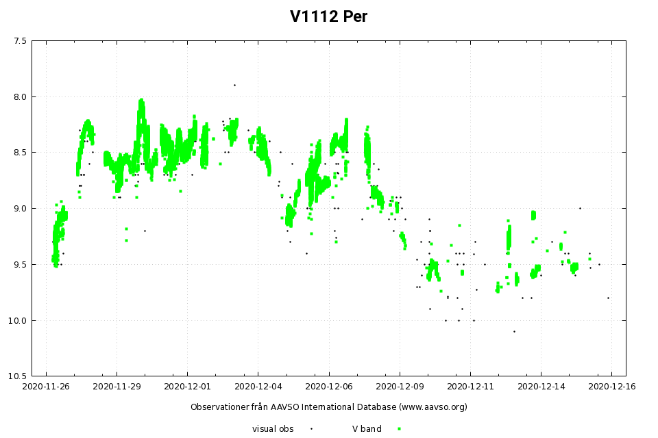

Inläggav Hans Bengtsson » 2020-12-10 20:35:29
Novan har nu ikväll (10 dec) avtagit till visuell magnitud 9.5, se diagram nedan.

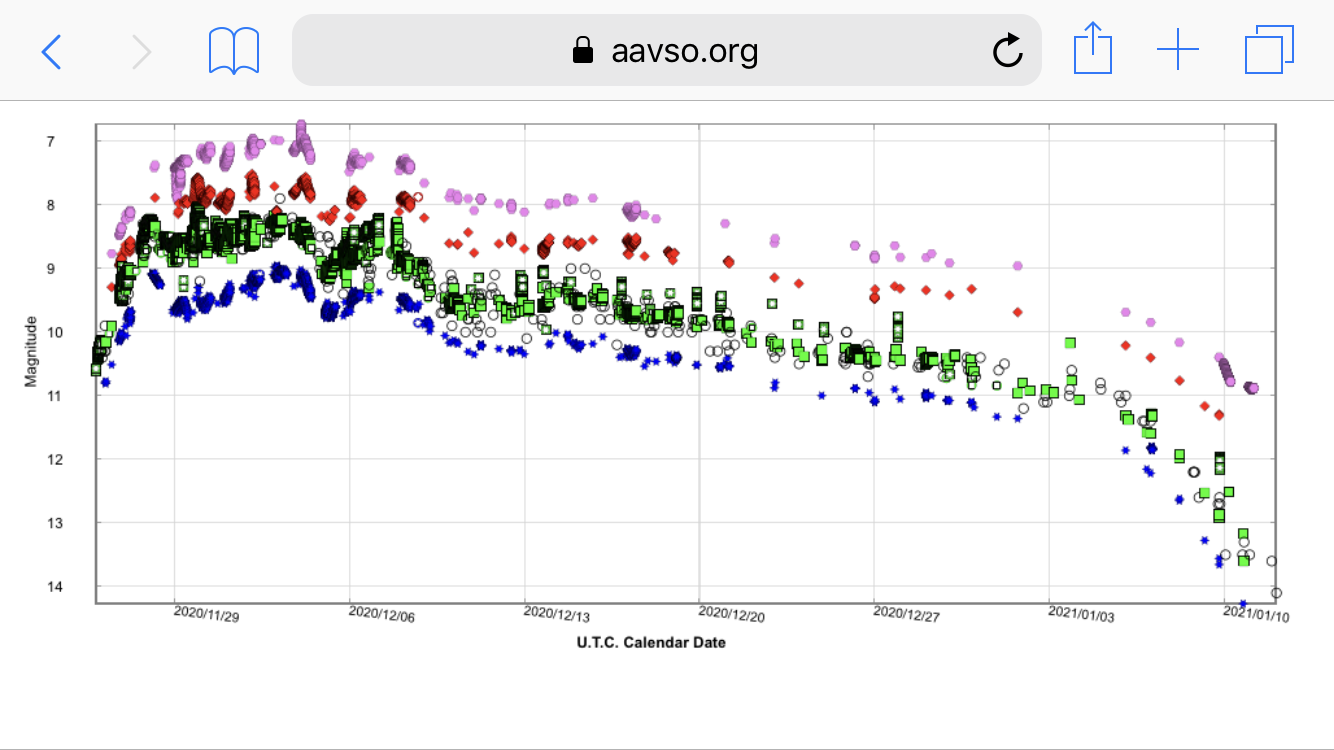

Inläggav Hans Bengtsson » 2021-01-12 12:11:56
V1112 Per har avtagit snabbt den senaste veckan och är nu nere vid visuell magnitud ca 14.
Diagram från AAVSO.
