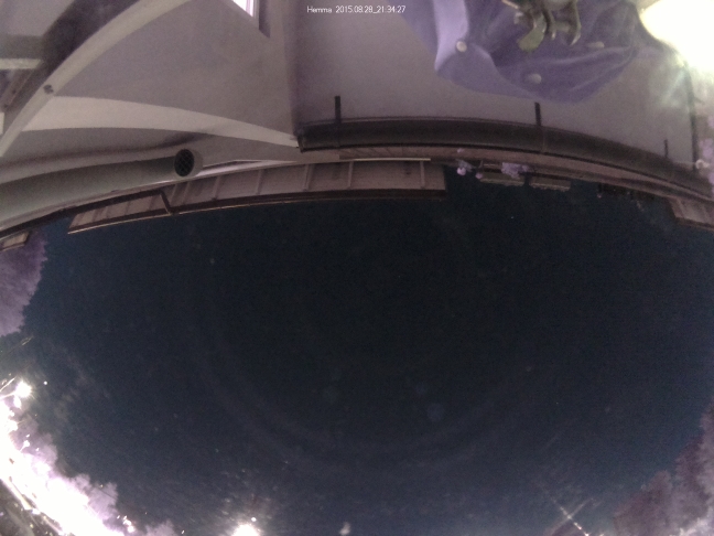

Här är ett litet projekt jag velat färdigställa under ett tag och nu tog jag mig i kragen och monterade ihop alla delar som jag samlat på mig.
Den består av en Raspberry Pi med tillhörande kamera, som saknar IR-filter för ökad känslighet. Just den här kameran har en M12 lins med 180 graders synfält. Det är inte den officiella Raspberry Pi kameran, som har en fast monterad lins och är mindre. Jag köpte denna på Ebay från Kina.
Sedan köpte jag en 100mm dome i plast från england och slutligen en IP65-låda från Clas Ohlson som jag stoppade allt i. Här är några bilder från monteringen.
Här har jag monterat domen på locket till lådan. Flänsen på domen är lite för stor för den här lådan och sticker ut en bit på långsidorna, men det gör nog inte så mycket.
Så här ser lådan med dome ut.
Här är innehållet bestående av en Rasbperry Pi med monterad kamera. Jag har också en passiv Power over Ethernet (PoE) för att slippa dra så många sladdar. Nu får jag både ström och nätverk genom ethernetkabeln.
Och här är allt monterat och klart i lådan.
Och här en en bild tagen med kameran. Man ser bara taket i min lägenhet nu dock :)
Här är en bild jag tog tidigare idag ut genom fönstret innan jag monterade kameran i lådan, för att visa lite hur synfältet ser ut.
Nu måste jag bara se om jag får användning för den :)

Hej Daniel,
Snyggt. Rent mekaniskt kan du behöva täta domen mot lådan med lite silikon och montera in ett effektmotstånd för att inte få problem med imma.
Kan du inte kolla med Eric Stempels vid Uppsala universitet om din utrustning är kompatibel och kan bli ytterligare en station i Swedish Allsky Meteor Network, http://www.astro.uu.se/~meteor/SAAF1/ Det behövs flera stationer innan nätverket är komplett.

Ja jag har funderat hur det blir med imma. Elektroniken i sig alstrar en del värme så det kanske klarar sig, men det får jag se under sådana förhållanden.
I dagsläget har jag ingenstans att sätta upp kameran, tyckte det vara kul att testa bygga mest. Men när/om det blir aktuellt så lät det där projektet spännande.

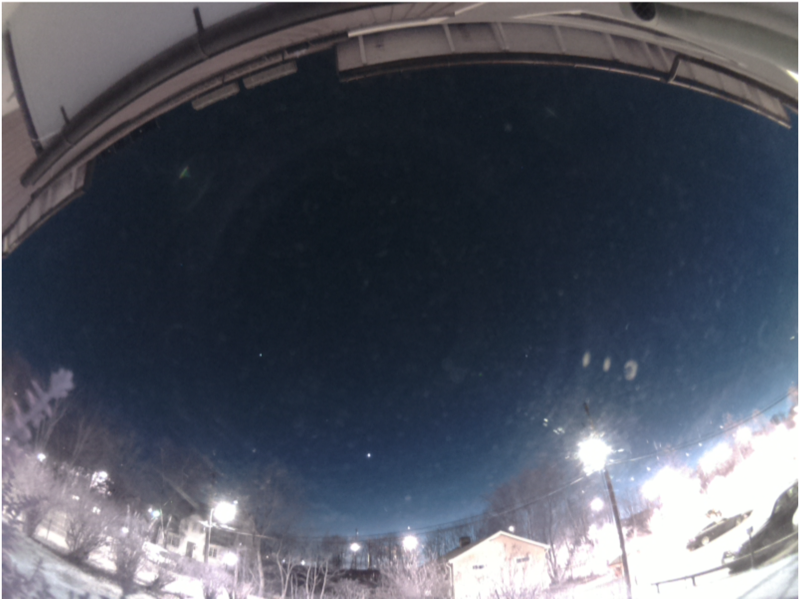

Posted: 2015-11-24 20:26:33
by Frazze
Har fixat så man kan ta lite längre exponeringar nu och testade häromdagen då det var relativt stjärnklart.
Tyvärr så dränker kringliggande gatulampor och andra ljuskällor bort det mesta av himlen, men fick med Venus och Jupiter denna gång i alla fall.
Placerar man kameran på en mörkare plats utan störande ljus så ska det nog gå att se stjärnor. Då slipper man säkert reflektionerna i domen också.
