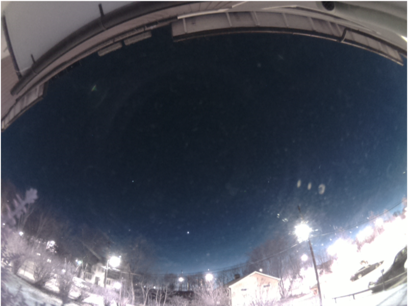

Här är en bild jag tog tidigare idag ut genom fönstret innan jag monterade kameran i lådan, för att visa lite hur synfältet ser ut.

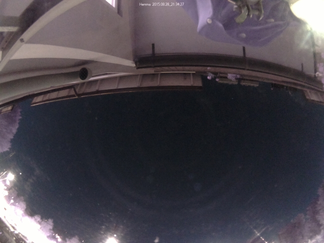

Har fixat så man kan ta lite längre exponeringar nu och testade häromdagen då det var relativt stjärnklart.
Tyvärr så dränker kringliggande gatulampor och andra ljuskällor bort det mesta av himlen, men fick med Venus och Jupiter denna gång i alla fall.
Placerar man kameran på en mörkare plats utan störande ljus så ska det nog gå att se stjärnor. Då slipper man säkert reflektionerna i domen också.
