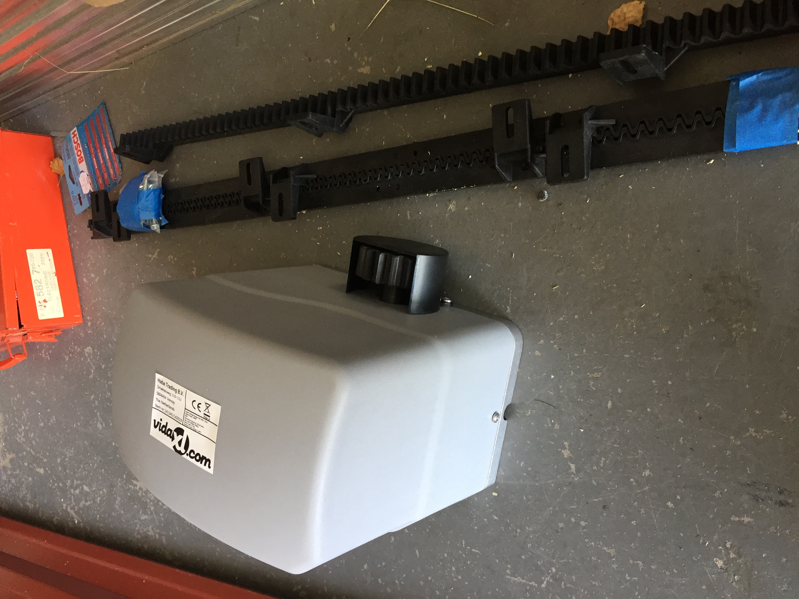

Ja det blir motordrift. Har köpt en grindmotor som jag hoppas ska göra jobbet. Målet är att allt ska kunna fjärrstyras i framtiden. Har haft det tankesättet genom bygget. Bor ca 50 min ifrån obset så tror det hade gjort att jag använder det betydligt mer.
PLC är redan inköpt så efter bygget är klart ska styrskåp och en hel del programmering göras av automationen. Hittat en arduino baserad PLC som var både billig och ger fulla möjligheter till att göra vad som helst.
Kan driva och styra allt från värmeband, klimat, tak, belysning, 12V matning, etc. samt läsa temperatur RH, sensorer.
Jobbar med industriell Automation så där får jag inte fela. :D
PLC:n jag pratar om: https://controllino.biz/controllino/maxi/

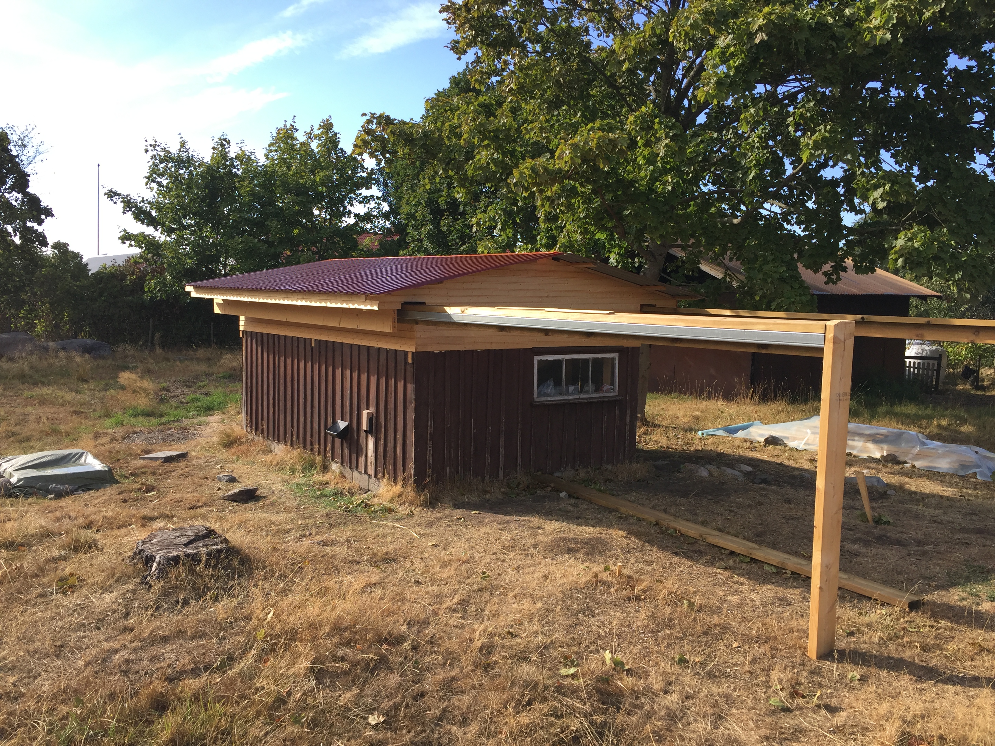

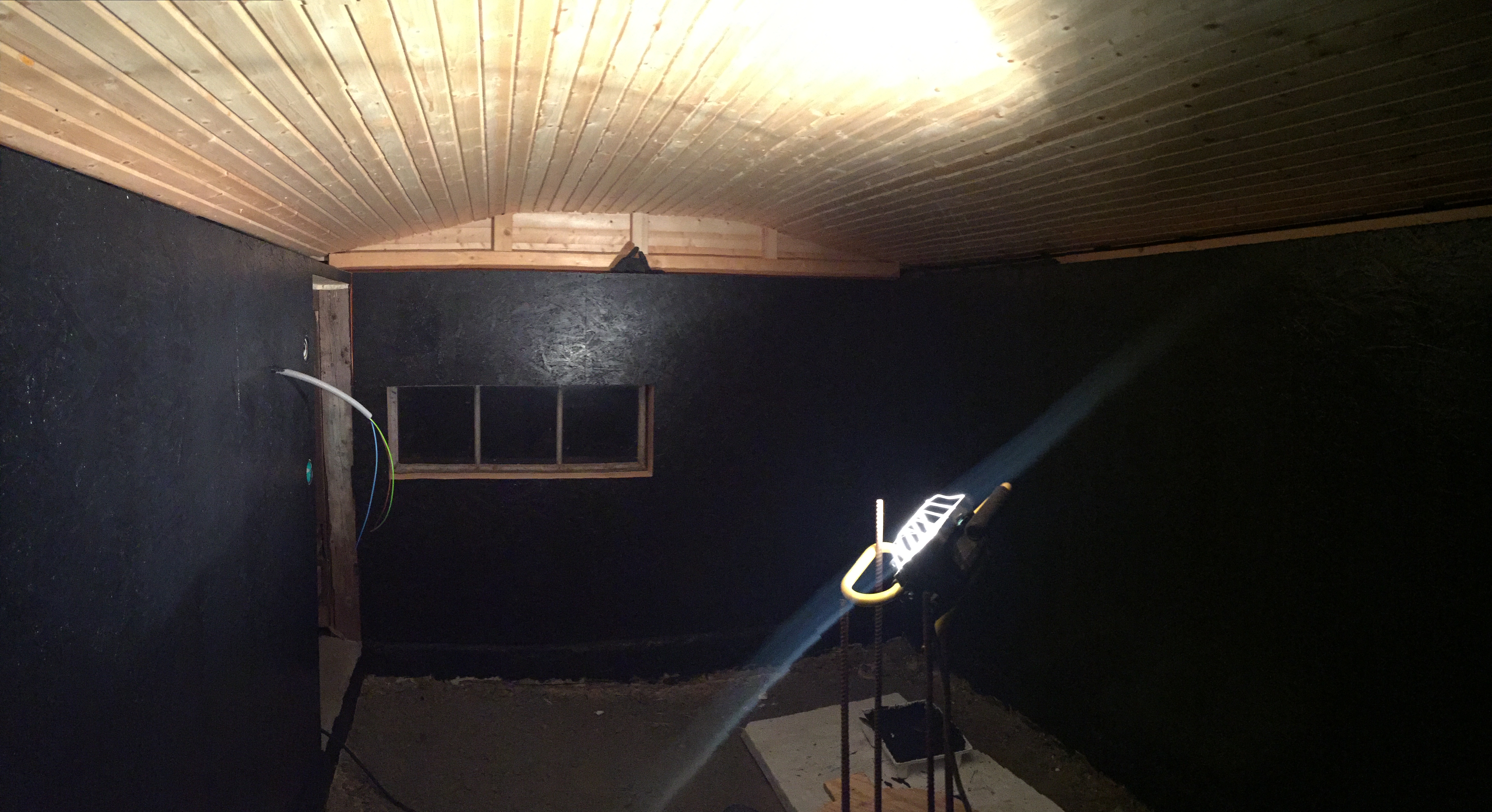

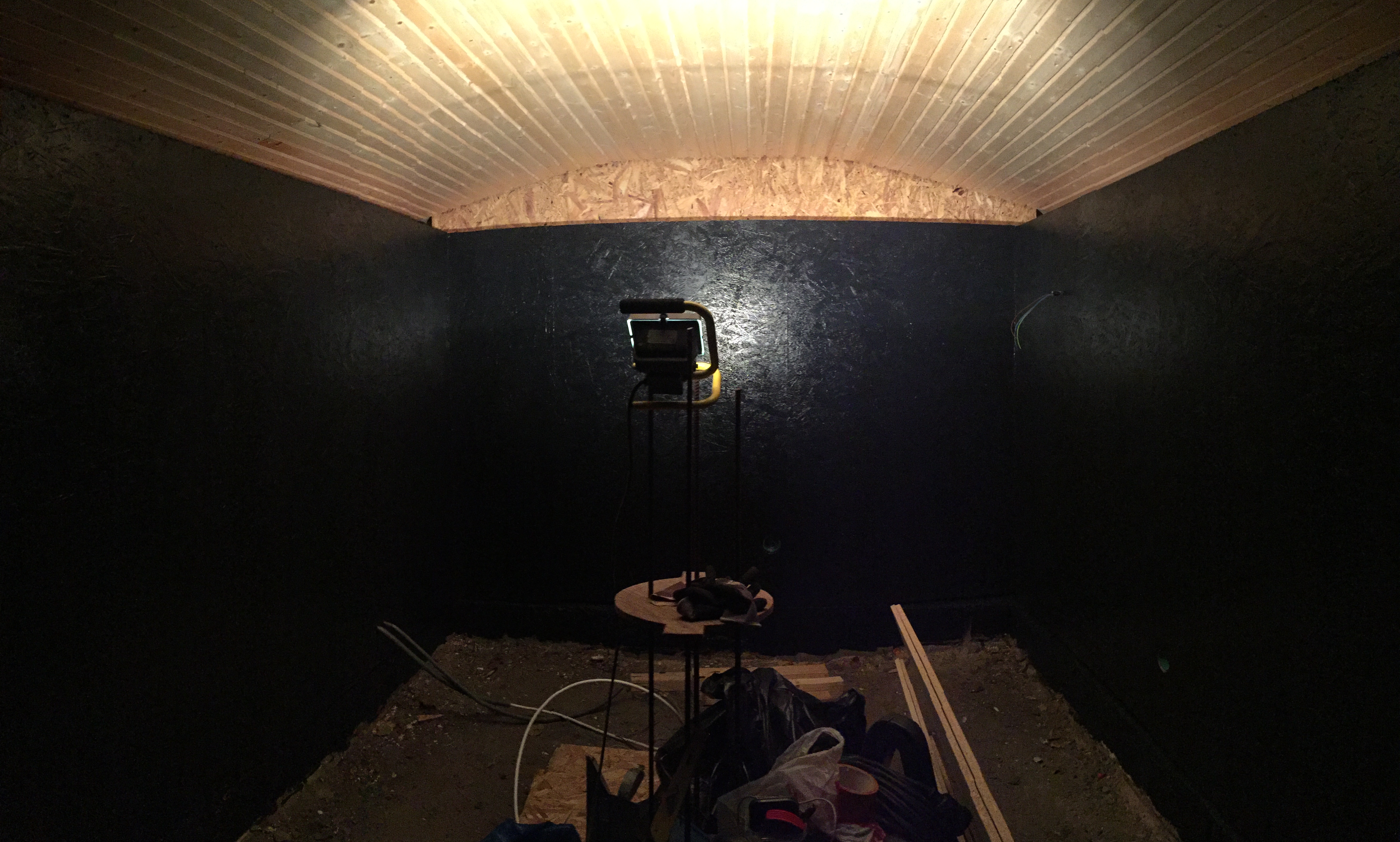

Uppdatering: Börjar bli lite stressad nu när säsongen är igång så kommer fokusera på att få obset användbart. Remote planerna lägger jag på hyllan tills vidare, vill ju inte missa hela säsongen. :D Byggnaden är nästan klar. Jag ska täta runt taket och och lägga golv. Golvet blir simpelt med cellplast och trall. Sedan ska sista delen av piren gjutas.
Ni som har liknande tak, hur resonerade ni när ni valde höjden på eran pir?
Kommer nog mest att Fota från obset och lite frågor som jag ställer mig är hur lågt på himlen det kan vara intressant att nå. De högsta blockeringarna/träden sträcker sig ca 25 grader. Men generellt runt 15 grader. Har bara 1.1m från pir till vägg.
Hur mycket plats behöver jag upp till taket, nu har jag en liten tub nu men kanske vill montera dual Setup i framtiden eller kunna byta montering.
Bilderna är inte helt up to date på utsidan.

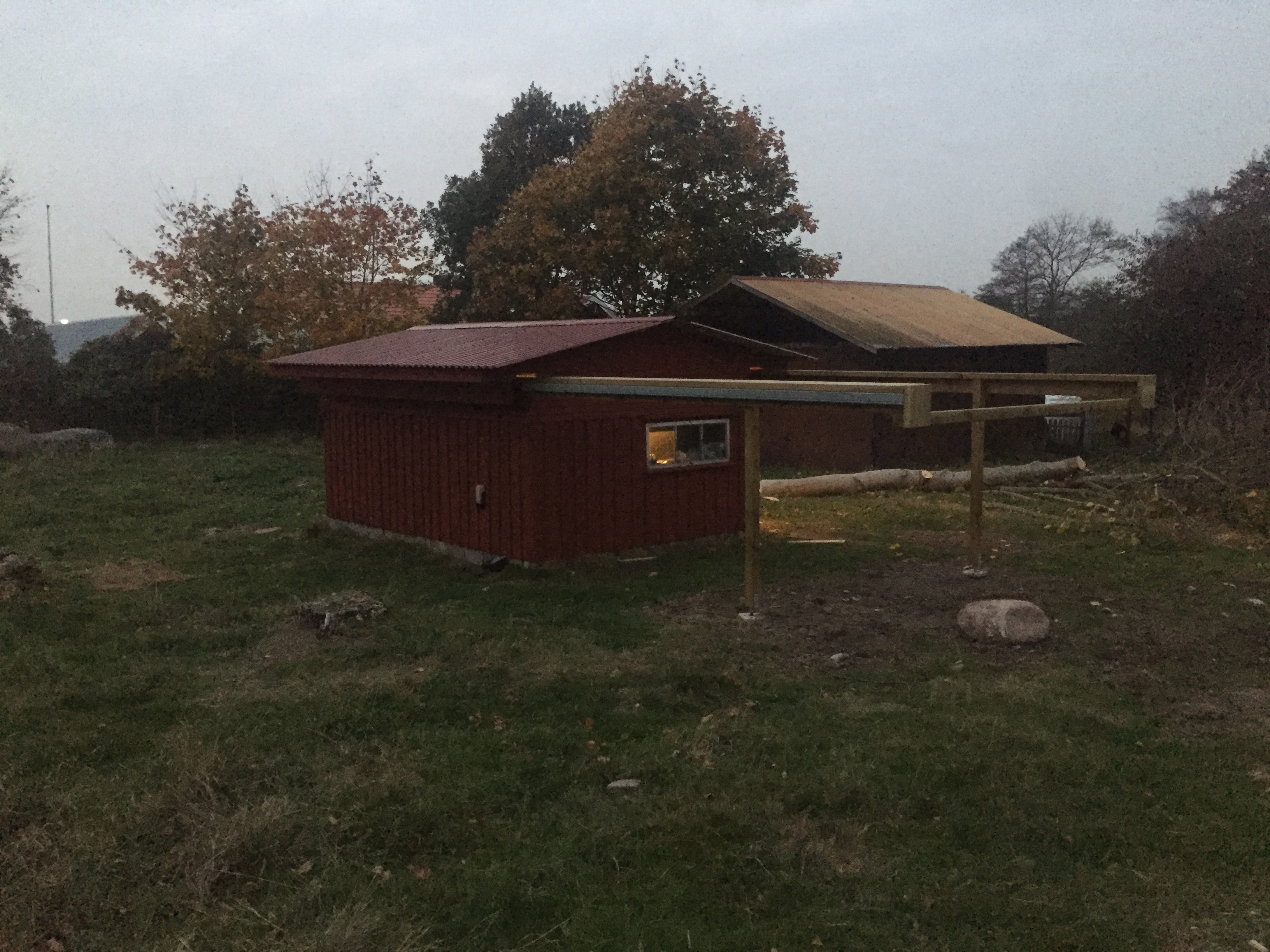

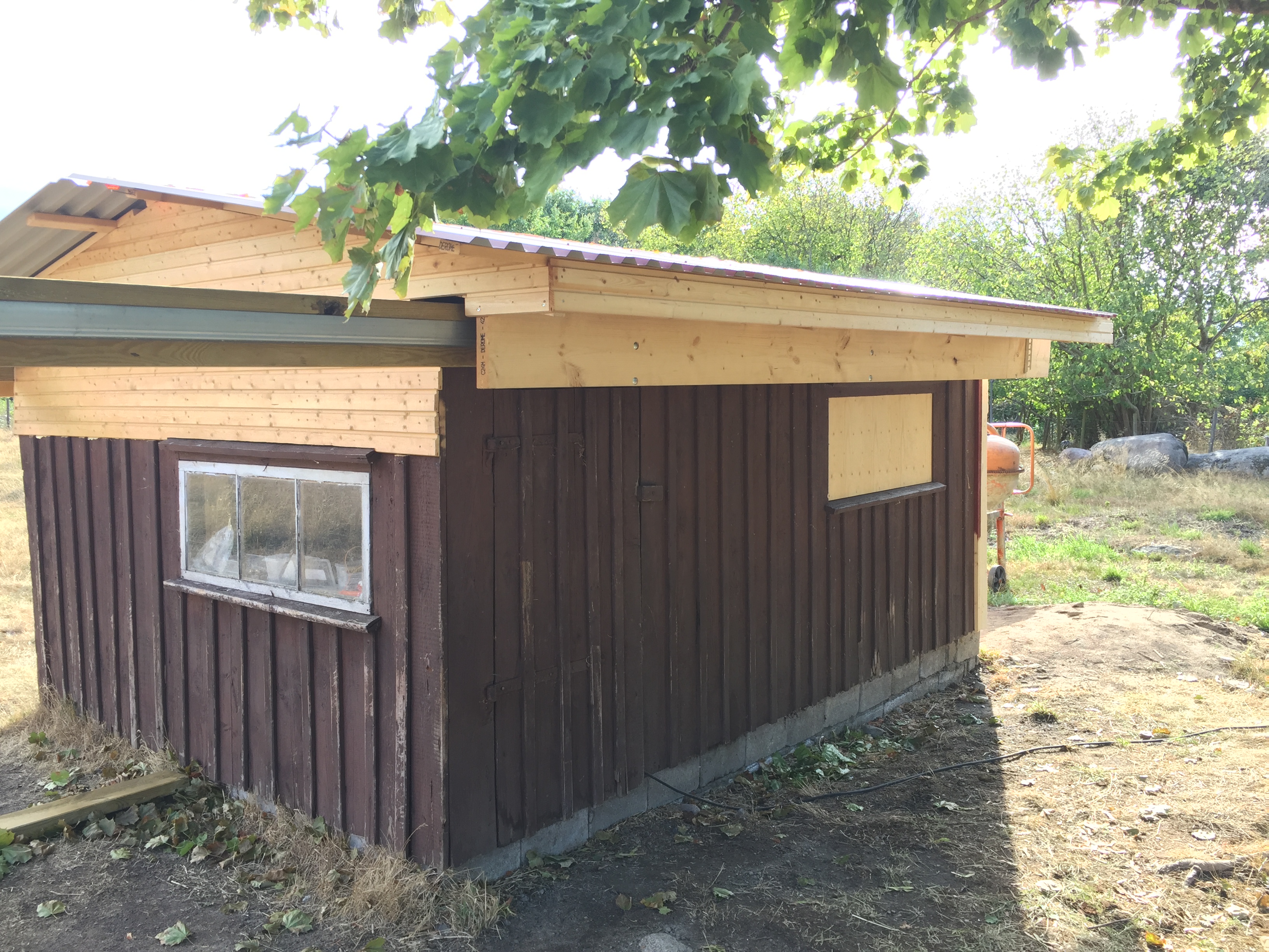

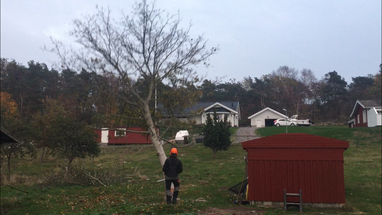

Inläggav MartinS » 2018-10-16 21:28:44

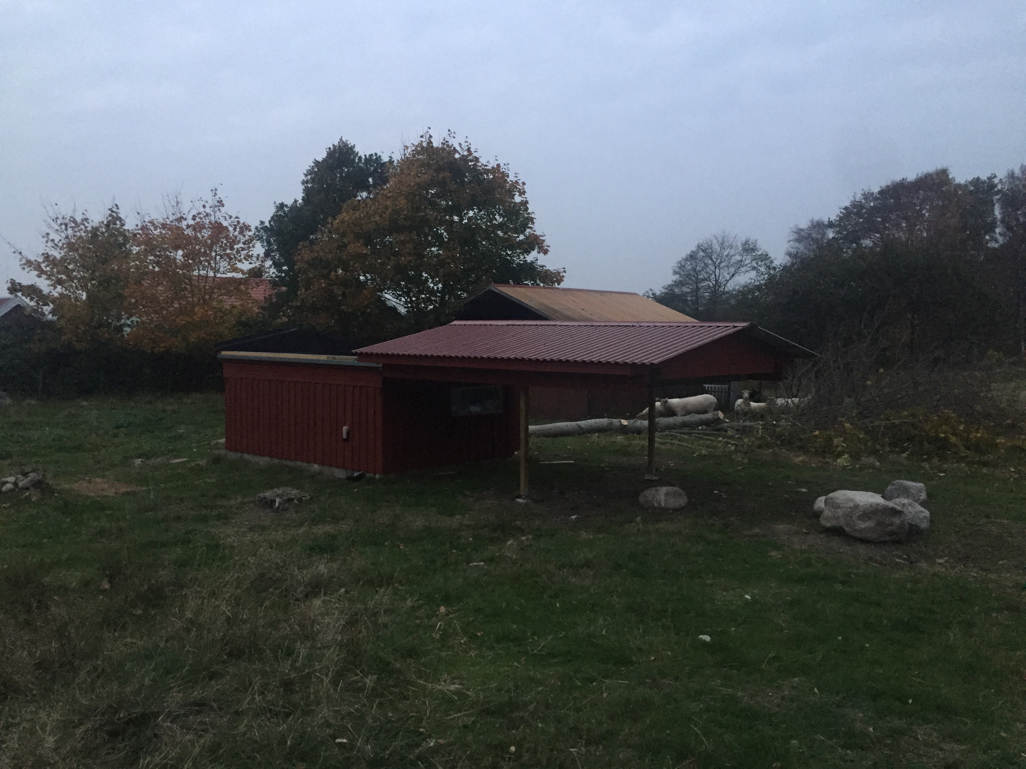

Uppdatering: Obset är nu klart på utsidan och trädet som skymde min sikt i norr är nu ett minne blott. :)

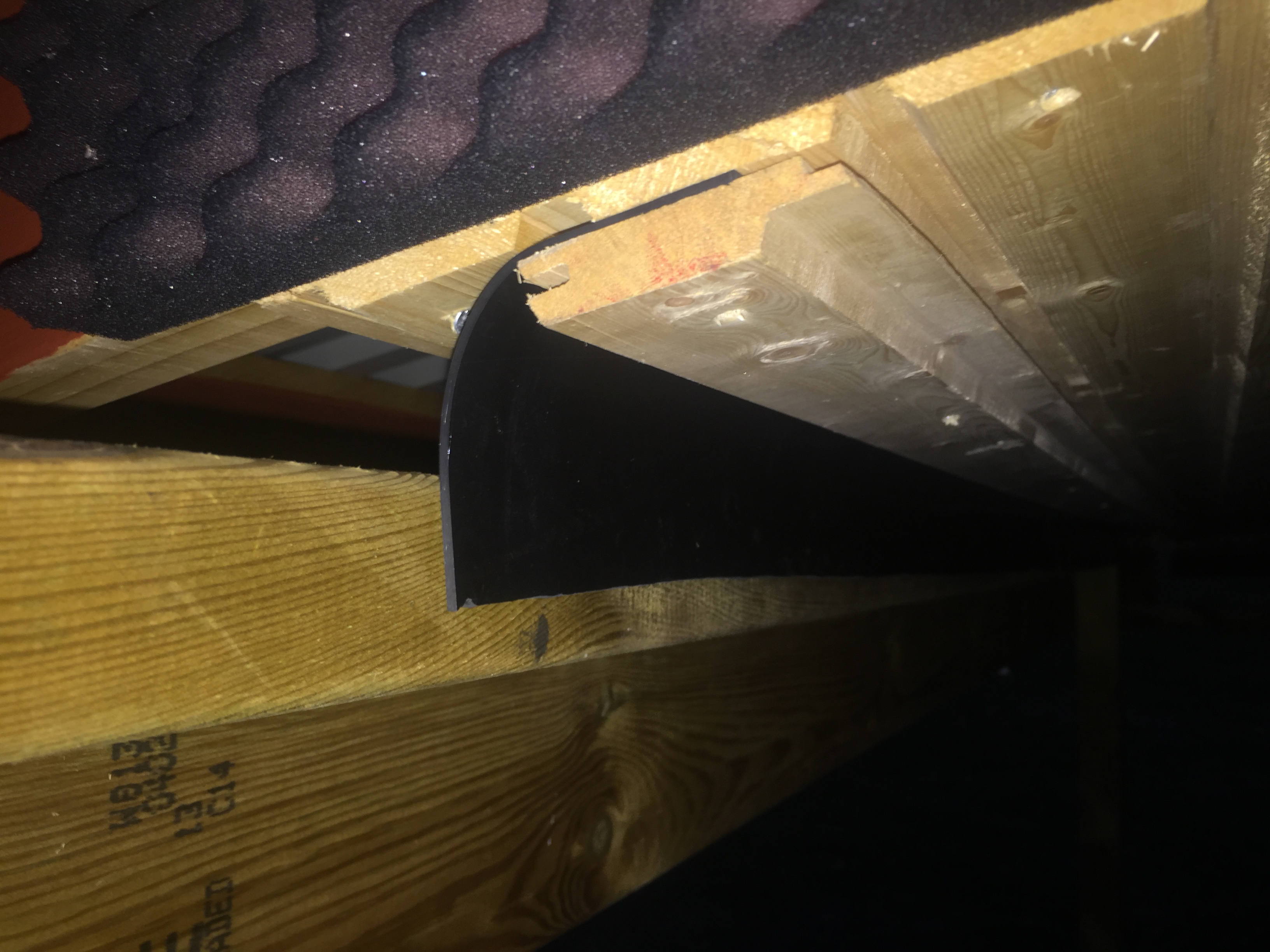

Tänkte att jag postar lite bilder, och även hur jag tänkt med tätning kring taket.
Har försökt att få det så tätt som möjligt för att hålla ut dam och insekter. Kommer ha en sorbtionsavfuktare inne i obset för att hålla luftfuktigheten i schack.
Släplisterna är skurna från en gummimatta inköpt på biltema. Fruktansvärt dyrt med 8 m gummilist med tillräklig bredd så detta blev billigaste alternativet.
Skumgummi tätar mot gavlarna.
Nu är det sista delen av piren som blir nästa etapp. Känns lite nervöst, måste bli rätt för nu vill jag igång och fota.
Några tips kring hur man ska resonera kring höjden på piren?
Bilagor

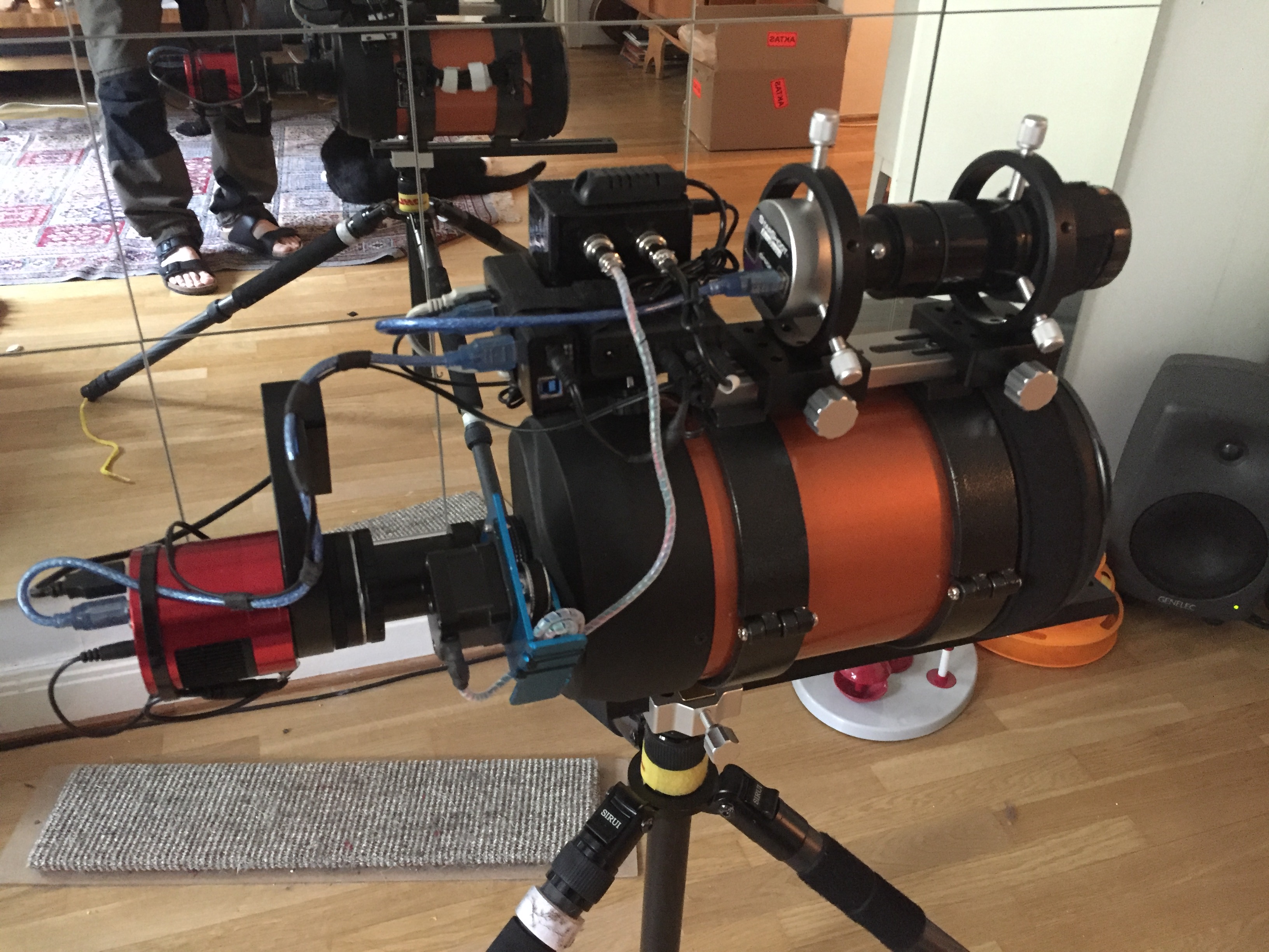

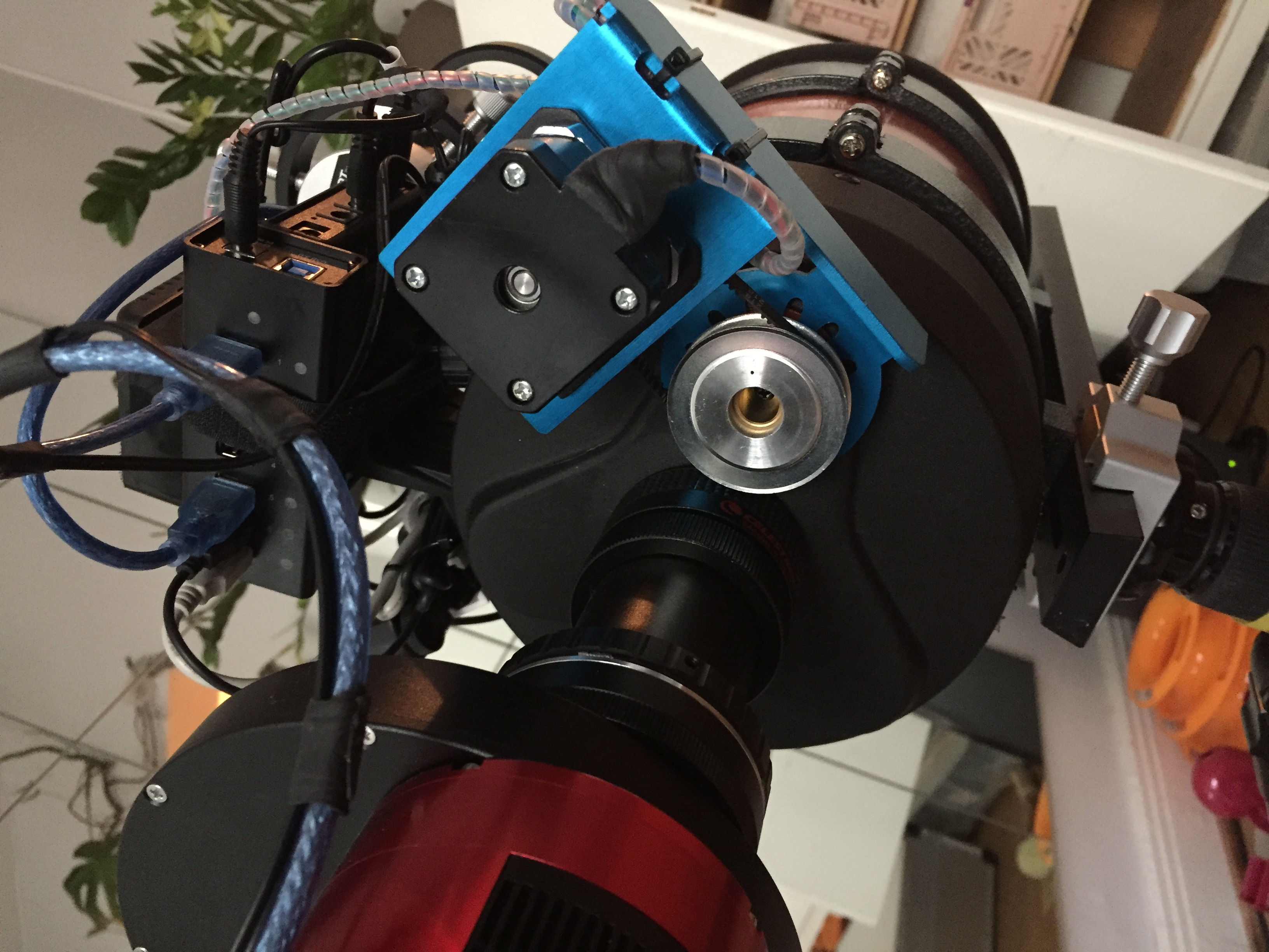

Tänkte att jag lägger upp en liten uppdatering kring mitt observatorieprojekt. Tappade suget på att bygga efter att semestern var över och jag har mest använt obset i sitt befintliga skick utan pir under säsongen. Har varit riktigt skönt att ha allt redo när molnen väl lättar. Det har medfört precis det jag ville, grejerna har använts!
Det har dock varit många tillfällen när jag önskat att jag hade haft möjligheten att köra remote. Har även varit nere ett par gånger och fått vända för att det hunnit bli molnigt på de 45 min det tar att köra..
Så i år är min plan att få igång remote driften och göra klart pir och golv. De mulna kvällarna har jag spenderat med att bygga diverse styrningar så att allt ska vara klart för installation under sommaren.
I nuläget har jag det nästa klart och har satsat på att få allt ascom kompatibelt inklusive taket så att allt kan styras från samma program, SGP.

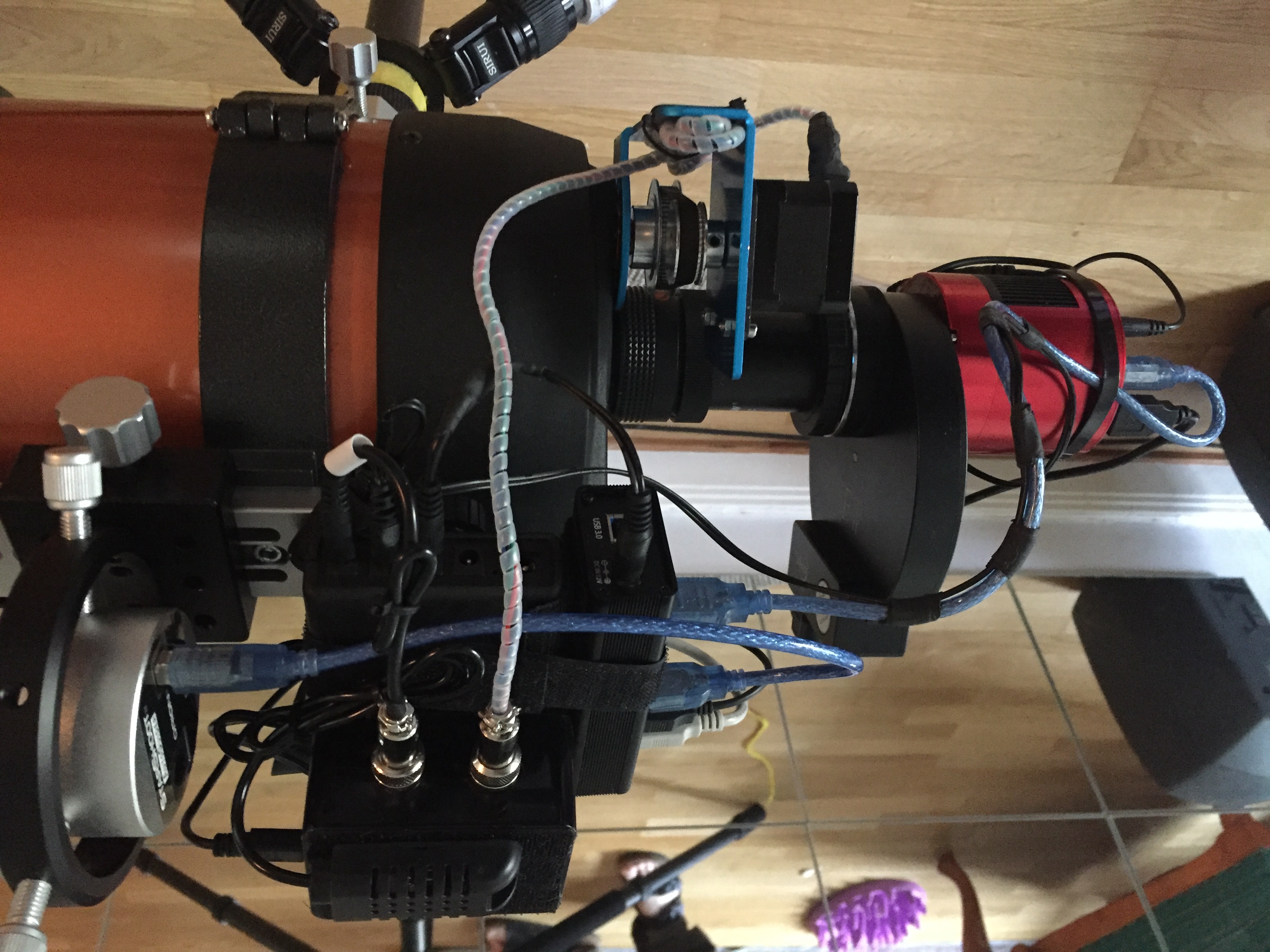

Liten lista över vad som kommer att användas:
Takstyrning: Lesve dome inkl en arduino PLC som iterface mot garageportsmotorn. Även införskaffat en regnsensor för nödstängning.
Flats panel: DIY konstruktion med ascom styrning, finns separat tråd här om någon är intresserad.
Focuser: DIY focuser, MyFocuserPro2, med fäste från Pegasus astro. Blev lite billigare än att köpa allt men sen var det även ett roligt projekt.
Daggband/Strömförsörjning: Pegasusastro pocket Power box. Med denna enhet kan jag styra värmeband och även spänningsmatning till allt på mitt teleskop. Endast en matningskabel och 1 usb kommer behövas upp till teleskopet vilket reducerar risken för strul med kablar mycket! Även effekten till värmebanden går att styra via dator.
Temp/RH/daggpunkt info: Detta går att få in till SGP vi Pegasus astro boxen. Så kan på så vis köra autofokus rutiner om tempen ändras.
Övriga uppdateringar till riggen är en ny kamera ASI1600mm inkl filterhjul. Nya guideringar, säger härmed adjö till de flexprolem jag haft innan. USB hub för bättre kabelhantrring. Nya skenor.
Projekt som kvarstår med teleskopet är måla invändigt i ”Tuben” som går genom primären. Har problem med reflektioner. Kameran sitter för långt bak för tillfället så får fruktansvärd vinjettering och fältet är inte platt. Skall även bygga någon typ av motvikt så jag kan justera dec balansen utan flytta hela teleskopet. Samt en bättre daghuv som håller formen och sitter lite stadigare.
Förhoppningsvis har jag några uppdateringar att post om ett par månader! :D
