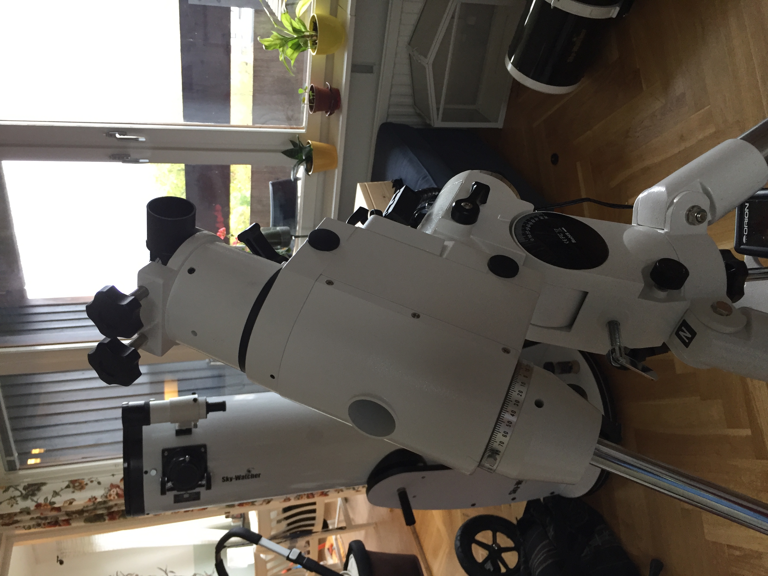

HEQ5 är ett kraftigt stativ och bör klara den vikten, men foto kräver ju mer stabilitet så kanske gränsfall. Dock skall det inte vara något problem för dig nu i början, senare när du jagar det yttersta av precision så kan man kanske fundera på ett än mer kraftigare stativ, men då har du kommit så långt att du säkert vill byta ut en del andra saker också.
Så fortsätt du med det du har i några år framöver. Det är väldigt fina saker att börja med som ett första steg in i den här världen.
På bilden ser jag att du vridit DEC axeln precis så som jag tänkt mig för att du skall se maximal rörelse. Om du mäter avståndet till väggen och räknar ut omkretsen =2*radien*pi och sedan delar det med 24 timmar får du hur många meter/centimeter laserpricken skall förflytta sig per timme om allt står rätt till.
Ser också på bilden att du satsar stort på det här, två stora teleskop!

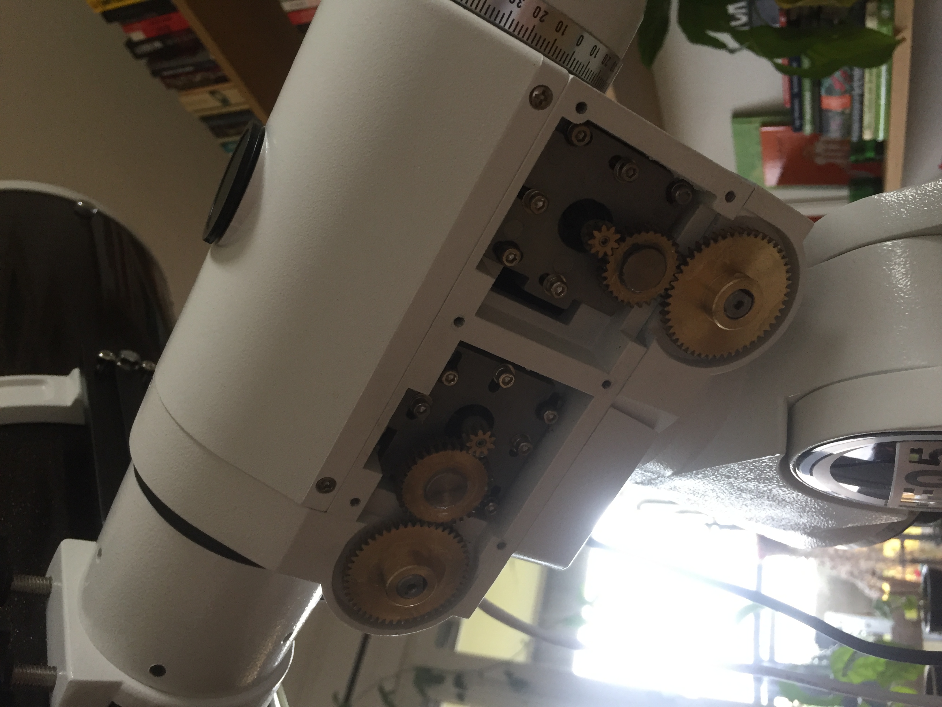

Tack för jättebra tips! Jag använder mig utav en ZWO Asi 178 mm - mono.
Här är en bild från kugghjuls-schaktet. Trackingen fungerar som den skall. När teleskopet är balanserat o h ställt 90 grader mot RA:n.
