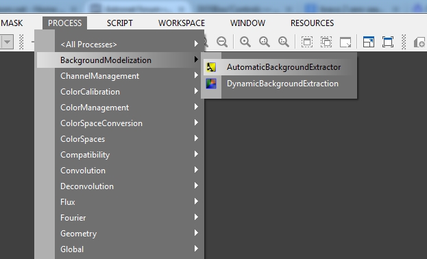

Hmm, har inte hittat ABE än :)
Sent from my iPhone using Tapatalk
Re: Stackningsproblem i Pixinsight - skumma färger
Posted: 2015-01-13 10:41:34
by Frazze
ABE hittar du precis ovanför DBE :)
