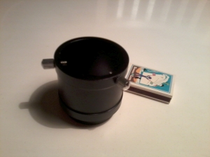

Förutom det har jag ytterligare en fråga, i teleskopet ingick en sorts "förlängning" till fokuseraren (?) vilken jag kan fästa mellan okularet samt fokuseraren som man rattar in fokus på.. Dock så går det inte att se något alls med denna monterad. Ser jag exempelvis på Jupiter med förlängningen så är allt jag ser en stor ljus fläck med "vatten" som rinner över ytan (jag har förstått att det är samma sak som kan ske vid dåliga förhållanden). Vad är den bra för?

Förlängaren kan vara en Barlowlins om det sitter linser i den, annars vet jag inte vad det är.

Edit: Förlängaren kan ha med foto att göra, för att kunna nå fokus med en kamera. Bara en gissning...

Grattis till ett fint instrument. Jag har precis samma och det måste vara den mest kostnadseffektiva tidsmaskin (mätt i ljusår/kr) man som privatperson kan äga. Grymt med sluten tub. Inga konstigheter. Jag funderar på om det förutom otillräcklig nedkylning och/eller kass seeing kan vara så att instrumentet samlar för "mycket" ljus åt dig. Jag tycker själv att planeter som Jupiter bländar mig när jag använder "tunnan". Barlow borde iofs hjälpa något men exakt hur mkt vet jag ej. Grejen du undrar om, är det denna?
Enligt uteslutningsmetoden på astroswedens spec borde det vara "Direkt SLR kameraanslutning" men jag var lika undrande som du när jag packade upp pinalerna. Jag kände mig lite som han liftfarbrorn i sällskapsresefilmen Snowroller när han plockar upp en skruv/mutter vid kabinliften och tittar frågande på den och slänger den åt sidan och fortsätter som vanligt... :D

Förlängaren, vid refraktorer brukar man få sätta in en sådan när man inte använder sig av vinkelprismat för att fokuserarens fokusområde skall räcka till. På ett Newton som jag förstått du har, där är fokusjusterområdet i regel mycket kortare, den behövs antagligen till vissa okular elle kanske för vissa kameror, eller när du skall koppla in Barlowen. Det är bara att prova, om du inte når fokus när du skruvar inåt tar du bort förlängaren. Tvärtom om du inte når fokus när du skruvar ut fokuseraren sätter du dit förlängaren.
