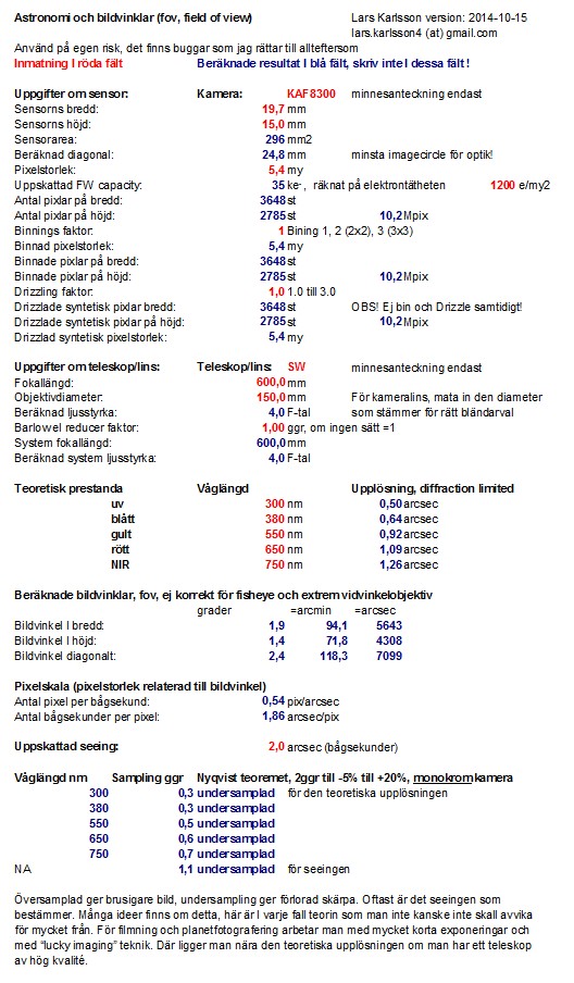

Jag har lagt till pixelskala och sampling beräkning vilket är viktig när man skall matcha kamerans pixelstorlek mot fokallängd.
OBS det här är teoretiska beräkningar, optikens kvalité och atmosfär kommer alltid göra att man ligger under det teoretiska. Vanligt är att man undersamplar för de teoretiska beräkningarna men blir ganska bra om man tar hänsyn till seeingen. Små pixlar som moderna kameror har är kanske bra för hög upplösning i vissa fall men har nackdelen att de ger dålig dynamik.

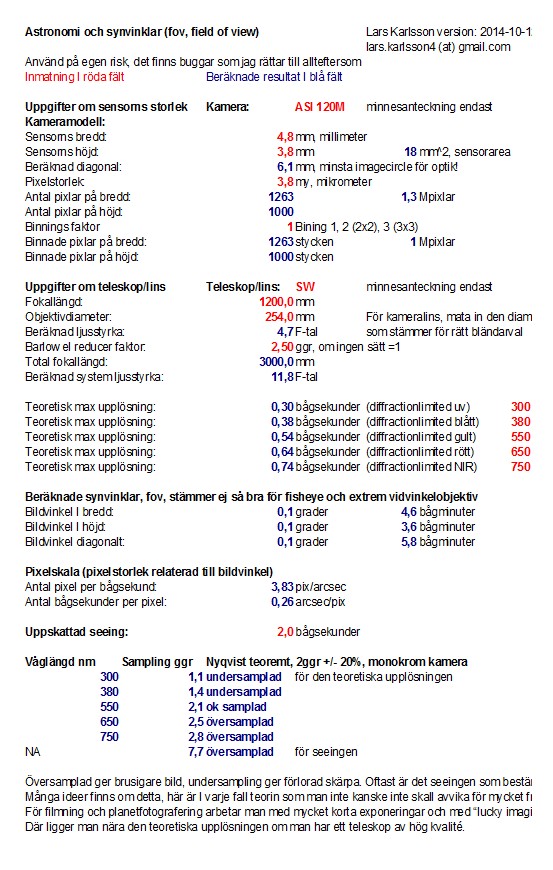

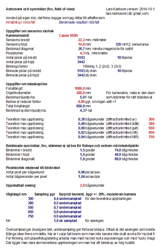

Här har jag gjort ett par exempel på beräkningar:
astrovinklar typical widefield.jpg (146.83 KiB) Viewed 12878 times
En typisk uppställning med en vanlig APS-C kamera och ett enkelt Newton teleskop för normalfield foto. Pixelskalan ligger på 1 bågsekund vilket man ofta söker som en kompromiss mellan olika val. Observera dock att detta är en färgsensor med Debayer filter. Ger i praktiken bara halva upplösningen om man gör en vanlig interpolerad debayering. Skulle alltså egentligen kräv dubbla fokallängden! Ett alternativ skulle kunna vara att använda en variant av Drizzleteknik och därmed få samma upplösning i varje färgkanal som en monokrom sensor. Inte så lätt i praktiken dock.
astrovinklar typical planetary.jpg (153.98 KiB) Viewed 12838 times
Här är en annan konfiguration, en CMOS kamera med små pixlar och ett lite större Newton teleskop som kan vara lämplig vid planet foto.

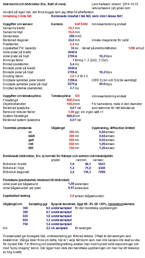

Ser att det har förekommit en del diskussioner om Drizzleteknik här. Har gjort en uppställning här där Drizzle kunde vara ett alternativ för att nå högre upplösning. OBS! Förutsätter i detta exempel en monokrom kamera och att systemet är undersamplat för man kan aldrig nå högre upplösning än vad optiken kan prestera.
astrovinklar undersamplad 1arcsec.jpg (145.55 KiB) Viewed 12723 times
I denna uppställning utnyttjas inte teleskopets upplösning och sensorn undersamplar med en faktor 2. Man söker många gånger just upplösningen 2 arcsec och vill sampla med 1 arcsec. Det normala är att man sätter en 2x Barlow och därmed når Nyqvist kriteriet på 2x sampling.
astrovinklar drizzle2 1arcsec.jpg (143.3 KiB) Viewed 12723 times
Här har ett annat alternativ utnyttjats, Drizzling med faktor 2. Drizzling är svårt och varför gör man detta?
