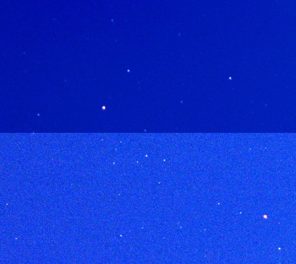

Här är ett exempel på hur det blir med 18 stackade 30 sekunderrs bilder.
Den övre halvan stackad och den undre en enskild bild. Bruset försvinner effektivt i den stackade delen, men något är fel, var är stjärnorna? Det finns naturligtvis massor av stjärnor i bruset som skall komma fram. Sådant här ser man väldigt tydligt på bilder med webb kameror som bara har 8 bitars AD. Problemet är att alla signaler som är så svaga att det inte når upp till nivå 1 blir 0, egentligen lite enkelt förklarat, det finns ju ett brus i botten som de adderar ovanpå och slumpmässigt kommer då stjärnsignalerna som ligger på gränsen framträda. Spelar ingen roll hur många man stackar. Antingen får man exponera längre eller öka förstärkningen. Längre exponering är ju bra då man slipper flera utläsningar och därmed utläsningsbrus. Det finns ju en praktisk gräns för långa exponeringar och dår får man öka förstärkningen (iso talet) och ta många bilder. Men det går inte att driva detta hur långt som helst att få fram detaljer i bruset. Och den största källan till brus är ljusföroreningar. Har man inte tillgång till en mörk stjärnhimmel kan man laborera med filter vilket det skrivits mycket om här på sistone.
Problemet med DSLR kameror var ju nu att vid höga isotal brusreducerar de och då försvinner stjärnorna också som finns i bruset.

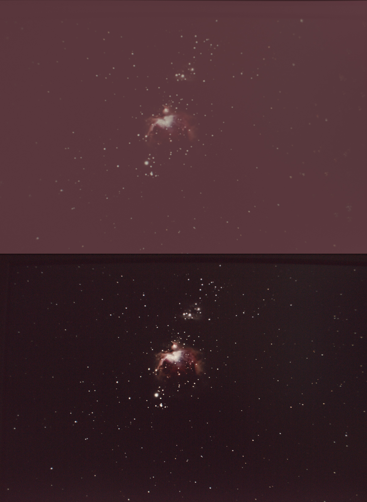

Ang färger och hackad Nikon FW :
AstroFriend wrote:Att du efter hacket får onormala färger har nog kanske att göra att du därmed också fick bort skalningen som Marieanne skrev om, det är ju i så fall perfekt men man får efteråt jobba mer med färgkontrollerna i redigeringsprogrammet. Det kan inte vara så att vitbalansen påverkar rawfilerna? Knappast troligt mer än att det i exifdatat står vilken inställning som gjorts.
Kolla gärna på det näst nedersta inlägget i den här tråden :
https://nikonhacker.com/viewtopic.php?t=2195&p=15635
Jag har inte löst detta. Som test tog jag några bilder av min bildskärm som visade Orionnebulosan. En serie (överst) med NikonBlackLevel och en utan (underst), båda stackade i DSS :
Det blev lite mindre magenta efter stackningen (som i den översta bilden), men ändå helt kass jämfört med utan NikonBlackLevel (underst). Om någon fattar hur man skall stacka bilderna för att bli av med färgsticket så vore jag tacksam för en förklaring.
Jag kan passa på och nämna för den intresserade att NikonBlackLevel laddas in i kamerans RAM via usb, och den lever bara tills kameran somnar eller stängs av. Helt riskfri hackning alltså, som jag tolkar det iaf.

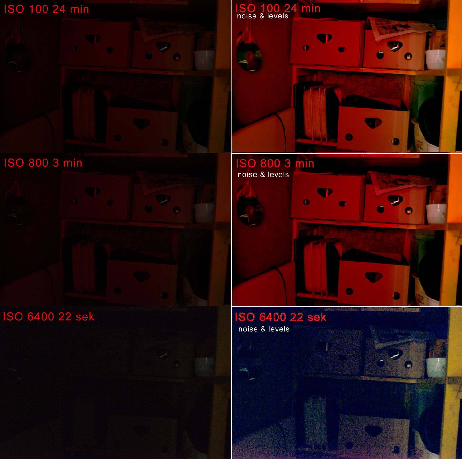

En test med brus/bildkvalité :
Medans jag skrev detta så fick kameran köra ett test i en nästan helt mörk skrubb i källaren. 100, 800 och 6400 iso med exponeringstid som motsvarar samma EV (ljuset från den röda lysdioden på baksidan av radiotriggern syns konstigt nog bara på de två första, men det intressanta är att iso 100 håller bäst kvalité).
Bilderna till vänster är helt obehandlade, de till höger har brusbehandlats i PS och även justerats med levels.
Så, teori och verklighet tycks inte stämma... :S Lägst iso/längst tid blir bäst, det syns när jag zoomar in ordentligt och jämför.
/Ragnar
Re: Använda D7000 under natthimlen
Med 24 minuter 100iso har du samlat in 8ggr fler fotoner (vilka omvandlas och lagras som elektroner i sensorn) än 3min vid 800iso. Så 100iso skall bli bättre med avseende på signal/brus, däremot brukar pixelns fullwell inte räcka till och man utnyttjar därmed inte hela potentialen i dynamik som 14 bit ger. 100iso är i regel inte ens bra vid vardagsfoto. För astro, varje steg i ADU kommer motsvara många fotoner/elektroner och inget man kan få fram svaga detaljer med (realativt sett till det antal fotoner man samlat in).
Vid iso 6400 har man gått långt över gränsen för gain 1, men även denna skall du exponera i 24 minuter om du skall jämföra, men du får dela upp det på många delsubbar. Här får du bråkdelar av en foton/elektron per steg, överdrivet mycket.
Det går inte fortare för att man ökar iso talet, det är tiden som bestämmer antalet fotoner man fångar in. Och antalet fotoner/elektroner bestämmer signal och brusförhållandet. SN= N/sqrt(N) ideellt. Där N är antalet.
Det du skall söka är hur du skall få bästa dynamik och bästa signal och brusförhållande för en viss total exponeringstid.
Att vi krånglar så här med exponeringstider, subbar och isotal är för att ur astronomisk synpunkt en dslr kanske kan ses som sopig kamera men som vi har råd med. Icke att förglömma att vi dessutom får i astronomisammanhang en väldigt stor sensor.
Säg att vi exponerar så länge att maxima har samlat på sig 1 miljon fotoner som med QE50% blir 500000 elektroner i sensorn om vi då vill kunna urskilja varje enstaka foton i nivå måste vi ha en AD omvandlare på 19 bit och dessutom utan utläsningsbrus och linjär. Det klara inte ens CCD i den mest avancerade formen. Och 1 miljon fotoner är inte mycket för en stark stjärna som det kan bli när man exponerar för en ljussvag galax, det är en enorm dynamik på stjärnhimlen. Men med subbar ökar vi dynamiken. Fyra subbar ökar antalet steg från motsvarande 14 bit till 16 bit.
