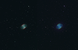

Objekt: M27 Dumbbell Nebula
Exponering: HA:3*10 S2 1*10 OIII 2*10
Fotograf: Robert Habolin
Teleskop: Sky watcher 80ED PRO
Kamera: Sbig ST-8300M
Kommentar: Två variationer på smalbands kombination. Vänstra är HOO, den andra SHO. gillar nog den vänstra bäst då den är mer naturtrogen.. men kul att se skillnaden!

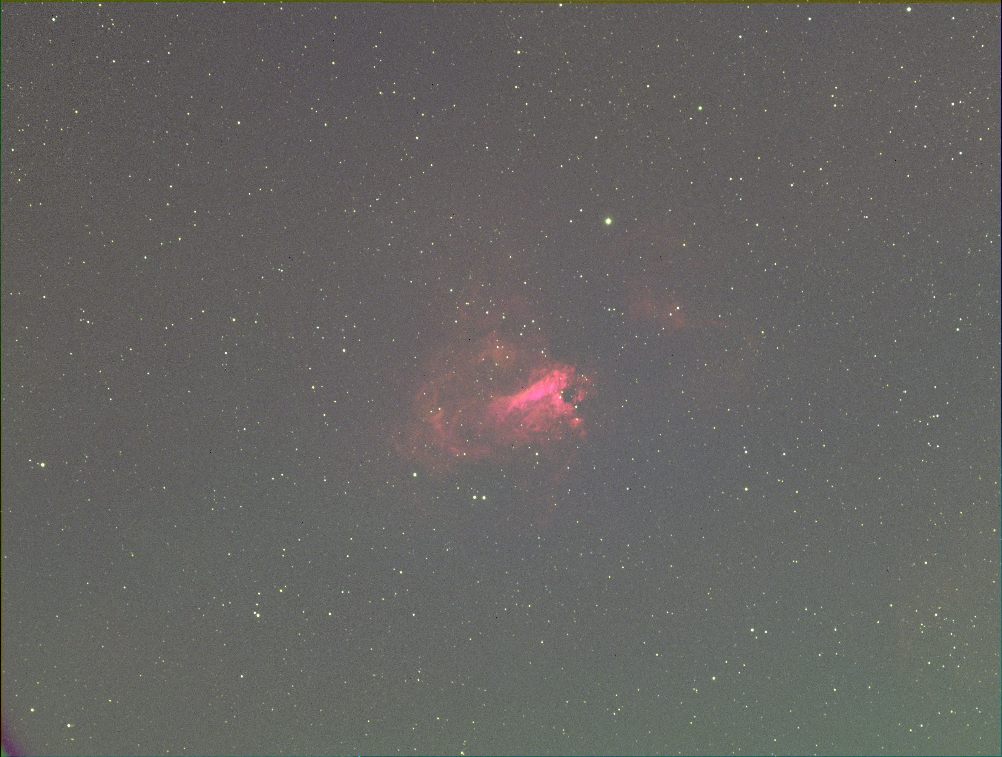

tack! ja ett nytt får det nog bli.. för nu är jag tillbaka på ruta ett igen, fick INTE stjärnorna att ligna upp på m17, samma problem som på M16 men värre. och då kommer den stora frågan, hur kommer det sig då att jag inte hade något som helst problem på M27 och testbilden på arcturus med omnejd.. ? Så jag börjar googla lite och hittar "atmospheric chromatic aberration" och att det är värre ju närmare horisonten man kommer. jag läste om fler som hade "weird stars" när dom fotade object lågt på himlen.
men som du sa innan Lars, det här MÅSTE ju mitt stacking program klara av att lösa? men det gör det icke. jag får inte stjärnorna att ligna upp på M17, och när man ska slå ihop till en Rgb bild i Photoshop så ser stjärnorna ut som stoppljus i kanterna haha.
blir lagom frustrerad dock. Så jag tänkte kolla om jag postar en länk till Fits filerna om nån som använder DSS eller liknande ville testa att stacka och se om det går? för Neb klarar det inte. Filerna är bara tre 10 min var så inga mängder data att göra nått med än, men ändå. bara för att reda ut problemen. och OIII stacken har något äggformade stjärnor tack vara att stativet och trackingen börjar krångla efter en stund. och det är ett till problem... :( får så har det varit hela tiden. går kanon i början, 10 min subbar med perfekta stjärnor, sen börjar det dra ivär och jag märker att PHD får jobba som fan för att få stativet korrekt. men jag antar att det är vad man betalar för med AVX stativ.. är ju ändå rätt billigt. och serietillverkat i kina, så kanske fick ett måndagsexemplar..

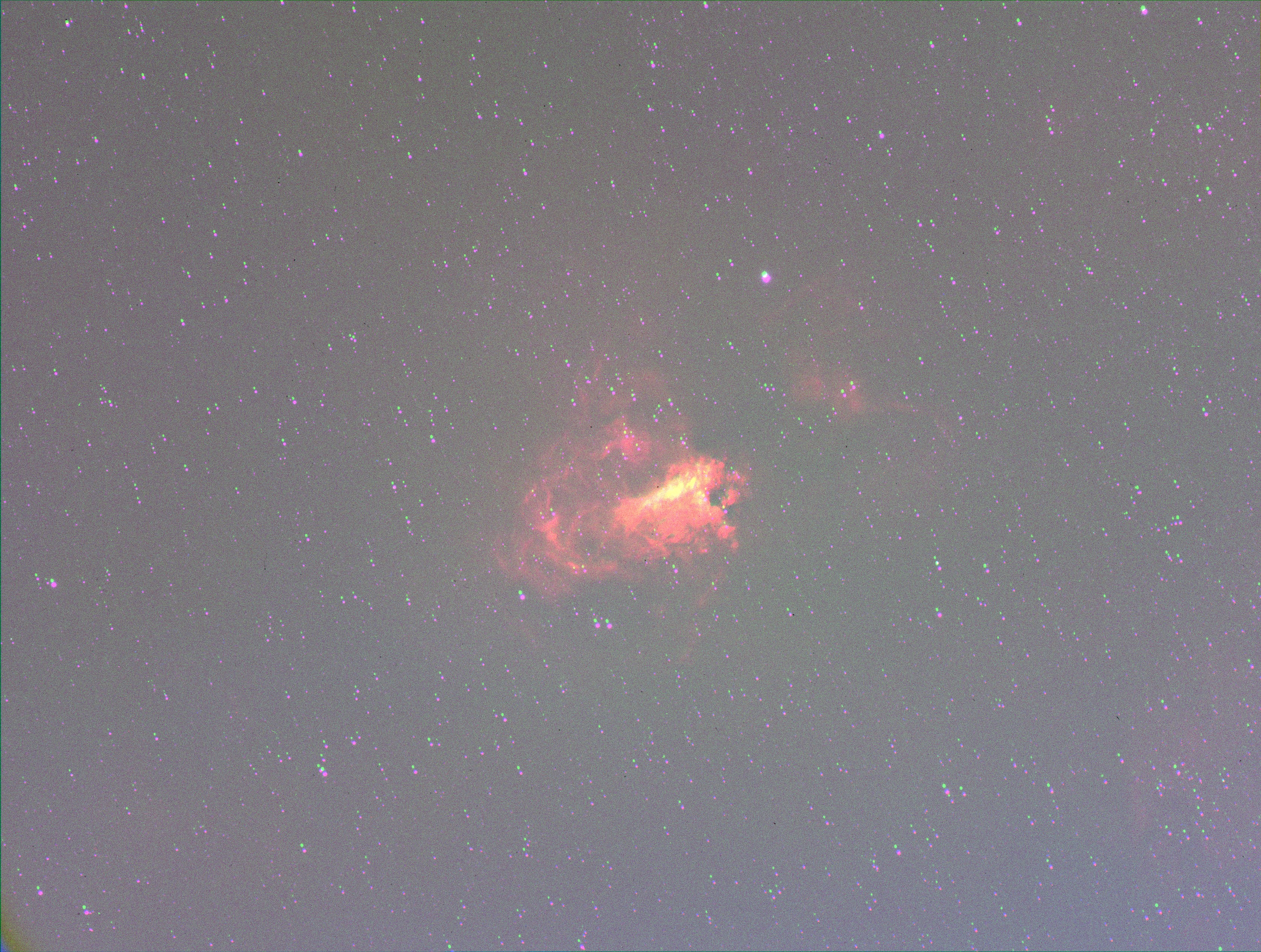

Det första jag gjort är att bara slå ihop de 3 bilderna till en rgb bild. Man ser då direkt på hur stjärnorna är förskjutna att det inte går att kalibrera med en enkel 2 punkts justering. Se bilden nedan:
RGB_no point.jpg (3.66 MiB) Viewed 6151 times

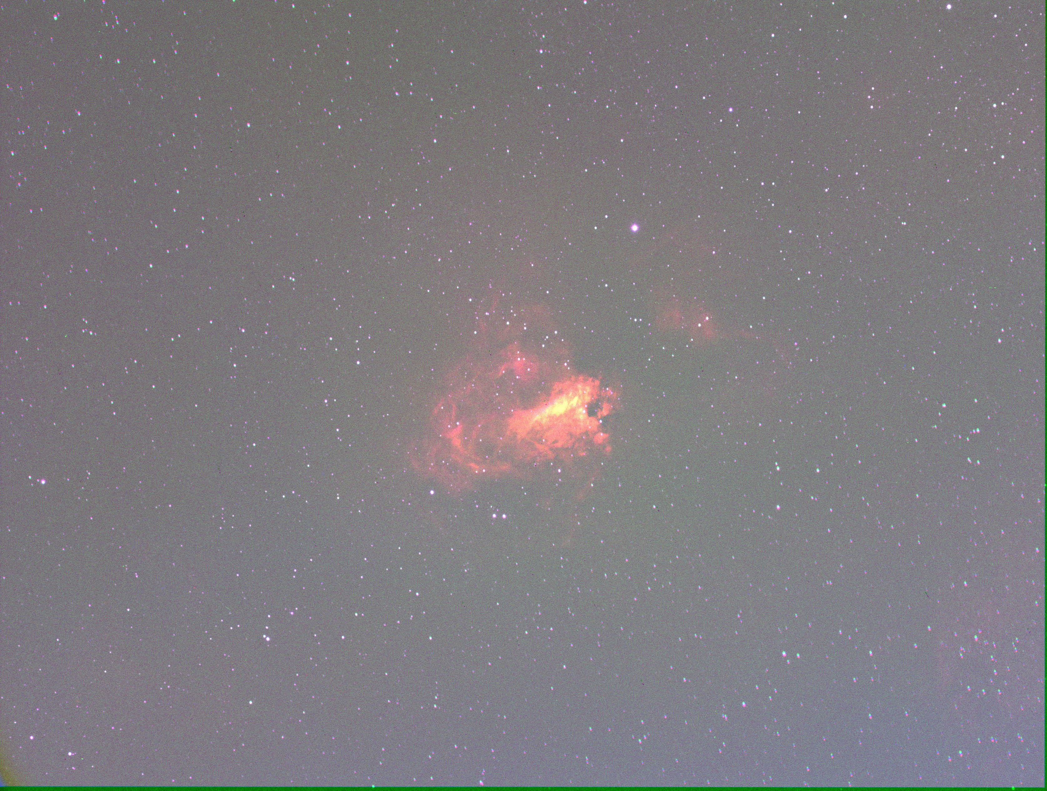

Sedan har jag gjort en 2 punkts kalibrering, stjärnorna är valda från nedre vänstra hörnet och övre högra hörnet. Du ser att på den ena diagonalen blir det ganska bra. Medans den andra diagonalen inte går ihop alls. Varför det blir så är lite underligt, ungefär som ett astigmatiskt fel, där förstoringn är olika i olika riktningar.
RGB_2 point.jpg (3.64 MiB) Viewed 6151 times
Sedan har jag slutligen gjort en 6 punktskalibrering. En stjärna i varje hörn samt två i mitten. Och se nu blev det skillnad och ganska bra över hela bilden
RGB_6 point.jpg (1.53 MiB) Viewed 6151 times
Man brukar ju säga att man inte skall fota under 45 graders vinkel pga atmosfäriska problem (egentligen pga bakgrundsljuset), och atmosfären bryter som du säger olika våglängder olika mycket. Men den effekten blir bara kraftig mycket nära horisonten, vilken höjdvinkel ligger du på och hur stort är synfältet? Man kan ju kanske se det som ett astigmatiskt brytningsfel eftersom det är i höjdled fenomenet uppstår men inte i sidled. Fast har inte tänkt så mycket runt det så kanske finns andra förklaringar. Men sak är säker, du behöver ett program som använder sig av fler referenspunkter än 2! Jag använde mig till det här av Fitswork, visade sig dock inte vara så bra på att hantera monokroma bilder som här, har själv bara jobbat med DSLR bilder med detta program tidigare. Saken var att när man skulle slå ihop rgb kanalerna gick det även här bara att göra 2 punktskalibrering. Däremot i batchmode kunde man välja godtyckligt antal och komma runt den begränsningen.
Har inte provat DSS, tror det kan blir problem om bilderna är så här brusiga, DSS jobbar ju automatiskt och kan nog ha svårt att skilja stjärnor från brus i vissa fall. Men det är ju värt att pröva.
