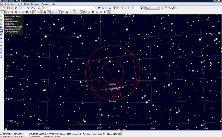

Re: Rekommendationer för finder/guider
Så här hittar jag guidestjärna utan att använda okular. Via datorn läggs en bild in i stjärnprogrammet med overlay. Där framgår tydligt då var huvudkameran ligger i fältet och var off-axis guidern ligger (den lilla rektangeln. Då ser man precis hur man skall navigera för att få in en guidestjärna. Men man hamnar i dataträsket, fast känns ganska enkelt jämfört med alla andra problem som dyker upp om man skall få guidestjärnan rätt med hjälp att skifta guidern mot okular. I varje fall känner jag så.
Den här funktionen finns färdig i kartprogrammet så man behövar bara lägga in hur många bågminuter sensorn täcker för valt teleskop. Förutsätter också att montering är rätt inställd. Att ordna med fjärrstyrd vridning av offaxisadaptern är komplicerat så man får flytta positionen på teleskopet tills man har en guidestjärna inom räckhåll. Man bör med andra ord ha en käslig guidekamera så urvalet av guidestjärnor inte blir för dåligt.

@Lars - Nu förstår jag lite bättre vad det är som väntar mig, bilden förklarar väldigt bra. Men jag kanske inte skall räkna med att se lika många (svaga) stjärnor som du gör med din utrustning, om jag kör med Nexguidern på en 9x50 sökare.
Tack för info !
