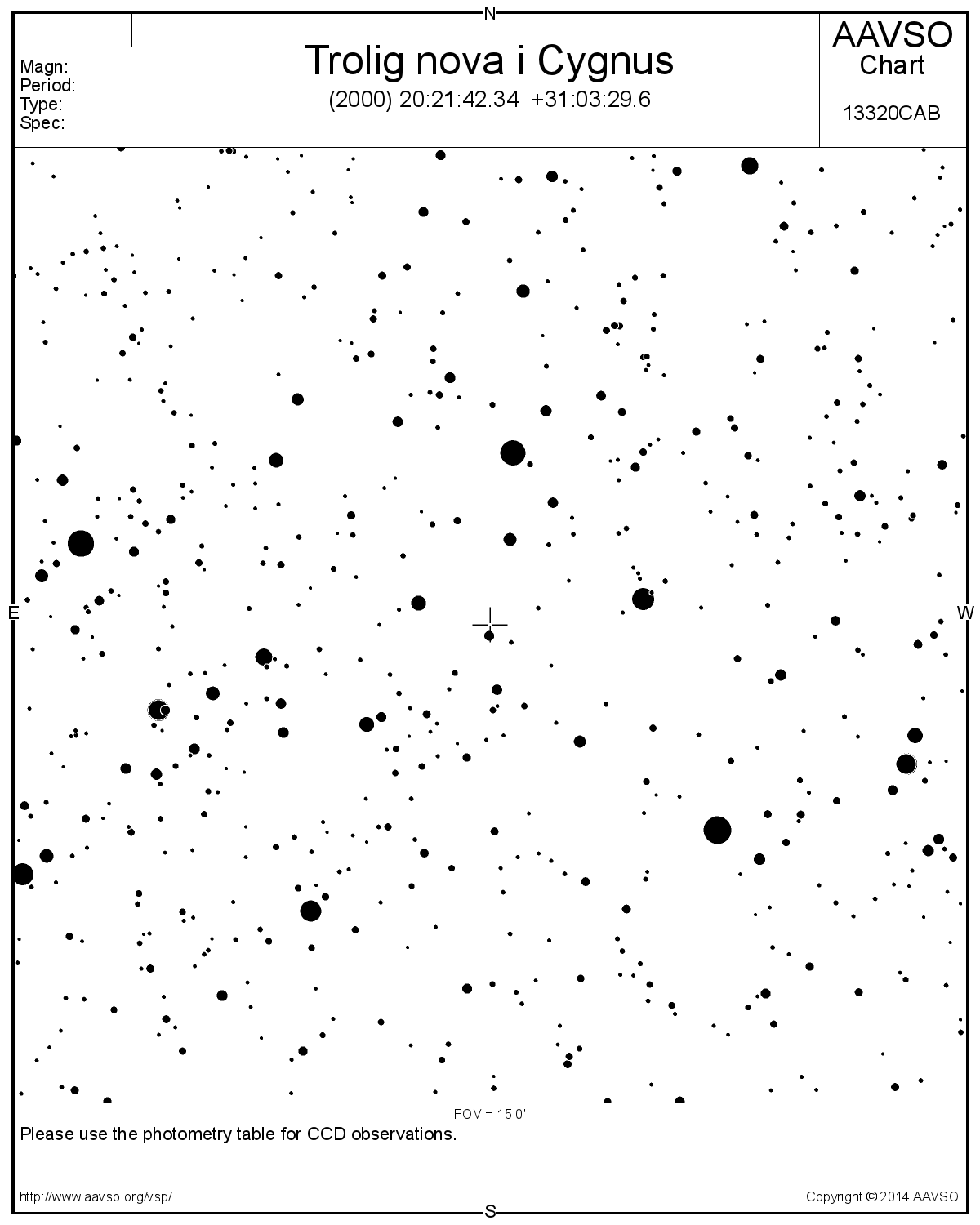

Nedan ges en karta 15x15 bågminuter, med norr uppåt. Än så länge finns ingen AAVSO-sekvens men sådan kommer säkert inom kort. För visuella observationer går bra att använda Tycho-2-magnituder.
Trolig nova i Cygnus. AAVSO.
Trolig nova i Cygnus.png (71.12 KiB) Viewed 9043 times

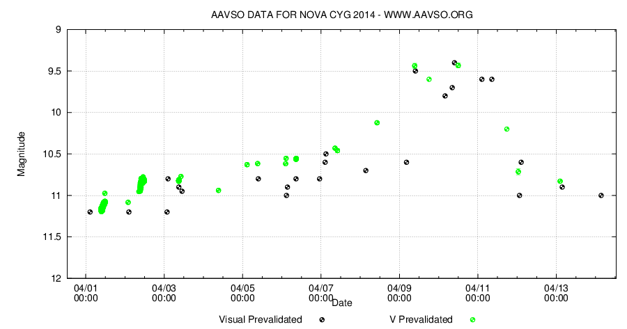

Re: Nova Cyg 2014
Nova Cyg 2014 är nu i avtagande efter ett maximum kring visuell magnitud 9.4 den 10 april, se AAVSO-kurvan nedan.
Nova Cyg 2014. AAVSO.
