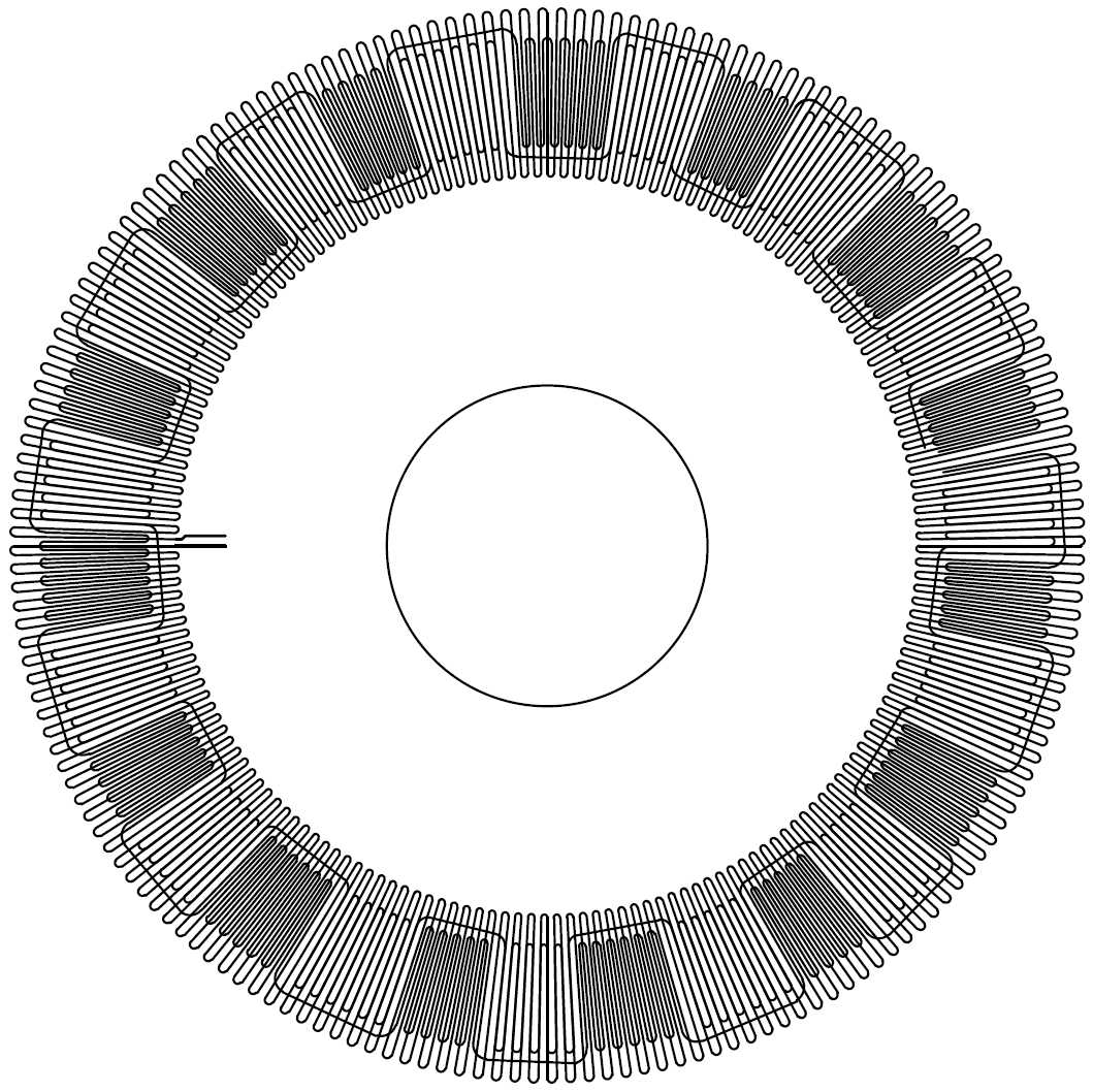

Håller på att ta fram lite kretskort för att testa hur bra prestanda man kan få ut av ett system baserat på billiga standardkomponenter. För att vara användbart för astrophotos behöver den kunna ge en felsignal till guideporten men en noggrannhet på ca +-1” under några minuter (900”/min dvs ~ +-100ppm för 10min exp).
Jag har gjort en preliminär layout (se bifogade bilder) som jag gärna skulle vilja få lite synpunkter på om det finns någon som har erfarenhet av sådana system. Det gäller framför allt geometri på transformatorn då jag tänkte få korten gjorda om ca 1 vecka (får hänga med på samma panel som en del andra så jag kan hålla kostnaderna nere).
Noggrannheten i dagens laserfilms baserad kretskortstillverkning är ju hög men då fräsning borrning sker i ett annat steg så har man ofta 20-100um fel positionering mellan dessa. Eftersom mätningen sker över hela varvet samtidigt så jämnar sig mycket av felen ut sig men man kan räkna med att där kommer till att bli en felsignal med 24 graders periodicitet (360/antal sensorer=15). Hur stor denna skulle bli med en wobbling på 100um har jag ingen aning om (skulle gärna få feedback om detta). Med en rotationshastighet på ¼ grad per minut så borde man kunna göra även långa exponeringar utan att drabbas av detta (någon absolutgivare med 20bitas noggrannhet har jag inga ambitioner att göra:).
Jag har även tänkt lägga förförstärkare på resolver kortet direkt vid anslutningen till lindningen så man inte behöver få in störningar via kablaget. En noggrann index puls funktion skall också finnas så man har möjlighet att använda den som absolutenkoder (med den noggrannhet som man kan få).
Jag tänker inte använda färdiga resolverkretsar (tex från analog devices) då dagen ad/dsp system är överlägsna (och billigare) än dessa. Jag har inte bestämt mig helt men tror jag satsar på 2 synkrona sigma-delta omvandlare där dataflödet synkroniseras med drivsignalen. Jag ser ingen anledning till att använda sinus (som brukligt förr) då en fyrkantsvåg ger maximal sampligstid till omvandlaren då man kan ställa fasen så att man plockar värdet i bakkanten. Hastighetskraven är låga så tex en 1kHz bärvåg kommer att samplas 33ggr/bågsekund.
Det största problemet jag ser just nu är att generera överföringfunktionen mellan vinkel och kvoten på sin/cos signalerna. Den matematiska funktionen (arctang(Usin/Ucos)/180) måste kompenseras för geometrifel och parasit kapacitans. Detta måste mätas upp och då vore det ju bra att ha en resolver att jämföra med. Det har jag inte och jag tror inte jag kan finansiera inköp av en så länge det är ett hobby projekt. Jag har dock designat en motorstyrning som har en upplösning på 0.65”/steg. Även om där sitter en harmonic drive som spökar till det lite så med lämpligt filter/medelvärdesbildning borde jag kunna få fram en hyfsad överföringsfunktion.
Jag gör det mest för att det är roligt med utmaningar, för dom bekväma så finns det färdiga system att köpa för 10kkr

- Attachments
- tr2.jpg (97.42 KiB) Viewed 16064 times
- tr1.jpg (164.7 KiB) Viewed 16064 times

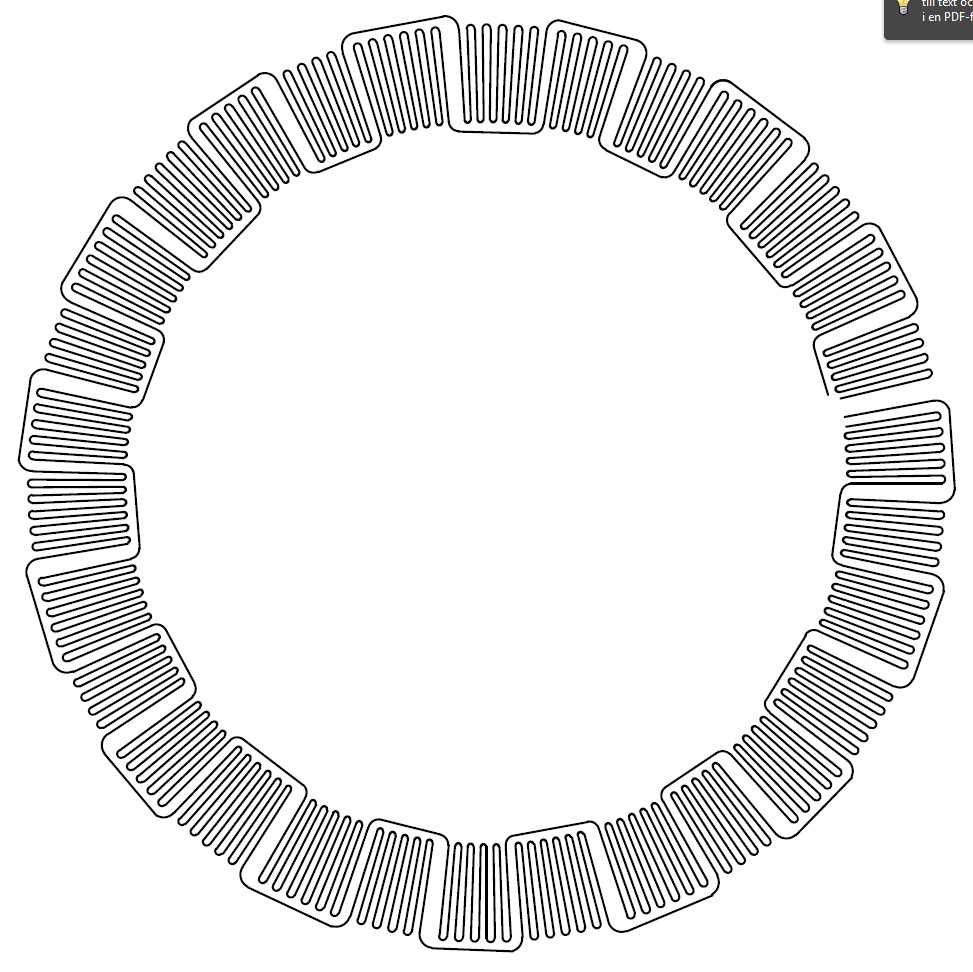

Jag tror att den största utmaningen är att passa in kortet på axeln. Jag gjorde en beräkning på det en gång (hittar den inte nu) och kom fram till att någon mikron ocentrerat medförde fel som var helt oförenliga med funktion. Eftersom det är analoga signaler du avser att behandla kan det också var, som du mycket riktigt påpekar, extremt störkänsligt.

Hej Per
Jag har letat på nätet efter dokument som tar upp felkällor i inductosyn system men hittade inget användbart (några kinesiska avhandlingar som inte är så lätt tillgängliga).
Jag har spridit ut sin/cos spolarna jämt över varvet just för att man så långt det går skall medelvärdesbilda bort sådana fel. Eftersom det är kvoten mellan sin/cos signalerna som används och mätningen av dessa är peak to peak värden så undertrycks alla symmetriska störningar. Där är heller inget behov av någon spänningsreferens i systemet.
De mekaniska fel som kommer fram är sådana som kan påverka förhållandet mellan sin/cos signalerna. Förutom centrerings fel så måste avståndet mellan kretskorten hållas konstant. Kommersiella givare löser detta med att fixera transformatorn med hög noggrannhet i ett metallhus (detta är förmodligen den största kostnaden i tillverkning). Eftersom man alltid måste ta hänsyn till termiska rörelser och glapp i lagring måste man sen ge en vridstyv men ändå flexibel anslutning mellan givare och utrustning.
För våra behov med det låga varvtalet och inget större krav på absolutnoggrannhet så tänkte jag att sensor-kortet monteras fast i gem-huset (detta har flest ledningar och då behöver inte dessa rotera). Sändarkortet (För att förenkla konstruktionen så gör jag inte denna trådlös utan här får man acceptera en anslutningsledning som följer rotationen) monteras på en bricka som är fjäderbelastad mot infästningen. Mellan korten har man en nylon/teflon film som via fjäderkraften ger ett någorlunda konstant avstånd mellan spolarna. Detta innebär att centreringsfel både på kort och ra-axel kommer att slå igenom fullt ut.
Om någon kan ge en beräkning av hur mycket fel detta kommer att generera så vore det bra att veta annars är detta en av de första parametrar jag kommer att försöka mäta upp. Även om man har ett rätt stort fel här så är det ändå mycket lättare för en guidekamera att bara behöva kompensera för ett långsamt hastighetsfel (man kan tolerera lång exponeringstid/reaktionstid) än att försöka hantera de mycket snabbare fluktuationer som dålig snäckväxel ger.

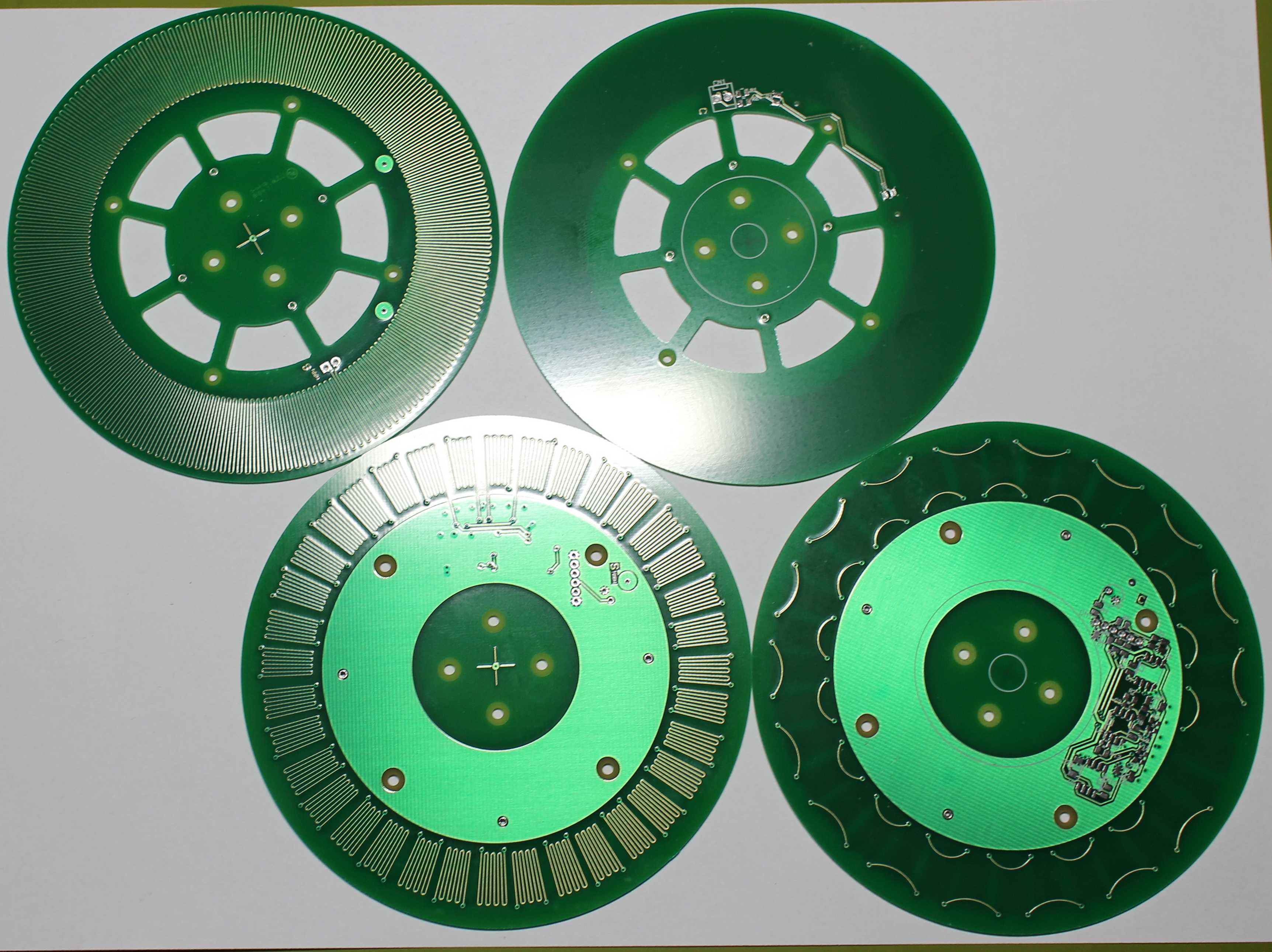

Kretskorten anlänt, återkommer när jag fått tid att göra de första testerna.

Re: Inductosyn resolver projekt
Hej Ragnar
Grundfunktion är där och en hyfsad signal överförs till mottagaren. Det problem jag såg var att förutom den inducerade signalen så fick jag en rätt stor signal som var pga den kapacitiva kopplingen. Tyvärr ligger denna 90 grader förskjuten och när den adderas till nyttosignalen så ger detta en fasförskjutning av resultatet. Det går att kompensera för detta och ev även att till viss del skärma bort den men för mer ingående mätning så behöver jag ta fram ett kort med en audio codec som ger mig möjlighet att kontrollera fasen på insignalen relativt styrsignalen. Testriggen står inte mer än en meter ifrån mig men som vanligt räcker inte tiden till.
Jag har gått lite i halvpension nu så det blir förhoppningsvis mer tid att lägga på detta framöver men där finns några mer prioriterade projekt som ligger före.
Hej, vilket spännande projekt. Jag är dock lite konfunderad.. När ledningarna går fram och tillbaks sådär blir det väl ingen transformator, då tar ju fältstyrkorna ut varandra efter två vändor. Eller hur ska det fungera?
mvh Lars
mvh Lars
Hej Lars,
Som jag ser det borde det bli en samverkan från två intilliggande ban-delar på det ena kretskortet (alltså ett "U"), så att magnetfältet (riktat upp eller ned) mellan dessa två blir starkare än om det hade varit en ensam ledare.
Se https://sv.wikipedia.org/wiki/H%C3%B6gerhandsregeln
Ragnar
Ragnar
Lars, enklaste transformatorn består bara av två parallella trådar. Förhållandet mellan den raka delen och böjarna skall vara så stort som möjligt för att få en bra signal. Du får se det som en serie parallella trådar där varannan sändartråd har ett magnetfält som roterar åt ena hållet och de andra åt motsatt. När mottagartråden ligger nära någon av dom så ger den en stark signal. När skivan roterar och ligger mitt emellan så blir den noll för sen få motsatt polaritet när den närmar sig nästa.
Magnetfältet är starkt avståndsberoende i luft och det är inga effekter som överförs. Ett sätt att minska den kapacitiva överföringen (som jag inte vill ha) är att försöka lägga en tunn jordfilm mellan men detta kommer också att minska nyttosignalen. Ett roligt men lite tidskrävande projekt men det finns ju fler saker som är det, astrofoto är väl en sådan eller?
/Håkan
