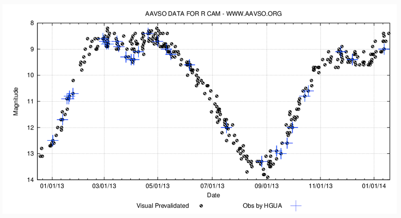

R Cam tillhör de miror som jag följer mer eller mindre regelbundet. Dels ligger den på en hög deklination, så observerandet besväras inte av sådana störningsmoment som årstidernas växlingar och de hus som omger min observationsplats, dels ligger den nära en av mina favoritvariabler, Z UMi; när man ändå är i grannskapet, kan man lika gärna lägga några minuter på att obsa R Cam.
Men det finns andra saker som gör stjärnan intressant. Förra maximat var ganska komplicerat, den maxade, började sjunka, och ökade sedan igen. För närvarande ligger R Cam nära max, och även denna gång verkar det som om ljuskurvan nära max är ganska komplicerad:

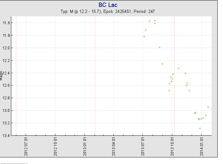

BC Lac, en av stjärnorna i vårt utökade program med bortglömda miror, har en lite märklig ljuskurva, tycker jag:
Re: Formerna på mirors ljuskurvor
Posted: 2014-01-27 15:52:21
by Tompa
Håller med, jag har också funderat över detta. Den verkar ha lite svårt att bestämma sig. Dubbelmaxima har man ju hört talat om, men detta är ju nåt annat... Avtagande trippelmaxima med skruv?

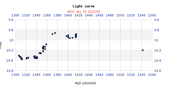

Den ser mer ut som en SR än en M i NSVS:

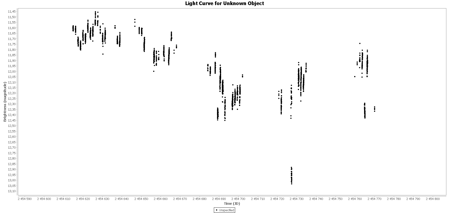

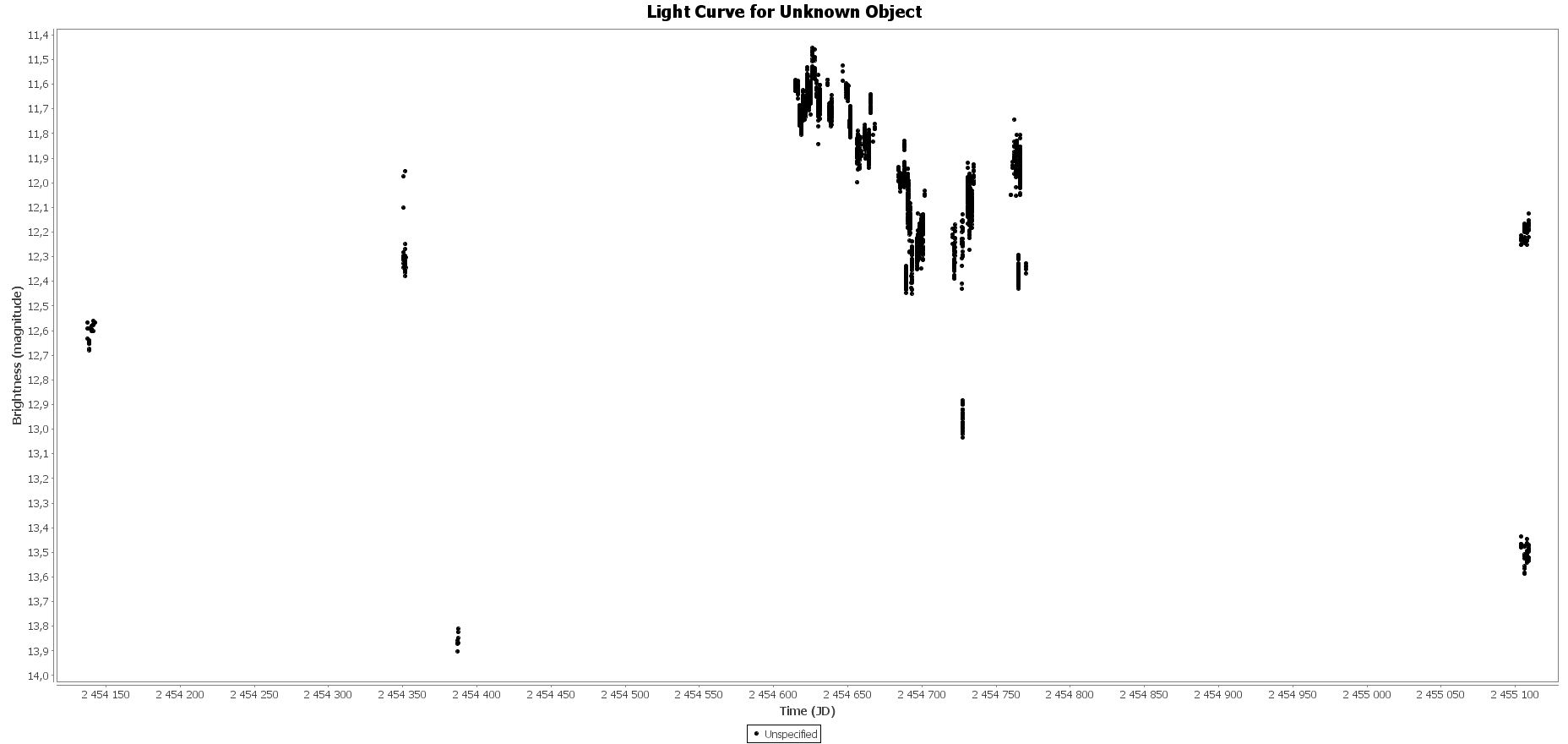

by Tompa
Jag hittade lite Superwasp-data för BC Lac, så här ser det ut, rena berg- och dalbanan. Jag hittar inga perioder, så här på rak arm, i vstar. Högerklicka på bilden och välj öppna i ny flik för att se på helskärm:
BC Lac SWASP_1.png (40.41 KiB) Viewed 6660 times
Lite inzoomat:
BC Lac SWASP_2.png (56.9 KiB) Viewed 6660 times

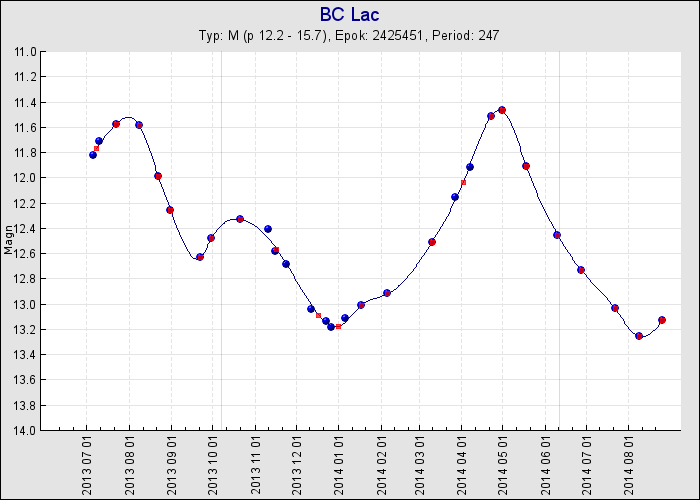

by Hans Bengtsson
Ett aktuellt SVO-diagram för BC Lac ges nedan. Det är V-magnituder och 10-dygnsmedelvärden som är plottade.
Diagrammet visar tydligt att klassifikationen som mira är felaktig, det tycks - som vi tidigare påpekat - handla om en halvregelbunden variabel med rätt säreget utseende på ljuskurvan.
BC Lac. V-magnituder från SVO, 10-dygnsmedelvärden.
bc lac.png (32.36 KiB) Viewed 6011 times

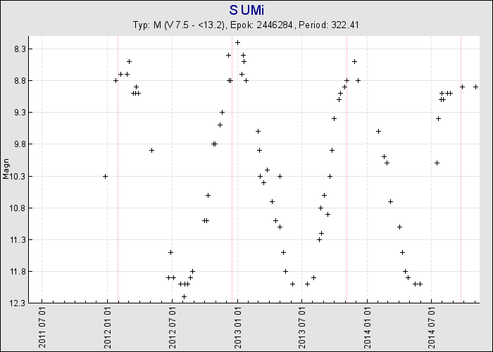

S UMi har nu ett max som är lite märkligt. Vanligtvis är det här en ganska okomplicerad mira med närmast sågtandsformad ljuskurva, men nu är maximum platåformat. Påminner lite om hur R Gem uppträdde årsskiftet 2012-2013.
Posted: 2014-11-04 11:56:44
by ThomasK
Jag tittade på ljuskurvan för S UMi bakåt i tiden på AAVSO. Det verkar som den under vissa cykler har en svag platå under den stigande fasen. Undrar om såna här platta maximum beror på att platån har fasförskjutits så den hamnar samtidigt som maximat?
