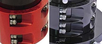

Jo tyvärr så e det nog fokuseraren som är problemet. Moonliten är ju en väldigt simpel konstruktion ;) så jag tror inte jag kan ha missat något att skruva på.
När jag kollimerat och fått ihop symbolerna till en snygg "livboj" (använder catseye) och pressar med tummen på kanten av fokuserarhuset, får jag pressa ganska hårt för att livbojen ska börja glida isär. Flyttar jag upp tummen och istället pressar på fokuserarröret ska där inte mycket till för att få samma resultat :sad:
Vågar inte försöka skruva till den hårdare sårhär mitt i säsongen då den redan är betydligt hårdare uppspänd än vad moonlite normalt rekomenderar och ett lager-haveri nu hade varit förödande.
Kul att du hittat rätt med din iaf. :good:
Tror att största problemet ligger i att Newton fokuserare byggs med "low profile". Det gör att inre och yttre lager hamnar närmre varandra och hävstångsefekten ökar.
På just Moonlite 2,5" är det väldigt lätt att se vad jag menar.
Ett annat problem är de pyttiga lagerna. Den ända jag sett som tar lagerna på största allvar är Van Slyke, men dessa är så pass dyra (stora och tunga mä) att jag hellre bygger en egen fokuserare.
