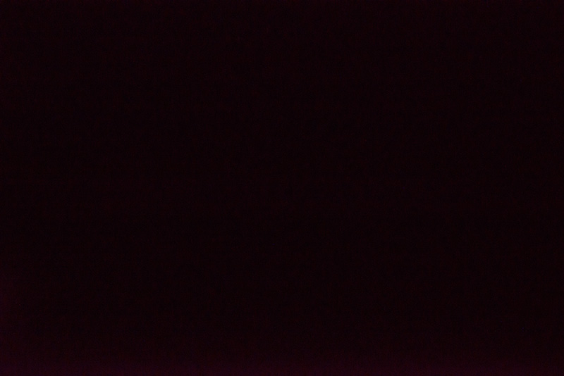

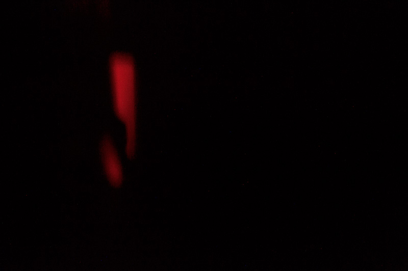

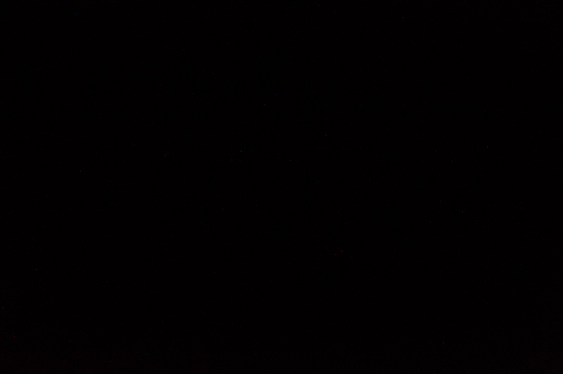

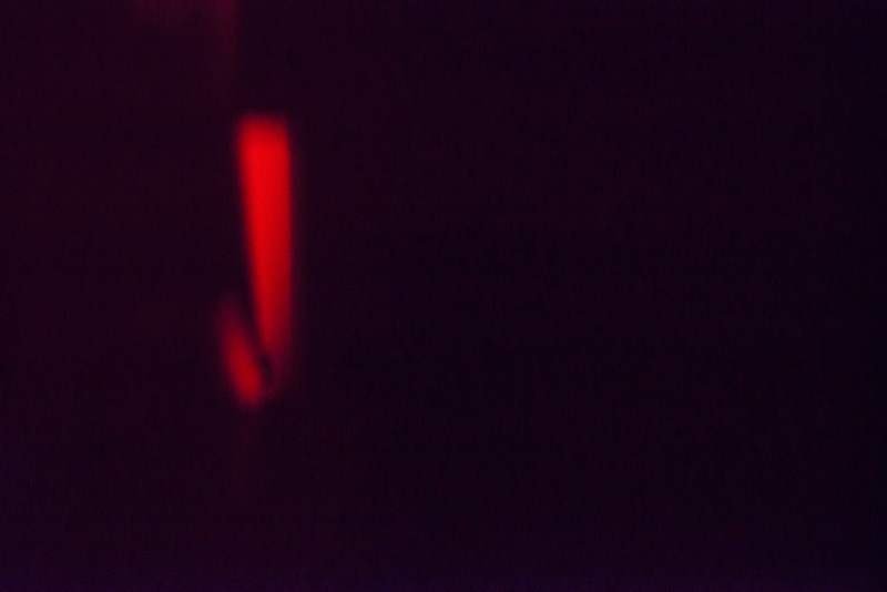

Ikväll råkade jag ut för någonting mycket märkligt. Jag skulle fotografera Cassiopeja med mitt 70-200 men hade väldiga problem med vad som föreföll vara värmebrus på bilderna. När jag kom hem så tittade jag närmare på detta och det visade sig att det bara framträder med just 70-200 objektivet. Jag jämförde med mitt 24-70 och med två olika kamerahus för att försöka hitta felkällan och det måste vara mitt 70-200 objektiv som gör någonting.
Under testfotograferingen hemma tog jag bilderna i ett kolsvart rum för att vara säker på att inget yttre ljus trängde in i kameran. På testbilderna ser man att det framträder ett rött sken när jag använder mig av 70-200 objektivet, oavsett kamerahus, men inte på 24-70 objektivet.
Här är de 4 testbilder. Bilderna är exponerade i 30 sekunder ISO 3200. Jag har sedan ökat exponeringen 1 steg i råkonverteringen och lagt på en kurva för att ljusa upp det röda och för att det ev. skulle synas i bilderna tagna med 24-70.
D3S med 24-70
D3S med 70-200
D800E med 24-70
D800E med 70-200
Är det någon som har en bra gissning på vad detta kan vara och vad det beror på?

Kan det vara focus IR-dioden (om de nu använder sådan)?
Re: Märkligt ljusfenomen på sensorn med olika objektiv
Posted: 2013-10-11 00:04:33
by gost
Det kanske var en sådan IR-diod.
Om jag har kameran ställd i manuell fokus på kamerahuset och objektivet inställt på AF, då får jag ljusfenomenet. Men om jag ställer objektivet på manuell fokus, då försvinner det.
Vad skönt, då sparade jag lite hårddiskutrymme genom att ta bort alla kvällens bilder :-/
