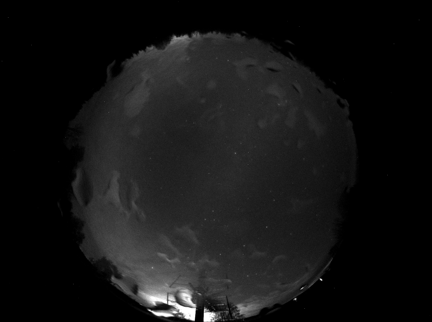

Post by Starsoft »
Hej
Här är en aktuell bild från min Oculus, det slutade regna ca 15:00 (klockan är nu 20:40) men som synes ligger det mycket vatten kvar på domen och tidigare erfarenheter tyder på att det tar väldigt lång tid för domen att torka. Nu går det ju att öka spänningen som matar värmeelementen men jag ska höra om Terry på SratlightXpress har några synpunkter innan jag gör det.
Min AAG CkloudWatcher har visat klar himmel sedan kl 19:00 vilket det syns tydligt på bilden att det inte är så en välfungerande all-sky kamera med bra programvara är nog snäppet bättre, men bäst är kanske när dom kan komplettera varandra.
Bilden är tagen med samma exponeringstid som min vintergata bild.
Anders
