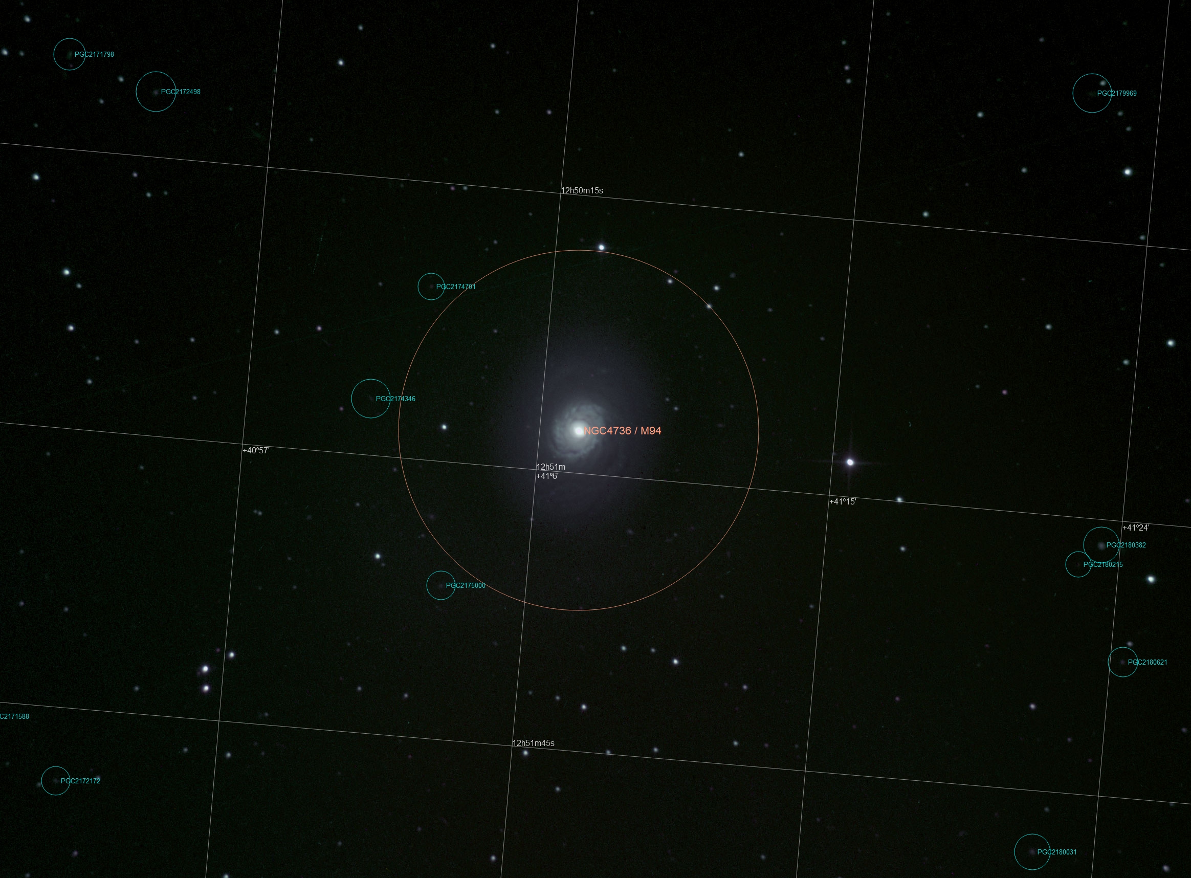

Tjenare Jörgen, riktigt fina detaljer i galaxen!
Som du säkert märkt, så får man med fler galaxer än man tror i många bilder. Precis som Robert säger, så brukar jag köra PixInsight's funktion "Annotate Image", som markerar objekt ur M / IC / NGC / PGC katalogerna, samt Ra/Dec rutnät, riktigt läcker funktion. Självklart finns inte varje litet objekt med i katalogerna, men det brukar alltid vara fler objekt än vad jag kan räkna mig till med blotta ögat.
Hoppas det inte gör nåt att jag bifogar en annoterad version av din bild: Hela bilden visas inte här i forum-fönstret, men klicka på denna länk så får du upp bilden i ett eget fönster. Säg till om du misstycker, så plockar jag bort den tvärt.
M 94 - Annoterad
M 94 - Annoterad
Kör du med nån korrektor mellan tuben/kameran, och i så fall, vilken?
Ett tips som kan lyfta bilden ytterligare är att skaffa en flat-panel så du enkelt kan fixa "flats" för kalibrering av dina bilder, det blir mkt mkt lättare att dra fram svaga bakgrunds-galaxer om ljusstyrkan i bakgrunden är "plan", utan vinjettering.
Keep it up!
Mvh Jonas
