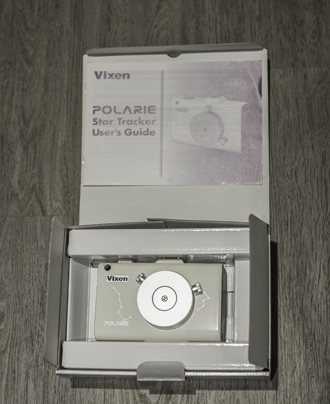

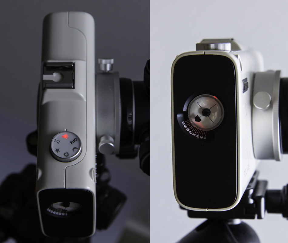

Då var det dags med en liten recension på Vixen Polarie Star Tracker som är en kameravridare för att följa natthimlen för långtidsexponering med DSLR kamera.
Vixen Polarie Star Tracker levereras i en nätt liten kartong med en medföljande bruksanvisning.
Enheten påminner starkt om en gammal förvuxen kompaktkamera med ”blixtsko” och ”pankakslins”.

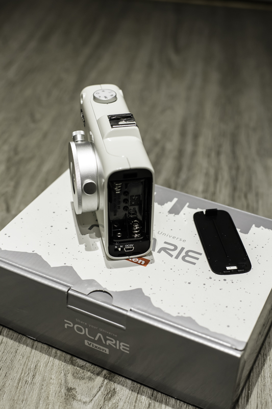

På sidan sitter batterihållaren för två stycken AA batterier och en mini USB kontakt för 5 volts DC extern strömmatning.
Till vänster om usb porten sitter en brytare som man ställer in för norra- och södra halvklotet.

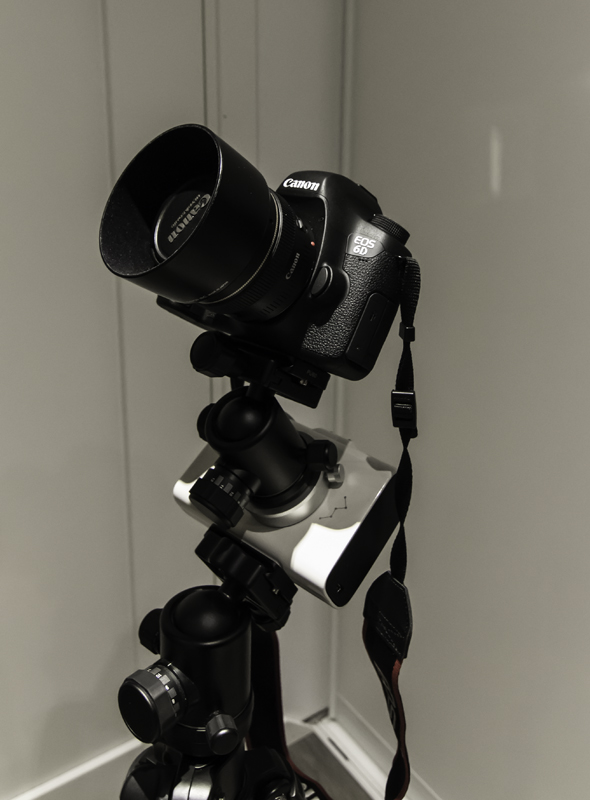

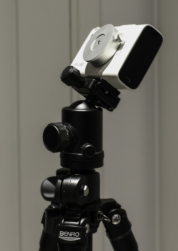

Star Tracker monteras direkt på fotostativet och som i mitt fall med snabbfäste(rekommenderas)på kulhuvudet(ingår ej).
Kameravridaren vinklar man i upp till den latitud som motsvarar den position man är på och i nordlig riktning.
Vixen Polarie Star Tracker kan arbeta med vikter upp till 2kg, så en DSLR med en fast glugg upp till 200mm ska utan problem funka.
Jag rekommenderar att man använder sig av kraftiga kulhuvuden för bästa resultat.
De kulhuvud jag använder i testet klarar upp till 20kg(undre) och 12kg(övre) så dom är väl dimensionerad för sitt jobb.
På kameravridaren monterats det övre kulhuvudet (ingår ej) för att kunna vrida kameran dit man önskar fota.
En detalj som är lite märklig är infästningen på kameravridaren har en ¼ kameragänga men de flesta kamerahuvuden har en 3/8 gänga,
så här gäller det att skaka fram en 3/8 till ¼ adapter för att kunna montera ihop enheterna.
Trots den lilla missen med gängan känns Vixen Polarie Star Tracker gedigen och välkonstruerad.
På ovansidan av enheten sitter ratt för att ställa in trackinghatigeht.
De inställningar som finns är följe för Stjärnor, månen, solen samt stjärnfölje i halvfart som är en kompromiss
för att inte få allt för suddig konturer i horisont och ändå få hyfsat runda stjärnor. (max exp.tid på ca 40sek).
Den sista inställningen på ratten är ”förberedelseinställning” där latitudskalan är upplyst.

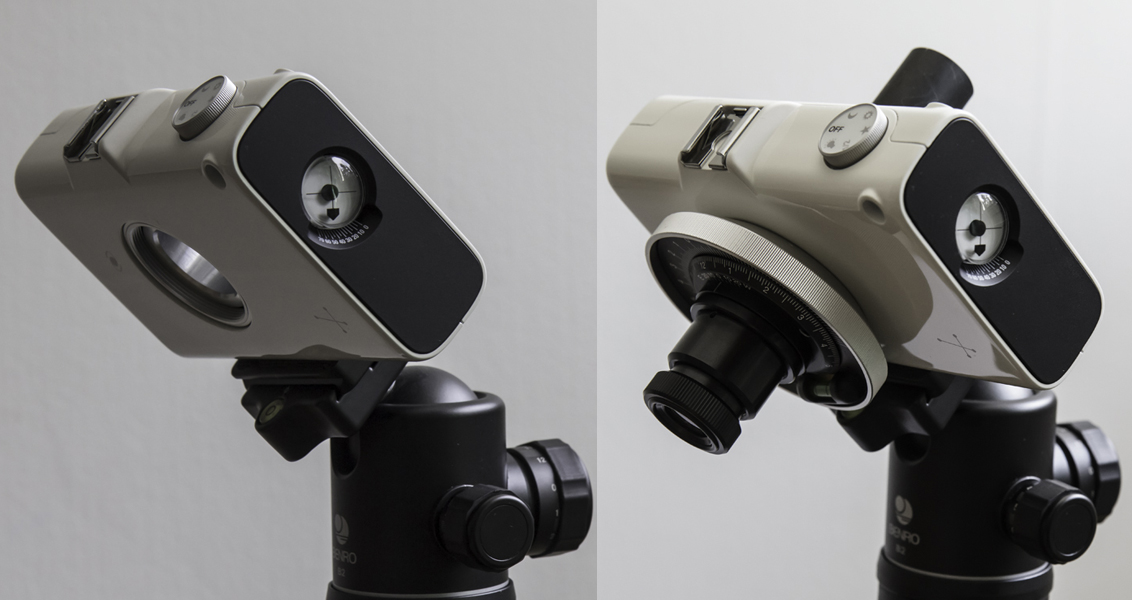

”Blixtskon” som jag nämnde tidigare och sitter på ovansidan av enheten är till för "Vixen Polar meter"(tillbehör) som ska göra det lättare att polinställa kameravridaren.

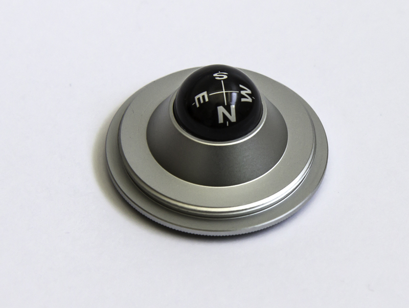

På Star Trackerns undre lock sitter ett inbyggt kompass för att lättare ställa in enheten mot norr och polinställningen sköter man med ett enkelt litet titthål på enhetens högra hörn.
Kanske inte det mest exakta sättet, men det fungerar väl med ett vidvikelobjektiv.
Däremot kan det vara svårt att se polstjärnan i det lilla titthålet om man som jag bor i ett starkt ljusförorenat område.

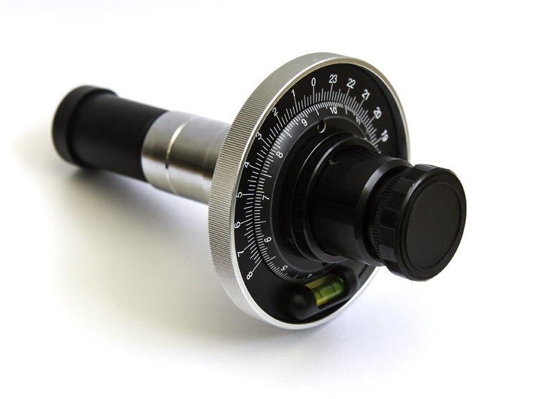

Vill man plåta med teleobjektiv så kan man köpa till en polsökare till kameravridaren för att öka noggrannheten i polinställningen.
Konstruktionen på polsökaren är minst lika bra om inte ännu bättre än Vixen Polarie Star Tracker, så det märks att det handlar om ett Japanskt precisionsföretag.
Nackdelen med det är det höga priset på ca. 2000kr som i stort sett motsvarar halva priset vad VixenPolarie Star Tracker kostar.
Skalan på polsökaren ligger mellan 16 till 08 på morgonen och motsvarar den tid då man kan använda sig av polsökaren.
I underkanten på polsökaren sitter ett vattenpass som hjälper till att håla polsökaren rätt när man polinställer.
För att polinställa med polsökaren tar man bort det övre och undre locket på kameravridaren och skjuter igenom polsökaren i hålet på enheten som håls fast av en magnet.
Sen är det bara att kika i polsökaren och justera in enheten enligt skalan i polsökaren.... d.v.s i teorin, men i praktiken är det inte fullt så lätt.
Att kika en polsökare som inte är upplyst mot en natthimmel är helt hopplöst då man inte kan se skalan i sökaren.
Jag löste problemet det med att lysa med min röda LED på min pannlampa indirekt i överdelen på polsökaren med ena handen och med den andra justera enheten mot polstjärnan.
Ganska bökigt, men tillslut fick jag till en okej inställning.

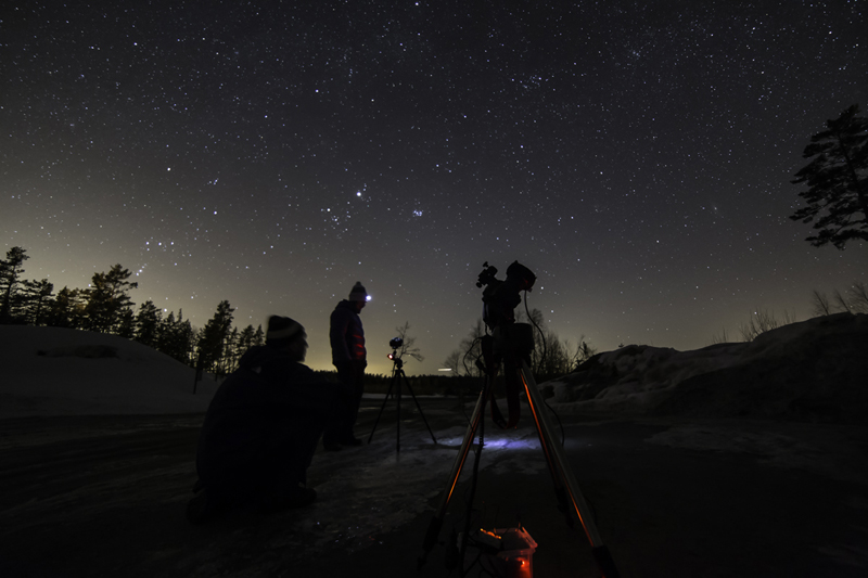

Testplatsen var på ett hyfsad mörk plats nära Riala mot Norrtälje där jag fick sällskap av P-M Heden som också provade Vixen Polarie för första gången.
(Jag sittandes i förgrunden bredvid Skywatcher Allwiew och P-M Hedén i bakgrunden med Vixen Polarie Star Tracker)

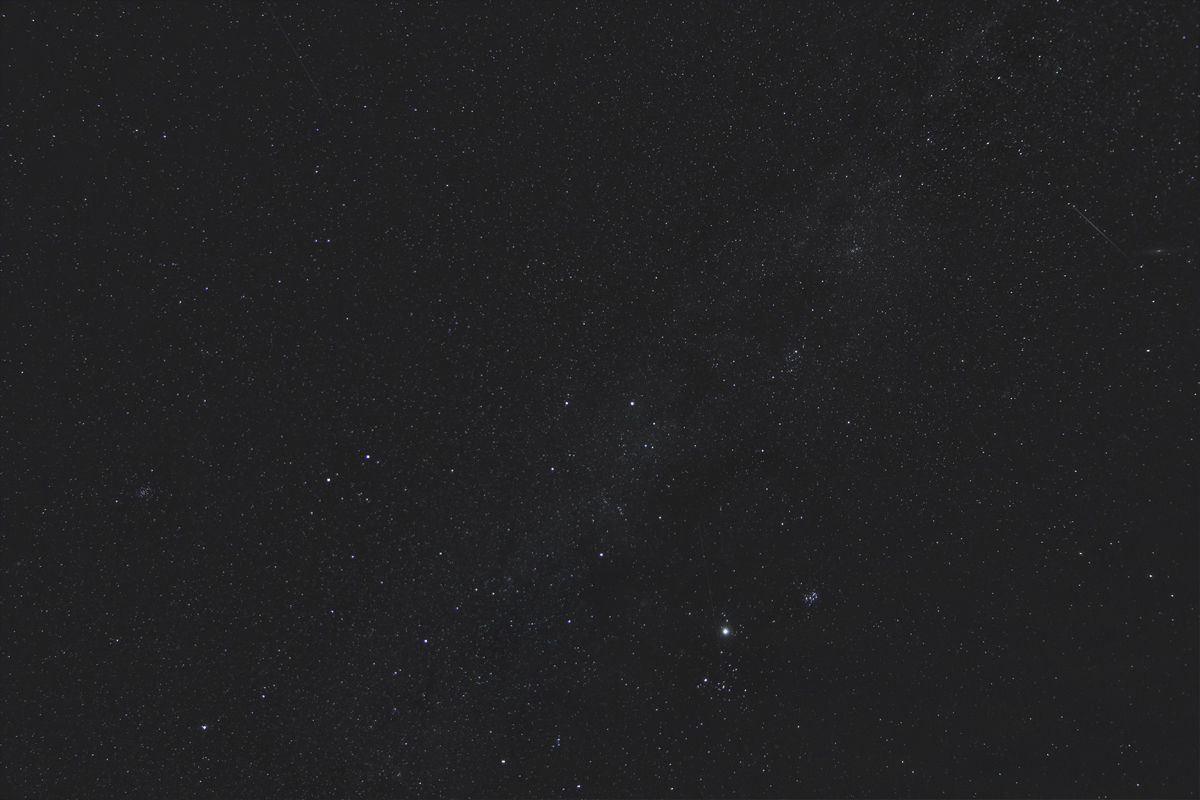

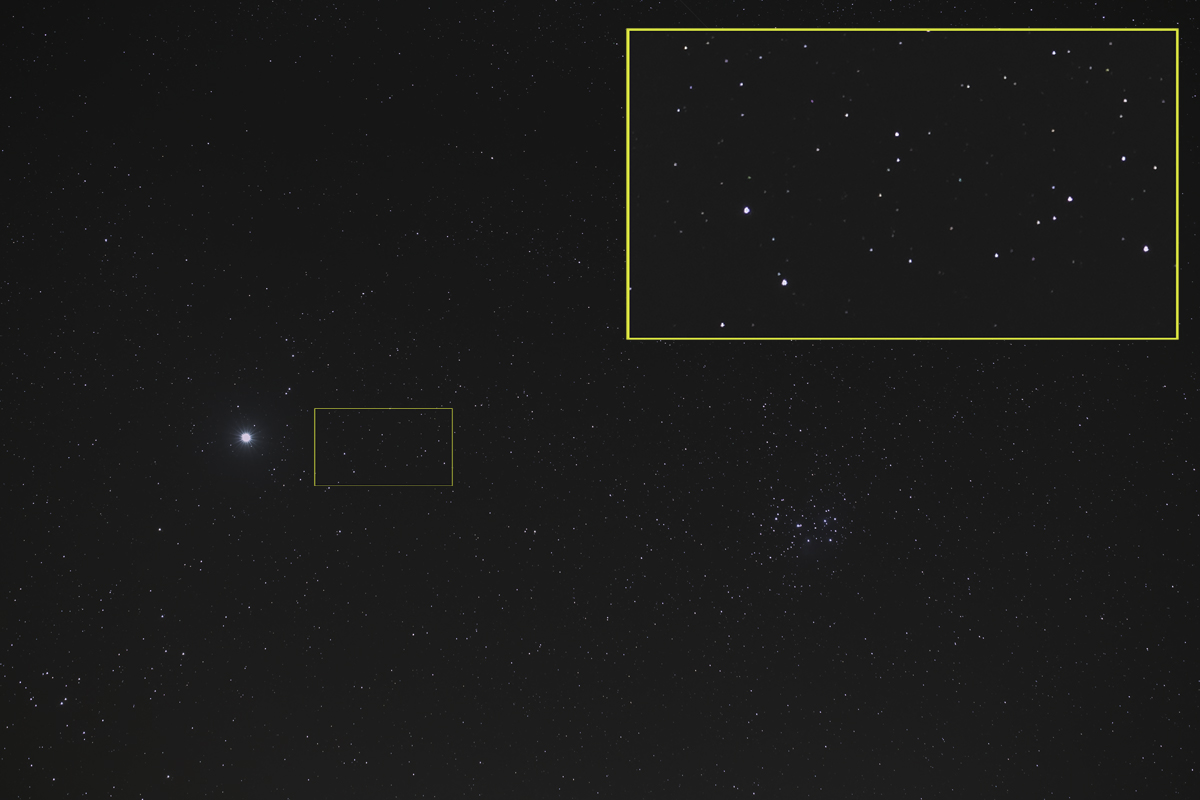

Första bilden ät tagen med Canon 6D, Samyang 14mm f/2,8 ISO3200, som klarar utan problem exponering på 60Sek trots att jag inte lyckades med en perfekt polinstälning.
Även nästa bild funkar bra där objektivet är bytt till Canon 100mm f/2.8L IS USM macro som är nedbländad till 4,5 och med ISO6400 och en exponeringstid på 60sek.
I förstoringen av bilden tycker jag att stjärnorna fortfarande ser bra ut, trots att dom blir lite ”pixlig".
Bilbehandlingen bestod av brusreducering och färgballans i Lightroom.

Mitt totalintryck av Vixen Polarie Star Tracker är att den är fantastisk smidig och lätt att ta med sig ut i skogen eller på resor.
Den är lätt att rigga upp och hantera förutom om man har en polsökare som är lite bökig att använda.
Den följet himlavalvet väl och klarar galant exponeringar på minst 60 sekunder och objektiv upp till 200mm.
Bristerna jag kan komma på är ¼ gänga till kulleds kopplingen där de flesta kulleder har 3/8.
Kort batteritid samt lite svårhanterligt och dyr polsökare (tillbehör).
Trots några små missar så tycker jag att Vixen Polarie Star Tracker fyller sitt syfte bra och är väl värd sina pengar för den som vill fota ”widefield”.

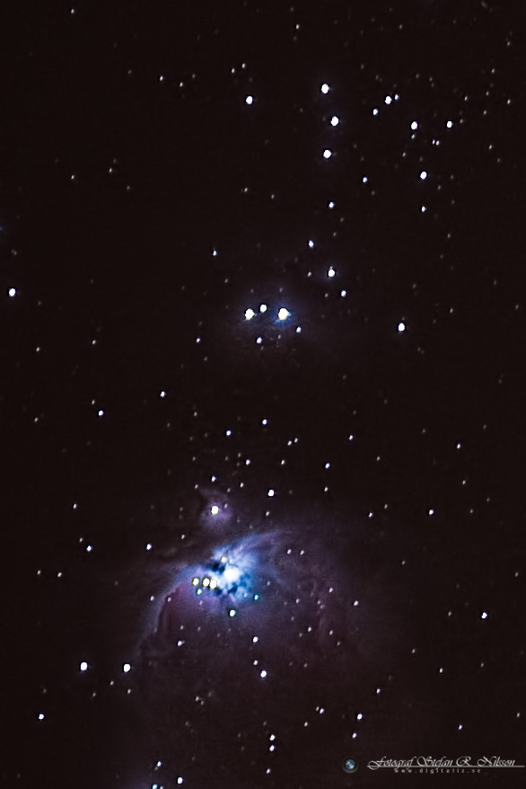

Skitbra recension. Har själv en sådan fast utan Polsökaren.
Jag monterade en 5D Mk3 tillsammans med EF 70-200/2.8II L IS USM och starkt kulhuvud på Vixen Polarie. Total belastning på den över 3 kg!
Denna bild är tagen med den utrustning inställd och polinställning endast genom titthålet.

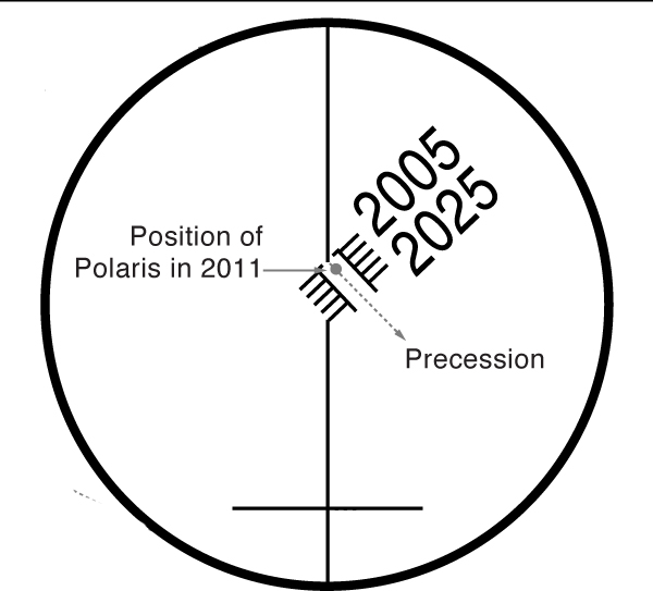

Jonas wrote:En av de bästa detaljerna med AstroTracen är polsökaren som man ställer in på tre olika stjärnos så att man verkligen vet att man har rätt polinställning. Är Vixensökaren likadan?
Nej den har en gradering i sökaren som ser ut så här:
