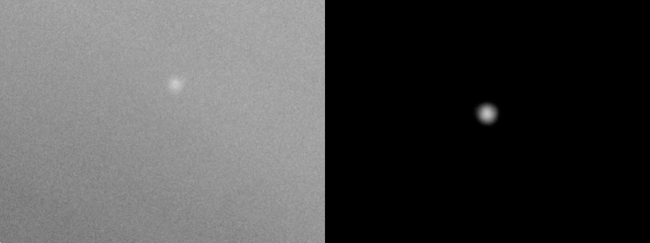

Jag gjorde ett tappert försök att fotografera Pan-Starrs igår vid lunch genom min FLT-110 refraktor med rödfilter mot en knallblå himmel. Min förhoppning var att den skulle ha blivit ljusare nu när den passerar nära Solen och eventuellt kunna synas på bild.
Jag har en teknik som gör det möjligt att upptäcka objekt med väldigt små ljusskillnader mot himmelsbakgrunden dagtid. På så vis lyckades jag hitta och fotografera en pytteliten Venus på bara 9,8 bågsekunders diameter snett nedanför Solen och bakom ihärdiga slöjmoln häromdagen trotts att jag inte kunde hitta den visuellt. Men Venus ligger trotts allt på mag -3,9 och kometen troligtvis runt +2 så den förblev osynlig vilket ändå var väntat.
Jag gjorde ett nytt försök nu ikväll vid solnedgången att fotografera den med 200 mm men den är fortfarande osynlig. Troligtvis tar det 1 eller 2 dagar till innan vi kan se den visuellt.

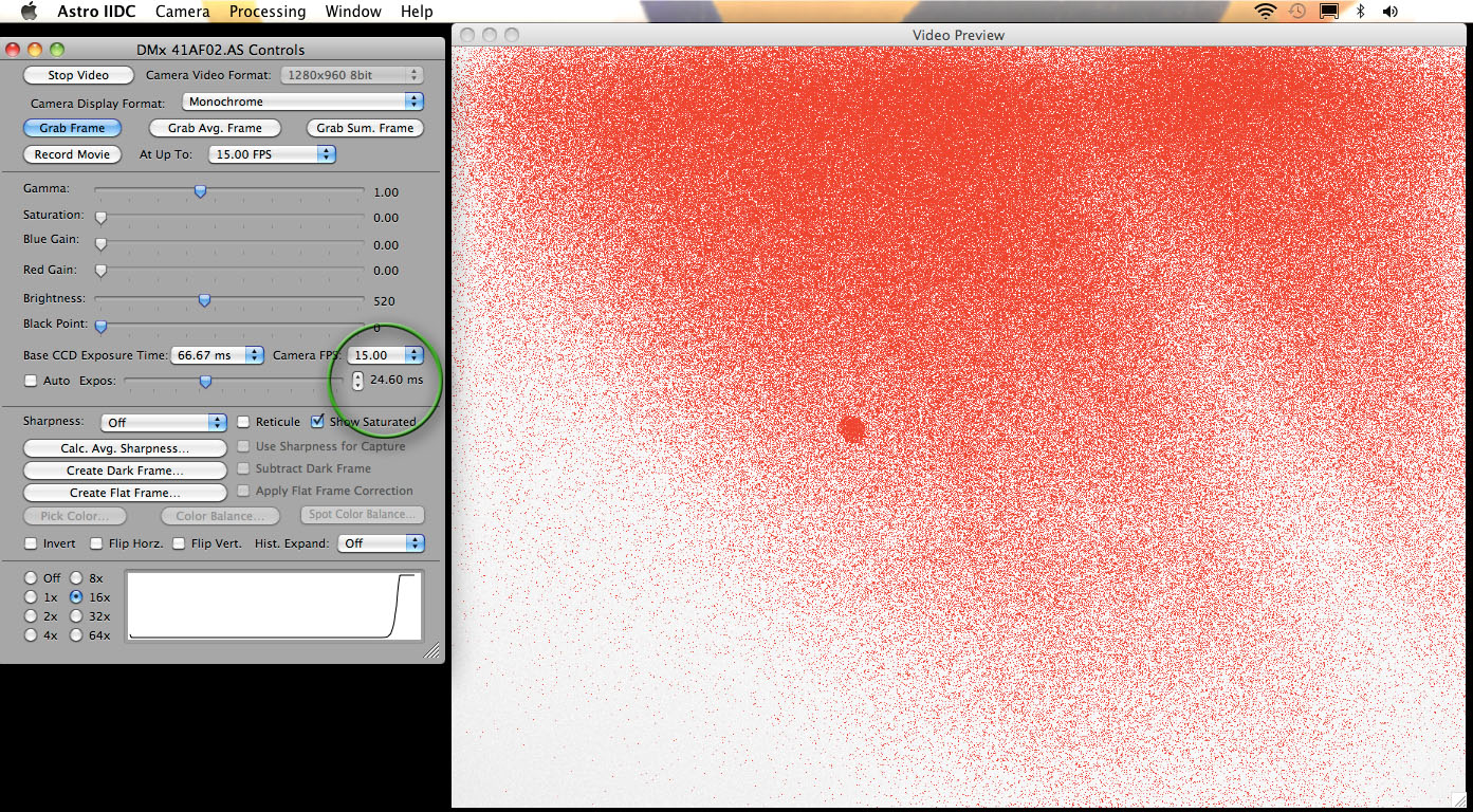

Tack för rapporten! Här på VSP har vi strålande väder men jag gjorde inte ens ett försök igår kväll. Jag tippar också på att ikväll 10 mars är första rimliga chansen för observatörer i sydligaste Sverige. Kanske finns en liten chans att se ngt ilväll ftån Skåne, men i mg ser mkt bättre ut.
Vad har du för teknik att fota kontrastsvaga objekt?
/Johan
Re: Guide till Pan-STARRS
Hej Johan,
Mitt capture program AstroIIDC har möjlighet att visa i rött de delar av bilden som är högdagerklippta / övermättade.
Genom att dra upp exponeringen 1 ms i taget (grön cirkel) så kommer objektet att identifieras genom att lysa rött lite innan himmelsbakgrunden när man hittar brytpunkten.
Tekniken är altså inte för att fotografera, det gör jag på traditionellt sätt, utan för att upptäcka om jag har fått in ett väldigt ljussvagt objekt på kamerans sensor och då främst dagtid när det kan vara nära nog omöjligt att se den visuellt.
I Pan-Starrs fall kan jag givetvis inte veta om den var för ljussvag för att synas eller om den låg utanför CCDns sensor. Så jag försökte panorera runt i närområdet men utan resultat.
Min kamera ger 8 bitar men jag antar att en kamera som kan fånga flera bitar kan förbättra precisionen mångfalt.
Venus från 25 februari kl.14:21 UT, capture bild till vänster och färdig stack till höger
Venus capture+stack.jpg (81.22 KiB) Viewed 21096 times
