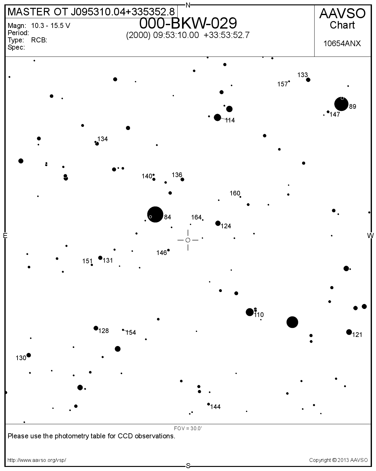

AAVSO-kartan med jfr-magnituder ges nedan. Utsnittet är 30x30 bågminuter, med den nya variabeln i centrum. Norr är uppåt. För att plotta en AAVSO-karta för objektet skriver man in stjärnans namn som 000-BKW-029 (vilket är AUID-numret).
Jag ska kanske också påpeka, att man via AAVSO VSP kan få en tabell med exakta fotometriska data för jfr-stjärnorna i olika våglängder, man kryssar då i "Photometry Table" innan man trycker "Plot Chart".

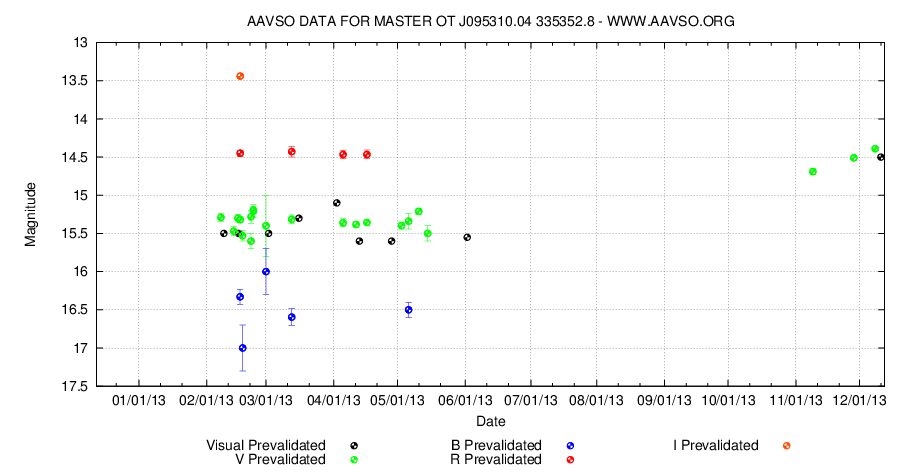

Vad har hänt med denna egendomliga och spännande variabel i Leo Minor? Jo, den har börjat återhämta sig så smått i ljusstyrka. I våras låg den visuella magnituden kring 15.5 men är nu ca 14.5. Stjärnan har dock en lång bit kvar till den ”normala” magnituden ca 10.7.
http://www.astronomerstelegram.org/?read=4784
http://www.astronomerstelegram.org/?read=4787
http://www.astronomerstelegram.org/?read=4788
http://www.astronomerstelegram.org/?read=4834
http://www.aavso.org/new-rcb-variable-c ... 0043353528
http://www.astro-forum.dk/forum_posts.asp?TID=9898
AAVSO:s observationer är relativt få till antalet, nedanstående diagram visar de som finns.
