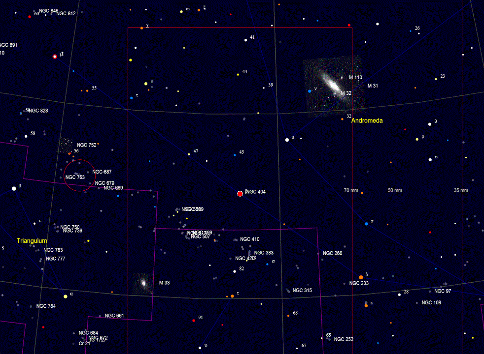

Undrar vilken brännvidd som krävs för att få med både M31 och M33 i samma ruta...

Vinkelavståndet mellan M31 och M33 är lite under 15°. Om du använder en kamera med APS-C sensor som de vanligaste Canon Eos modellerna så får du 15° längs bilddiagonalen med en 100 mm. Och eftersom du vill ha lite luft runt om så skulle jag säga att någonstans 70-85 mm fungerar.
En del astroprogram som StarryNightPro exempelvis har möjligheten att lägga in egna synfältsindikatorer för olika teleskop och kamera/objektiv kombinationer vilket underlättar när man planerar en fotosession.
Jag använder mig också mycket av den här synfältskalkylatorn: http://www.howardedin.com/articles/fov.html .

Den kombon finns på min lista över intressanta objekt så det är lätt att svara på då jag redan räknat på det. Med CG-5 och fast monterad (bilden hamnar på högkant i EQ koordinater) Canon 600D är det lämpligt med ca 40-50 mm (går precis in på 70 mm) beroende på hur man vill komponera bilden.
Formeln är: Synfält = 2 * arctan(sensor storlek / (2 * brännvidd))
eller tvärtom: Brännvidd = sensor storlek / (2 * tan( synfält/2 ))
