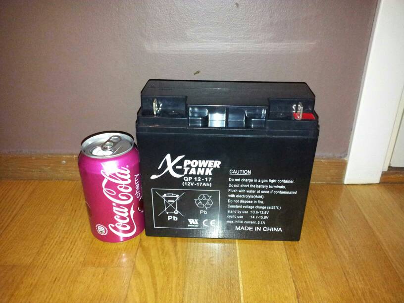

Plockade isär den igår kväll och tog ut acket. Om jag inte får igång den med hjälp av mkt kräm så kanske man bara kan hitta ett ack som bör passa. Ser ut som dom man har i vespor alternativt mc?
Jag får återkomma med resultatet!

Visst är det ett mc/ ATV batteri, kryllar av dom på fultemaHostis wrote:Tack för tipsen alla!

Du ska försöka hitta ett förbrukarbatteri i rätt storlek som tål upprepade djupurladdningar, det kan kanske bli lite svårt och då duger ett startbatteri av god kvalité . Det riktigt billiga alternativet kan man ju prova som ett test, har man tur så duger det till en montering som ju inte är någon stor strömslukare.
Re: Sv: Sky Watchers Powertank 17Ah = Trasig
Hittade dessa.
http://biltema.se/sv/Bil---MC/MC/Reserv ... ter-80810/
Jag antar att det är Gel-Batterier i dessa powertanks som kommer från Celestron/Sky Watcher?
Har en kompis som jobbar på Batterilagret. Kanske bättre och åka in med denna till dom och se vad som finns och som eventuellt kanske vore bättre? Who knows, ja får kanske lite rabatt också
