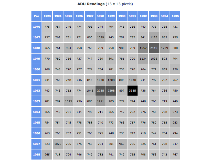

Jag plockade fram bilden där GO Lac mättes till 13.8 och tror mig ha löst mysteriet.
I hög förstoring visar det sig ligga ett litet "objekt" alldeles intill GO Lac; det är alldeles punktformigt och är en enda pixel stort, till skillnad från stjärnorna som i vanlig ordning ser lite utsmetade i hög förstoring. På just den här bilden är stjärnorna dessutom svagt utdragna, förmodligen beroende på icke-perfekt guidning. "Objektet" har inte denna profil. Till yttermera visso saknas det på Palomar Sky Survey.
Jag tolkar det som att det rör sig om en elektronisk artefakt i CCDn, kanske orsakat av en kosmisk strålnings-partikel. Av en ren slump hamnade den alldeles intill GO Lac och kontaminerade förmodligen mätningen av stjärnan genom att helt eller åtminstone delvis hamna inom mätaperturen. Den ligger lite för nära för att det på ett bra sätt ska gå att särskilja den från stjärnan.
Mätningen av GO Lac har tagits bort från SVO. Det kan alltså mycket väl röra sig om en Algolvariabel.

Hans, du är en mästare på att fånga upp intressanta mystifikationer i vårt observationsmaterial. Jag tror Gustavs förklaring är den rätta, en kosmisk partikel som slagit in i CCD:n och orsakat att en pixel blivit för ljus. Undrar hur vanligt detta är? Jag kanske har råkat ut för det nån enstaka gång med en onaturligt stark pixel i närheten av en stjärna jag mätt, men det verkar inte alltför vanligt.
