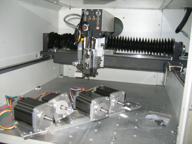

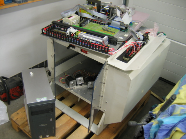

En sån här kanske? Den är en skrotad CNC maskin som jag har. Problemet är att jag inte har hunnit bygga om/klart den än. :| Jag har skickat efter några stegmotorer i veckan precis (syns på bilden), Servomotorerna och mycket annan elektronik väljer jag att ta bort ur maskinen efter mycket funderande hit och dit. Det blir en hel del som ska byggas om på den innan den kommer kunna gravera och fräsa.
Dock får jag lösa graveringen på annat sätt till mina siffror nu, Kanske sådana här lettraset-gnuggbokstäveer och siffror som fanns förr. Var hittar man sådant nu?

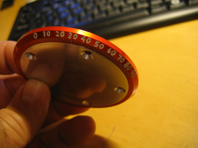

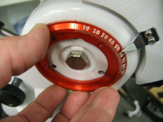

Nu är siffrorna klara. Jag hittade inga gnuggsiffror utan bestämde mig för att försöka gravera dom på frihand med ett 0,5mm pyttelitet frässtift. Övade först på baksidan av ringen. Det var nervöst att gravera dom 3mm höga siffrorna för hand men det gick hyfsat bra ändå, jag är nöjd. Sedan fyllde jag siffrorna och strecken med självlysande färg! Blev riktigt NICE i mörker.. Nu ska jag bara limma fast ringarna på monteringen.
Lite bilder
