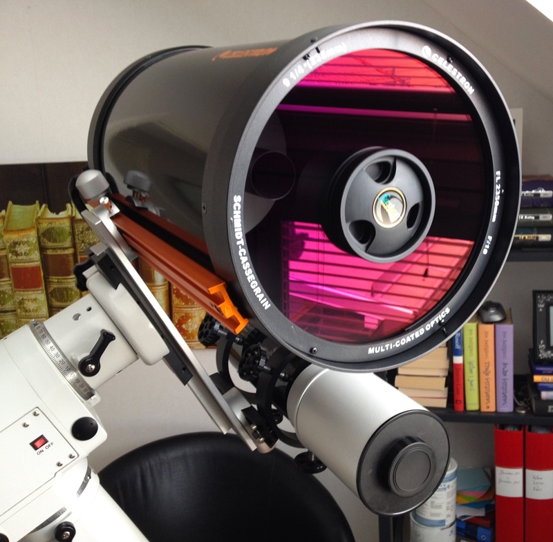

Jag kör med en st102 och ts dualmount samt baaders guideringar, inget flex där inte, kör med synguider, funkar utmärkt.

Glädjande läsa att någon fått rätt på dualupphängning utan flex. Jag avråder ändå från det vi är en hel del astrofotografer som aldrig fått rätsida på detta. Dessutom är det onödigt svårt balansera upp det helt rätt. Piggyback med fasta tubringar är säkerligen det som ger lättast framgång.

Bengt wrote:Glädjande läsa att någon fått rätt på dualupphängning utan flex. Jag avråder ändå från det vi är en hel del astrofotografer som aldrig fått rätsida på detta. Dessutom är det onödigt svårt balansera upp det helt rätt. Piggyback med fasta tubringar är säkerligen det som ger lättast framgång.
Nu har jag monterat min C9,25 (10kg) nästan rätt över dual-platen, tillsammans med en vixen-losmandy-adapter så den är rätt stabil, längst ut har jag min st102's tilsammans med synguidern, så det är inte så mkt vikt "längst ut" på dualplaten...
