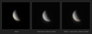

Objekt: Venus
Teleskop: OO-CT 250 f/4,8
Kamera: DBK41AF02
Kommentar: Det blev en dubbel test i gryningen, dels av TeleVue Powermate 4x (en bjässe) och dels av Astrodon UVenus filter. Det var mycket blåst och turbulens vid tillfället vilket gjorde det svårt att fokusera, dessutom passerade moln hela tiden men är det en first-light så är det...
Fokuseraren gick inte ut tillräckligt långt för att nå fokus så jag fick dra ut Powermaten ytterligare c:a 7 mm i hållaren och dra åt skruvarna rejält.
Med UV-filtret och monokameran var jag tvungen att gå ner i förstoring så jag använde en 2,5x Powermate. Trotts det så krävdes exponeringstider på 533 ms.
Om man omräknar exponeringstiderna som gäller vid samma förstoringsgrad så kräver monokameran med UV-filtret 160x mer exponering än färgkameran som ändå är betydligt mindre känslig.
Men även om Venus som helhet blev mindre skarp med UV-filtret, och det var ju väntat, så finns det flera antydningar till nyanser i molnstrukturen.
