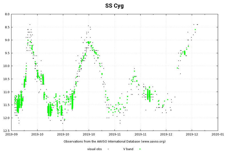

SS Cyg verkar har vänt, 11.171.

SS Cyg har nu hamnat i ett nytt utbrott.
Re: SS Cygni i utbrott
Ja, kanske, men vilken långsam historia! Väldigt olikt vanliga utbrott. Mycket märkligt detta som händer hos SS Cyg just nu.Hans Bengtsson wrote:SS Cyg har nu hamnat i ett nytt utbrott.

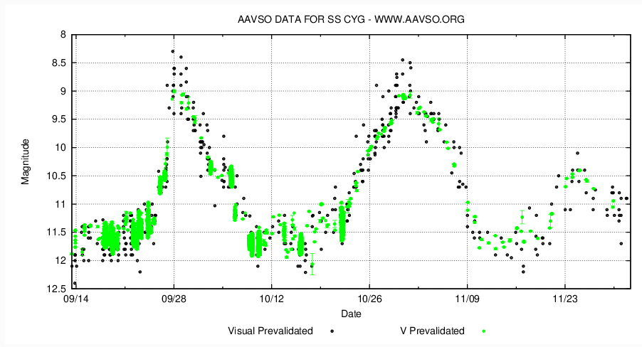

För många år sedan läste jag en artikel om SS Cyg där man hade bestämt ett magnitudvärde som måste överträffas för att det hela skulle räknas som ett utbrott. Detta har betydelse när man ska beräkna stjärnans utbrottsfrekvens. Om jag minns rätt (vilket inte är helt säkert) var det värdet 10.0.
I sådant fall skulle det nyligen genomgångna uppträdandet inte klassas som ett utbrott utan som erratisk aktivitet vid minimum.
Nu är SS Cyg på fullt uppbrott igen, om än lite konstigt: ett utbrott med en "hump" ?

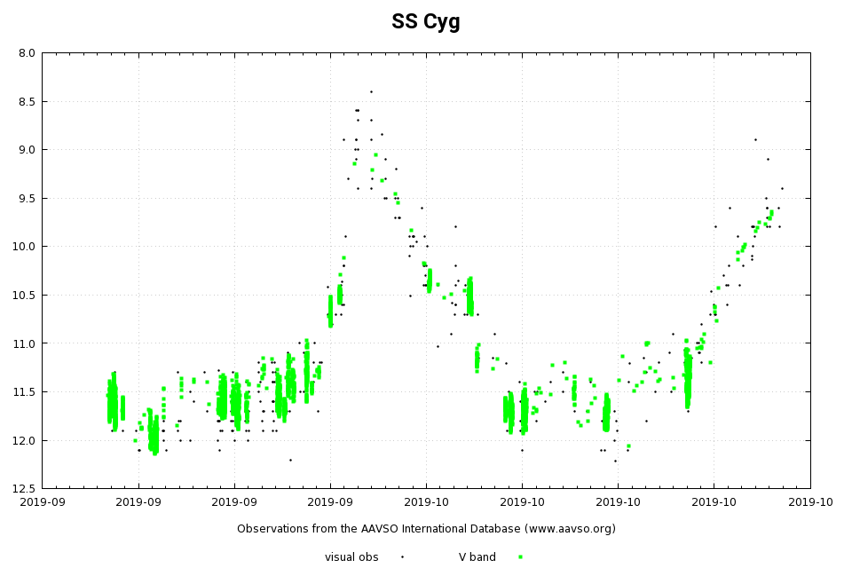

Utbrottet fortsätter. Både Hernán och jag skattade magnitud 8.8 igår kväll (4 januari). Det är ett ganska säreget beteende som SS Cyg uppvisat under senare tid, inte minst med ett mini-utbrott (eller vad vi ska kalla det) och sedan ett utbrott (det nu pågående) där tilltagandet hade ett tydligt hack.

Det stämmer, Hans. De senaste 3 månaderna har SS Cyg betet sig lite ovanligt. Mycket spännande att se. Roligt också när vi får lite klara himlar och chans att observera som den senaste vecka, annars ingen höjdare att titta bara på data i skärmen.

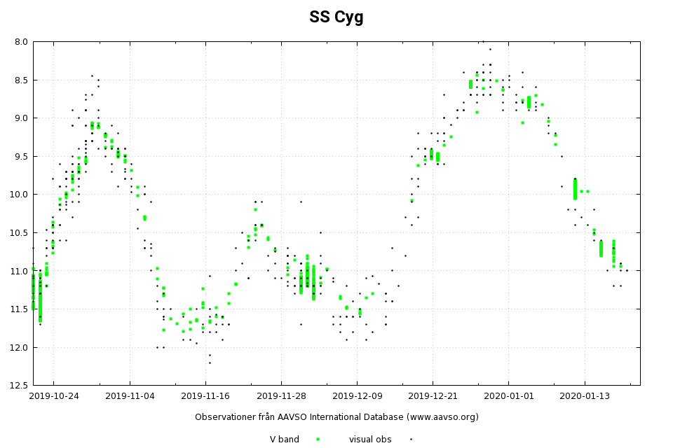

Redan omkring den 16 december 2019 passerade SS Cyg visuell magnitud 11.0 på uppåtgående. Inte förrän nu (21 januari 2020) passeras denna magnitud på nedåtgående! Har stjärnan någonsin under dess kända historia varit så ljus under så lång tid? Jag vet inte, det tar tid att kolla, men man kan konstatera att detta utbrott har varit alldeles osedvanligt utdraget.

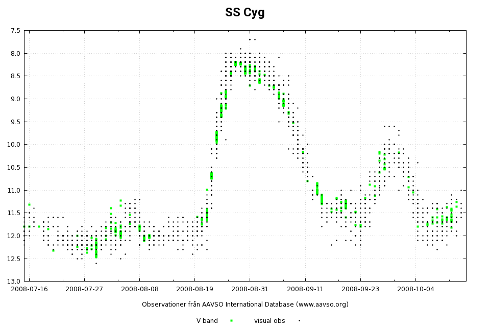

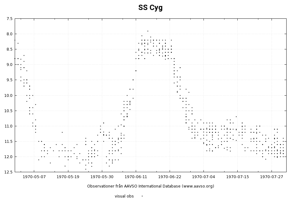

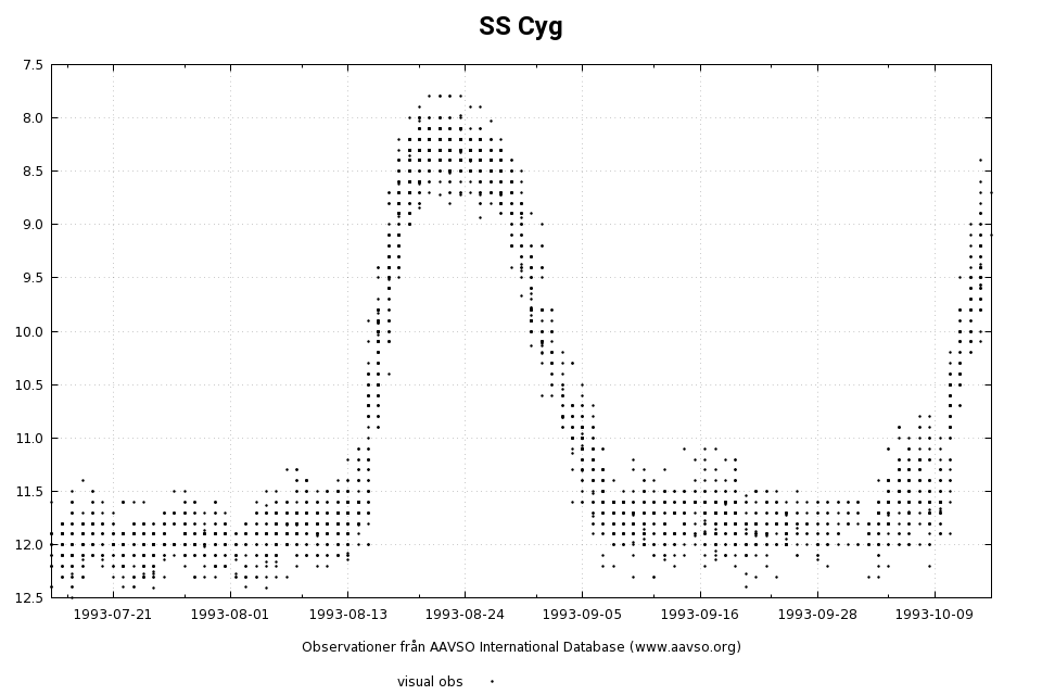

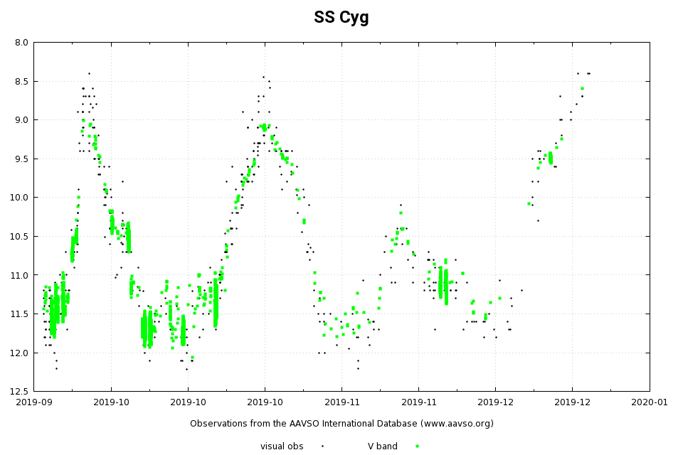

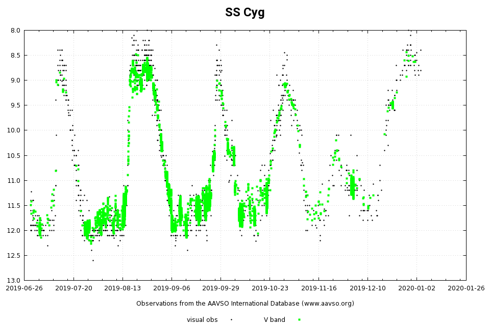

Jag har tittat och det är svårt att hitta en lika utdragen kurva. Vad jag kan se kan man nämna dessa andra fall:
1970
1993
2008
och nuvarande, som inte än är slut:
Alla plottar är exakt 3 månader långa för att kunna jämföra tidsskala.
Utbrottet i juni 1970 är mest likt.
1970
1993
2008
