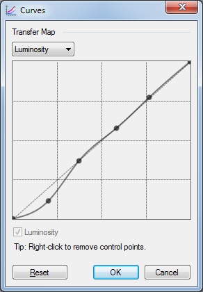

by Frazze
För att mörka ner bakgrunden kan du i curves sätta kontrollpunkter där du vill låsa intensiteten och sedan justera ned det mörka.
Ungefär som den bifogade bilden
Curve
Curve
Daniel
