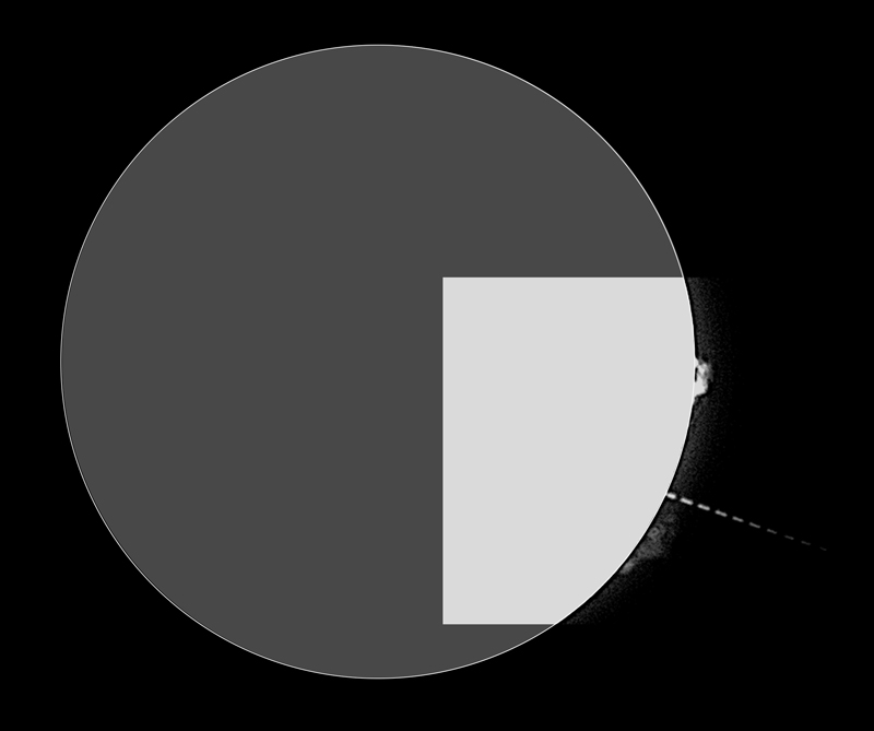

Re: Objekt passerar Solen! - Roger Utas
Posted: 2011-08-19 22:04:38
by Peter R
Märkligt objekt solen_L.jpg (51.93 KiB) Viewed 7834 times
Jag la ihop era delbilder och ritade in hela solskivan för att få en referens som vi vet är 32 bågsekunder.
Objektet blir kortare och ljussvagare efter hand som den avlägsnar sig från solen, men intervallerna blir längre så längden som motsvaras av ett ljust streck samt ett mörkt avbrott verkar vara ganska konstant.
En mätning av förflyttningen på 8 bilder motsvarar 7' 27" och tiden är 8/60 = 0,1333 sek vilket i sin tur motsvarar nästan 1°/s.
Det skulle vara mycket snabbt för att vara en satellit. Som jämförelse rör sig rymdstationen med ungefär 0,5°/s och enligt Calsky så passerar Cosmos 1741 Rocket med 11'/s så jag tror inte längre att det rör sig om det objektet.
Däremot skulle det kunna motsvara ett flygplan på 12 km höjd som flyger med en hastighet av 750 km/t.
Skulle solljuset som reflekteras på en flygplanskropp kunna lämna spår i H-alfa?
Edit: Som en uppföljning har jag räknat ut att om det är ett objekt på 12 km höjd så skulle det vita strecket vara c:a 2 m brett så det kan inte vara en flygplanskropp utan kanske en spegling på en vingspets.
