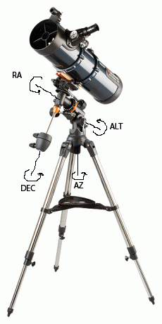

förstår inte riktigt hur man går tillväga då dels om jag har motorn på så kan jag inte vrida så att motvikts-pinnen är rakt ut åt vänster (eller andra hållet heller för den delen) för då går fästet som tuben sitter på (eq?) emot motorn (eller det kanske är tänkt så att man alltid skall montera på motorn efter man ställt upp teleskopet?)
och sen har jag fortfarande svårt att förstå vilken som är RA och vilken som är DEC (och så finns det ju ett sätt till att flytta teleskopet/tuben)
finns ju tre olika, en som man vrider teleskopet uppåt och nedåt (0-80) och en som man vrider hela tuben i en båge från vänster till höger (uppåt från vänster och nedåt till höger eller tvärtom) där det finns dubbla siffor, en rad uppe och en rad nere från 0-23 (där jag inte kan komma mer än 5 eller 21 på den nedre t.ex då tuben tar i stativet sen)
och sen finns det ju en där man vrider tuben rakt åt höger eller vänster med 0-90 (som att vrida på huvudet och titta åt höger och vänster)
Re: hur gör man en polinställning?
Posted: 2011-07-21 23:20:21
by Frazze
Jag gjorde en liten bild över vilka axlar som är vilka.
Jag tror jag fick dem rätt, annars kommer någon rätta mig rätt snabbt skulle jag tro.
- telescope-axis.jpg (57.5 KiB) Viewed 5374 times
En enkel hemposition är att bara se till att motviktsstången pekar rakt ner, och teleskopet pekar i exakt samma riktning som förlängningen av RA-axeln.

Ok, tack för att du tog dig tid till det
Med andra ord så är hempositionen exakt som på bilden? trodde att den skulle peka vissa grader och så, så att den står mot.. Ja vad det nu stod på sidan med guiden för hemposition.
Stod ju olika grader osv på sidan (t.ex 58 för dec om man bor där jag bor. Och 6 på ra..)
