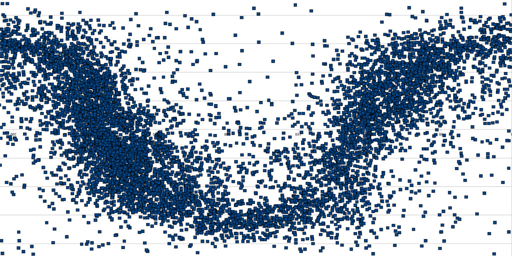

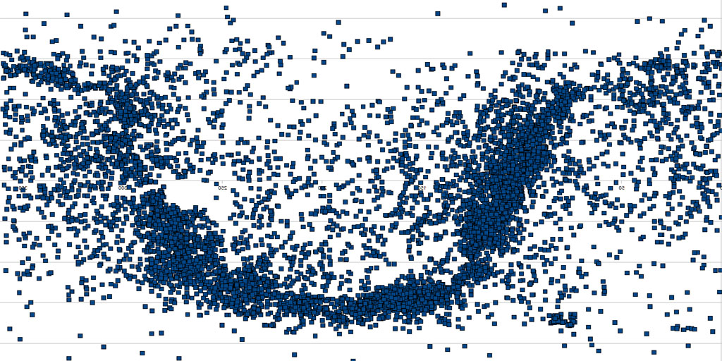

Här är ett exempel på vad som går att göra när katalogen ligger i en SQL databas:
Bakgrund som harmonerar med de följande bilderna.
Röda stjärnor med ett färgindex större än 2,9, 8409 st.
Blå stjärnor med ett färgindex lägre än -0,5, 8529 st.
Här finns en del intressant att resonera om för den som är intresserad, att stjärnljuset blir rödare när det ska tränga igenom molnen i galaxen t.ex.
Anders
