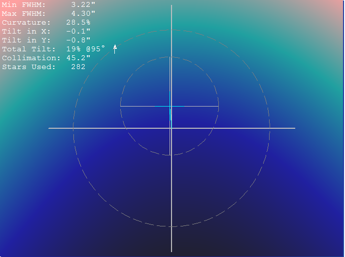

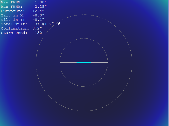

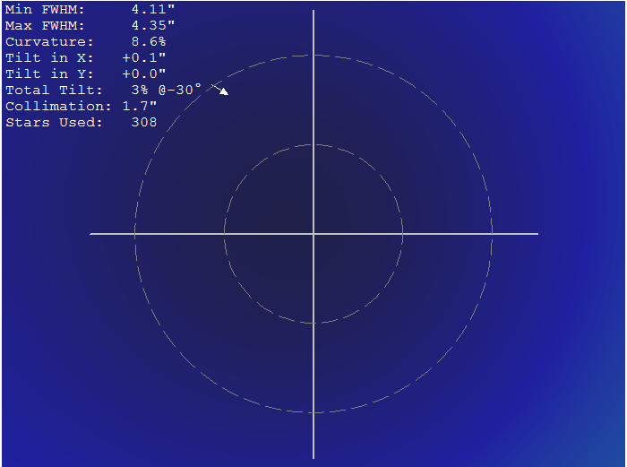

Roade mig lite med CCD Inspector på lite råbilder.
Kamera: SXV-H9
Teleskop: TMB 100/f8
Kamera: SXV-H9
Teleskop: Takahashi FS-60C
Kamera: SXV-H9
Teleskop: Celestron C11
Skall bli intressant att se hur jag klarar mig med QSI 583 med större chip utan flattner. Tror det kan gå ganska bra med min TMB medans Takahashin är behöva en flattner. C11an var inte så bra kolliminerad men den behöver nog verkligen en flattner för större chip.

Stora chip kommer säkert dessvärre ge problem, men man kan ju alltid skala lite.
Min FLT anses ha väldigt plant fält, men med DSLR chip storlek krävs flattener defintivt.
Planheten är tämligen logaritmisk (det blir duktigt snabbt sämre ju längre från mitten man kommer). "Sweetspoten" är tämligen liten utan flattener med en triplet.
Jag ligger på ca 8% curvature idag med flattener, Du har 8,6% idag med det lilla chippet... Jag provade min FLT med min guidekamera (samma chipstorlek som ditt H9 chip), då hade jag ca 3% utan flattener.
Kolla även denna viewtopic.php?f=22&t=3854&p=4843&hilit=FLT#p4843 Detta var innan kalibrering.
Petzval (dvs i princip en triplet med ett extra lins) är en annan femma - dom har mycket bra planhet direkt ur lådan.
Nått att tänka på när man handlar för foto. Köper man t.ex. en Pentax är den dyrare tubmässigt sett, men den behöver inga flatterners och distanser etc...
Ett annat krux du inte råkat utför med ditt gamla "lilla" chip är hur viktigt det är att allt sitter i våg.
Minsta skillnad kommer ge suddiga stjärnor i nån kant.
Men och andra sidan kommer du med din nya kamera få mindre brus och klart roligare synfält.
