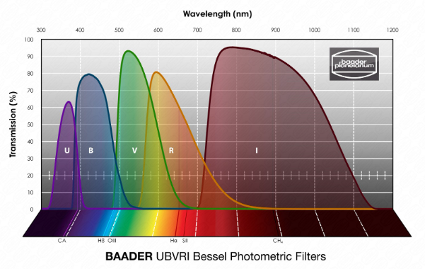

Jag kommer köpa ny fotometrisk filter. Jag fundera ta 4st sen.
Jag kommer ta en V först. Fundera vilka jag skall anda sen...
UBVRI
filter UBVRI.PNG (318.5 KiB) Viewed 13768 times

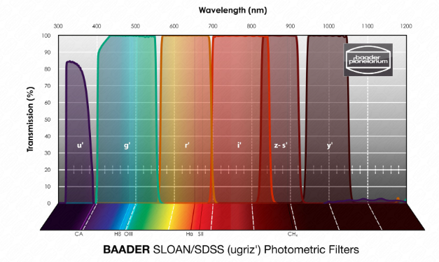

SLOAN
filter sloan.PNG (355.07 KiB) Viewed 13768 times
UBVRI är bra men gamla så fundera om jag skall använda Sloan som är nya?
Är inte så många som använder Sloan ännu men det blir söker mycket mer sen..
Jag får fundera lite.
UBVR som är gammal.
eller
V + Sloan g',r',i
eller
BV + 2 andra Sloan ?
som blir g',r',i' that

En synvinkel kan vara vilken typ av variabler du kommer att observera mest. Om du i första hand vill bevaka nyupptäckta dvärgnovor och andra nya objekt kan jag se en fördel med Sloan-filtren. De fångar mer av ljuset, är inte överlappande och kan kombineras med surveys som ASAS-SN och ZTF som numera också använder Sloan.
Om du å andra sidan i första hand tänkt observera befintliga variabler tycker jag att BVRI är att föredra. För en mira med 150 års data kan man utan större problem eller konvertering lägga ihop gamla visuella observationer med nya V-mätningar. Gamla fotgrafiska glasplåtars magnituder kan rätt bra kombineras med nya B-mätningar. Man får helt enkelt en mycket bättre kontinuitet.

Håller med Thomas.
Sloan har flera fördelar, som att det används av ASASSN, men ändå kan jag nog tycka att BVRI är det bästa valet. Detta pga kontinuiteten. Jämförelser med historiska observationer är ofta viktiga när data ska analyseras. Och då vinner BVRI.
Men det är inget självklart val. Sloan vinner mer och mer mark.

Det är ungefär som "Metric Conversion"
imperial är som BVRI till meter(Sloan).
Sloan ser jag att mer tar mer men tar mycket mycket lång till V försvinner om aldrig..
Apass har Johnson B and V, och Sloan u', g′, r′, i′, z_s and Z.
Jag fundera nu
BV + r' i'
eller
V + g′, r′, i′
Men jag skall fundera sen. kan ju bara BVRI.
