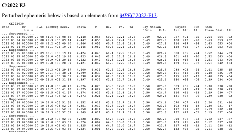

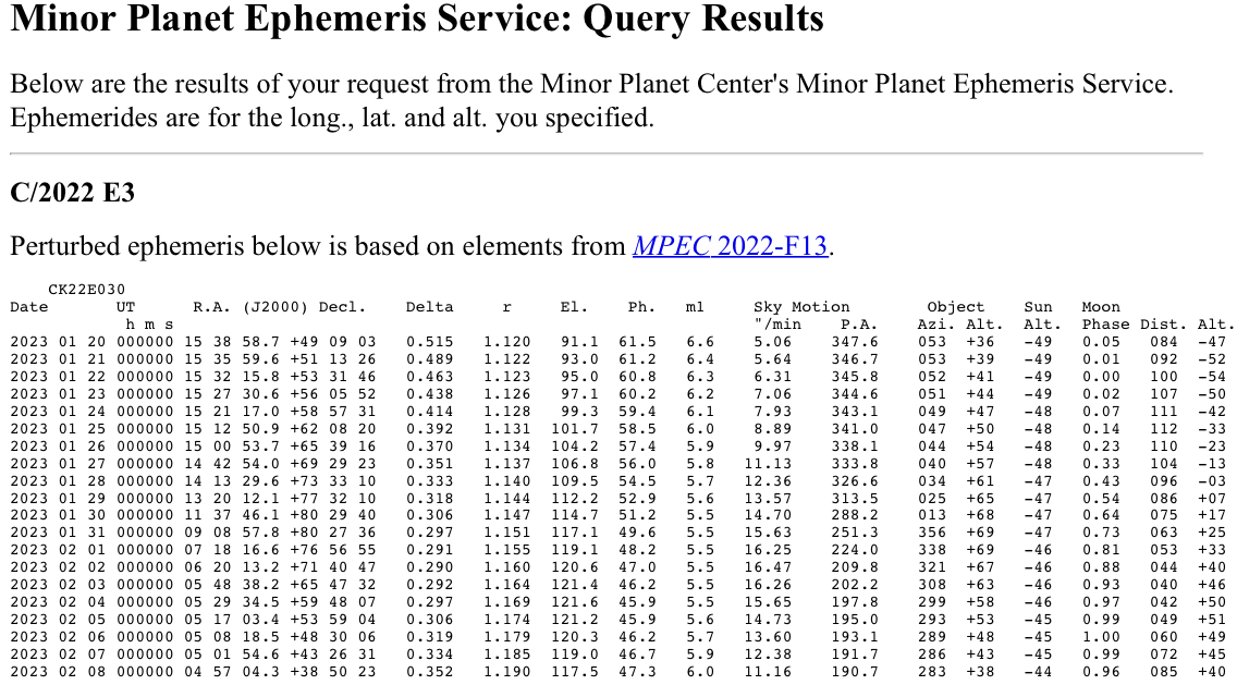

Den 2 mars upptäcktes vad man först trodde var en asteroid, men som nu visat sig vara en komet. Den har fått namnet C/2022 E3 (ZTF).
Under nästa vinter kommer kometen att ligga mycket väl till från vårt land, högt upp på himlen. Enligt nuvarande prognos blir den synlig med en liten fältkikare, kanske även för blotta ögat.
Se efemerid nedan. Givetvis kan prognosen för ljusstyrka bli föremål för stora korrigeringar efter hand. Men det blir intressant att följa vad som händer.
https://minorplanetcenter.net/mpec/K22/K22F13.html" onclick="window.open(this.href);return false;
http://www.cbat.eps.harvard.edu/iau/cbe ... 005111.txt" onclick="window.open(this.href);return false;
https://minorplanetcenter.net/iau/MPEph/MPEph.html" onclick="window.open(this.href);return false;
Kometen kan redan nu fotograferas under efternatten, det gäller då att nå djupt eftersom magnituden är ca 17.

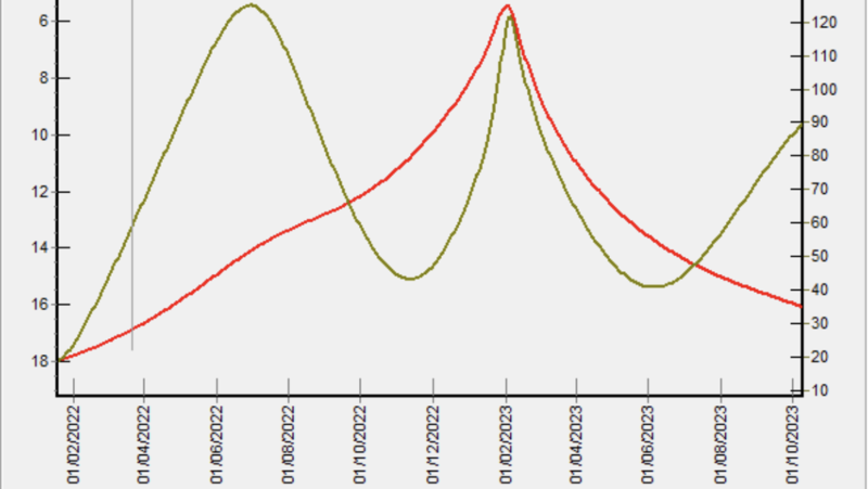

Nu har kometen uppmärksammats även på COBS. Där hittade jag diagrammet nedan som visar elongationen (grön linje) och förväntad magnitud (röd linje).
Lägg märke till hur topparna sammanfaller, det är vi inte så bortskämda med.

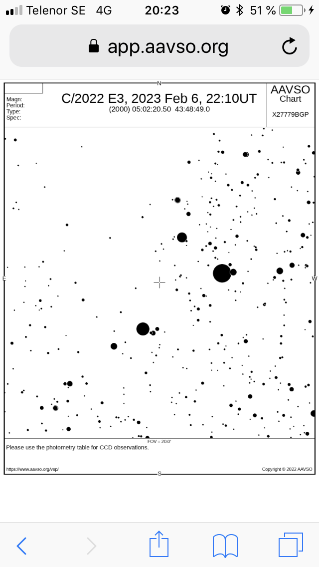

Natten den 6-7 februari 2023 kommer kometen, i fullmånens sken, att passera mycket nära Epsilon Aurigae.
Kartan nedan omfattar 20x20 bågminuter och visar läget klockan 22:10 UT (dvs 23:10 SNT) den natten. Epsilon Aur är den ljusa stjärnan.
