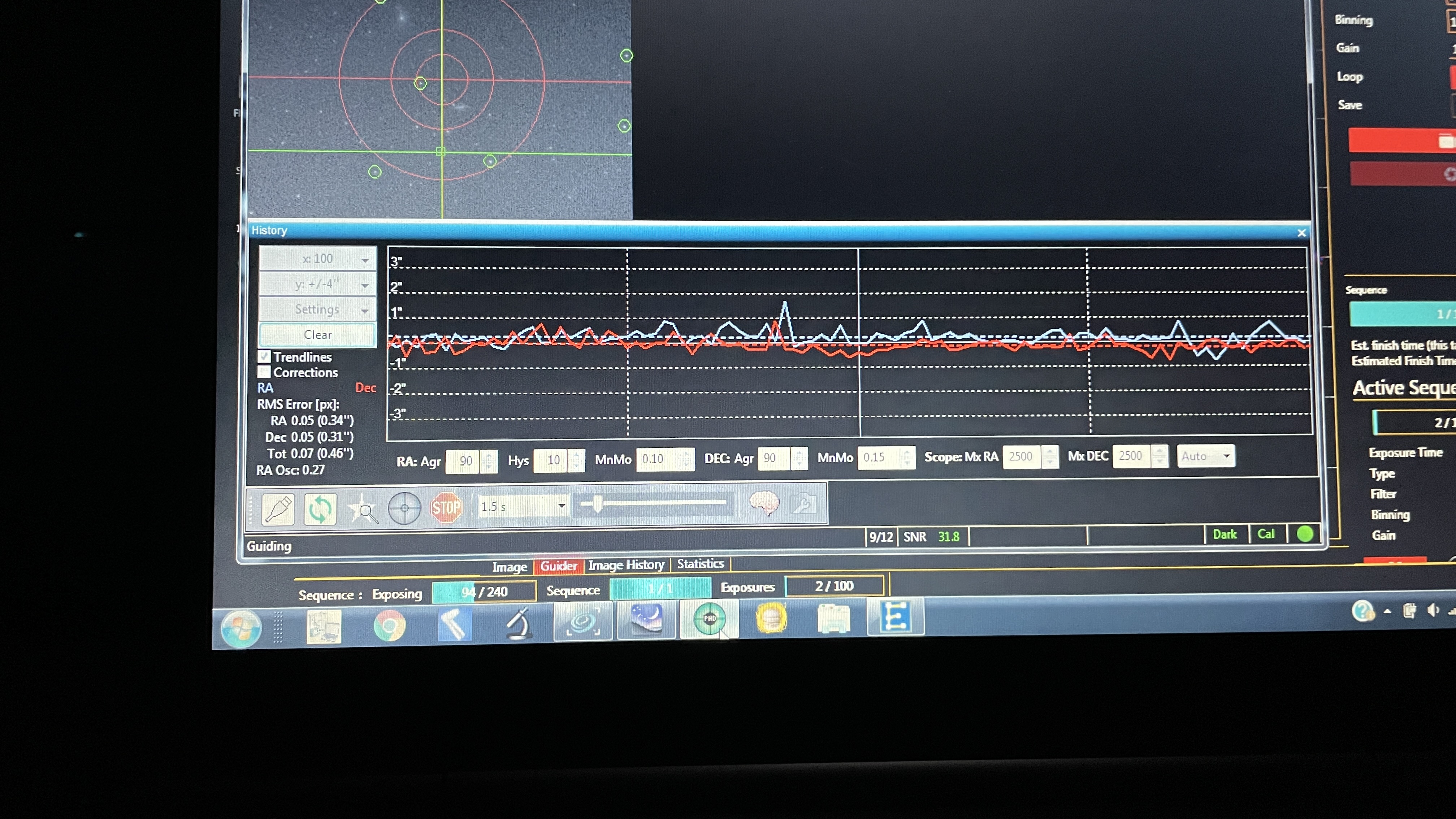

Före uppgraderingen guidade jag runt 1.5 bågsekunder per pixel. Efter uppgradering ligger jag på ungefär hälften men ibland till och med under 0,5 bågsekunder per pixel.

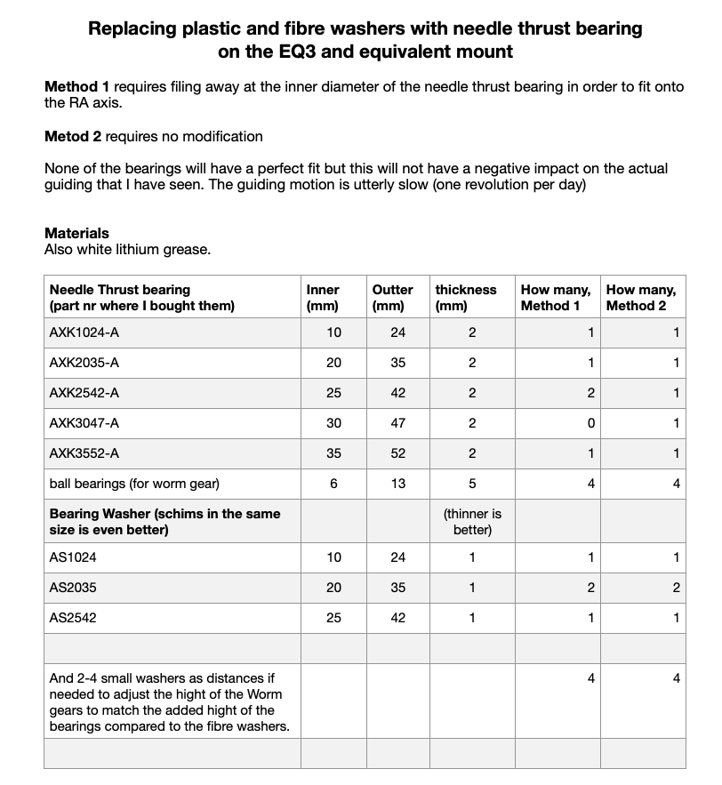

Uppgraderingen kostar i material ungefär några hundralappar och kräver ingen egentlig teknisk kunskap eller oåterkalleliga ingrepp i monteringen.
Vad jag förstår bör detta vara tillämpligt på både EQ3, EQ3 2, EQ3 PRO och EQ35 samt monteringar som bygger på samma chassie.
Jag gjorde en inspelning när jag gick igenom mitt redan uppgraderade stativhuvud för den som vill se hur uppgraderingen ser ut och fungerar samt vill ha tips om hur man justerar in snäckväxeln för att minimera backlash. Jag gör inte anspråk på att kunna varken redigera eller producera bra instruktioner så det är vad det är.
Jag är själv förvånad över vilken enorm skillnad uppgraderingen gjorde. Filmen är delbar men inte offenlig.
Bifogar lista på material samt bild från över 5 minuters kontinuerlig guidning RMS tot < .5 bågsekunder.

Bra tips. Har du något förslag på var man kan köpa lagren?

@hbar https://www.kullagret.com/" onclick="window.open(this.href);return false; har alla axiallager och shims i listan här ovan. Jag testade att söka nyss. INA-lager är ekvivalent mot SKF i kvalité. INA och FAG är samma tillverkare.
