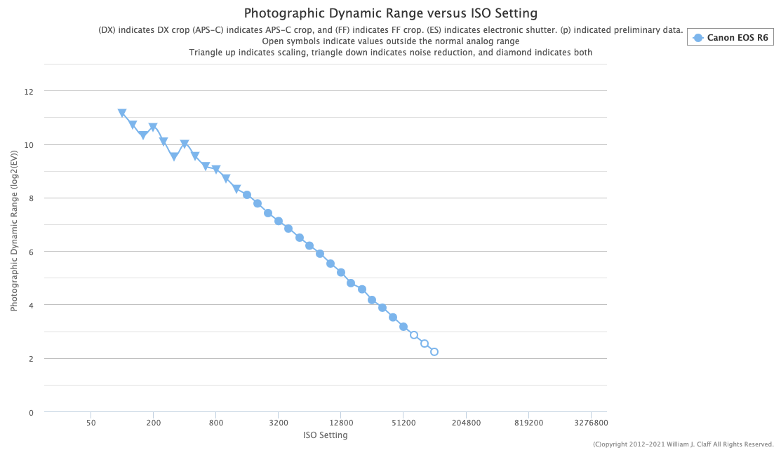

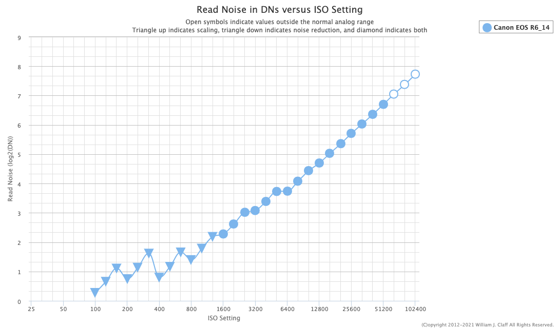

När man höjer iso (eller det närbesläktade gain), så offrar man det dynamiska omfånget genom att man minskar sensorns Full Well Depth och det skulle jag inte göra för mycket på de objekten du nämner som har väldigt stor dynamik. Det man får göra är att kolla varje sensor för sig och vilken teknologi de använder. R6 verkar ha en dual gain-sensor. Dual gain sensorer sitter t ex i ZWO 2600MC/MM (Sony IMX 571) och de utmärks av att det finns ett tydligt "hopp" i kurvan för Read Noise och Gain (iso) där Read Noise minskar i ett steg när sensorn går från 0 till 100, samtidigt som DR påverkas ytterligt lite. Med den finns det få anledningar att använda annat än gain 100. Ser man kurvorna på R6 så beter den sig lika, om än inte lika markant. Av vad jag snabbt kan läsa mig till verkar R6 vara relativt "iso-invariant", men man offrar ändå en del DR, så för dynamiska objekt hade jag nog hållt mig ganska lågt. Det beror dock även på andra faktorer; hur mörk är himlen? Hur stabilt mount har du? Om man fotar från en väldigt mörk himmel med stabil montering hade jag gått på lägre iso och längre tider, men ibland kan det kanske vara värt att offra lite DR och gå upp i iso och korta exponeringarna.klintan74 wrote:När ni fotar deepsky piggyback eller med startracker på objekt. Hur högt iso använder ni?
Har själv en Canon R6 med grym iso. Skaffat mig en ny startracker och tänkte ge mig på klassikerna, orion, plejaderna och andromeda i vinter.
Kört lite deepsky för några år sedan men denna kamera är ju helt klart bättre på iso än den jag hade då.
Tanker använde Tamron 70-200mm 2.8 G2 som objektiv primärt.
Den här videon förklarar det hela rätt bra tycker jag: https://youtu.be/O05qb2XI2kk" onclick="window.open(this.href);return false;
Här testas R6 för astrofoto: https://amazingsky.net/2021/09/23/testi ... otography/" onclick="window.open(this.href);return false;
Nedan kurvor för R6 från https://www.photonstophotos.net/index.htm" onclick="window.open(this.href);return false;
