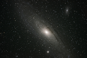

Objekt: M31 Andromedagalaxen
Exponering: ca 4-6 st x120 sek
Fotograf: Fredrik Karlsson
Teleskop:
Kamera:

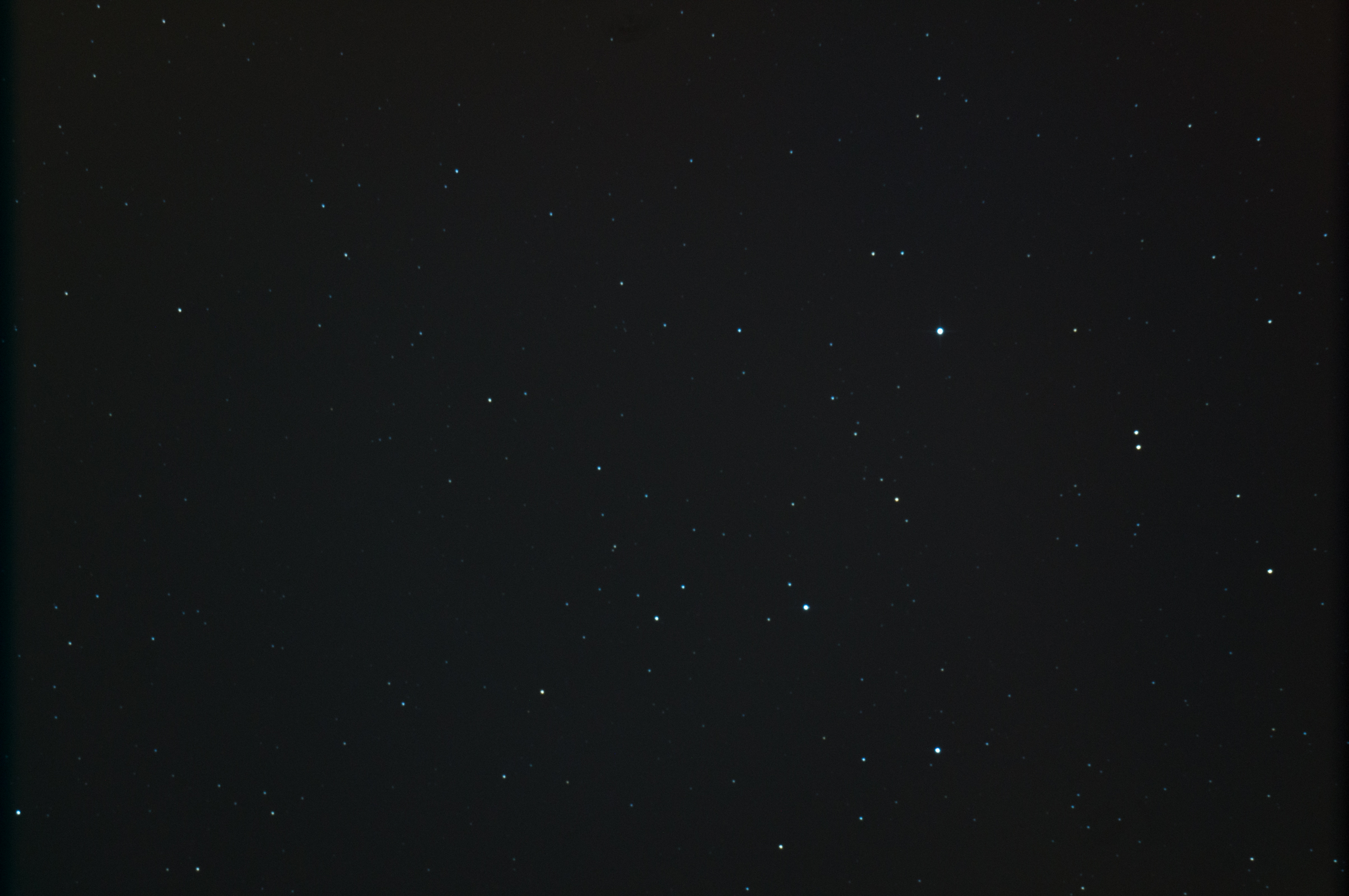

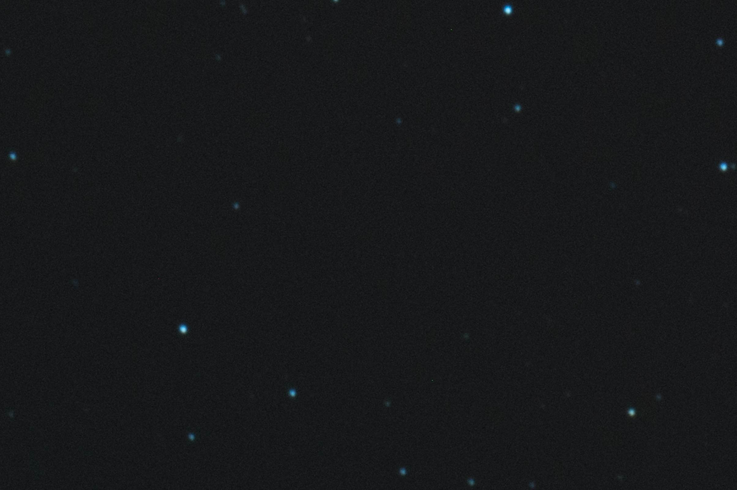

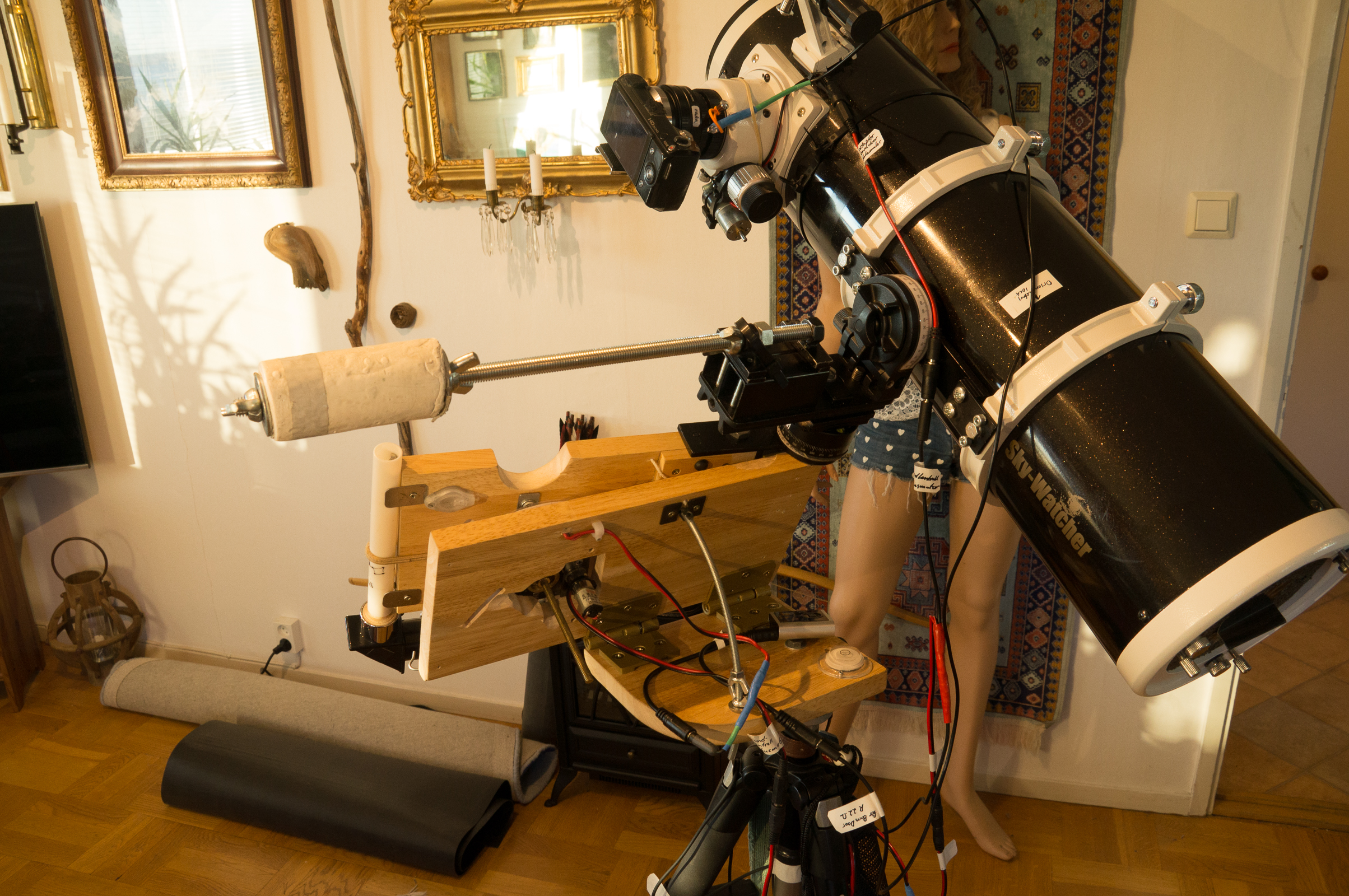

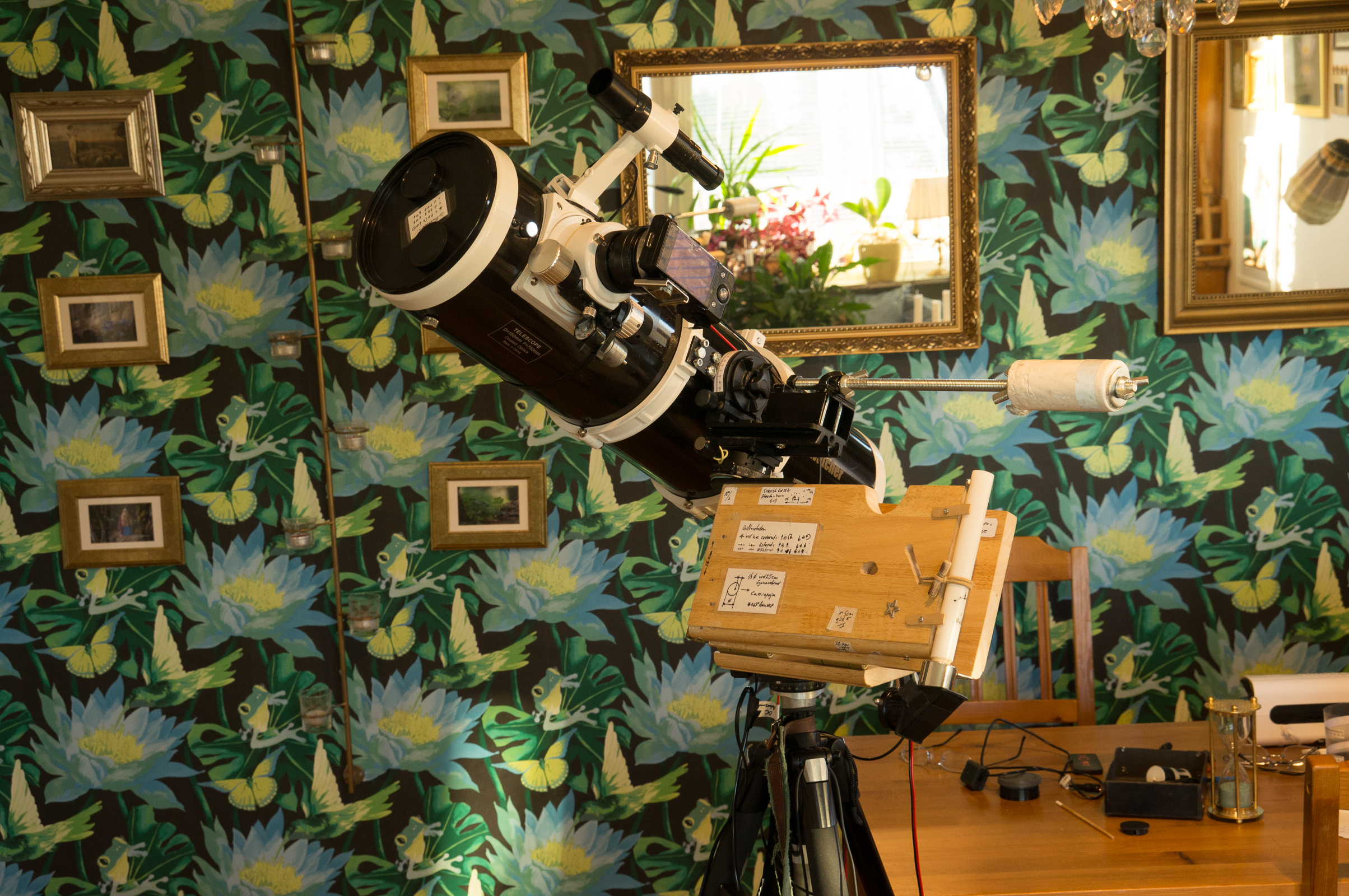

Kommentar: Ok, så blev den! First light med årets iteration av Barn Door Tracker :-) 5 tum Newtonreflektor, f-750 mm (SkyWatcher 150PDS), kamera Sony NEX-5N (APS-C sensor). Omkring 4-6 st stackade 2 minuters subbar (kommer inte ihåg riktigt hur många), ISO 800 om jag minns rätt. Åter igen var det mycket som strulade, hoppas på ett nytt försök, kanske redan nu i kväll :-) MEN, kolla stjärnorna :-) Att de är något ovala beror på miss i polinställningen, följningen tycks gå helt utmärkt (vars riktning är 90 grader mot ovaliteten på bilden). Japp, jag får anse att jag faktiskt lyckats med Barn Dooren i och med årets version :-D I förra posten med bilden där jag provfotade under norrskenet skrev jag ju om astrofoto The simple way, hur nu riktigt det fungerar ber jag att få återkomma i ännu en post. Hoppas ni har tålamod med mina små glädjerop här på Astronet :-)
