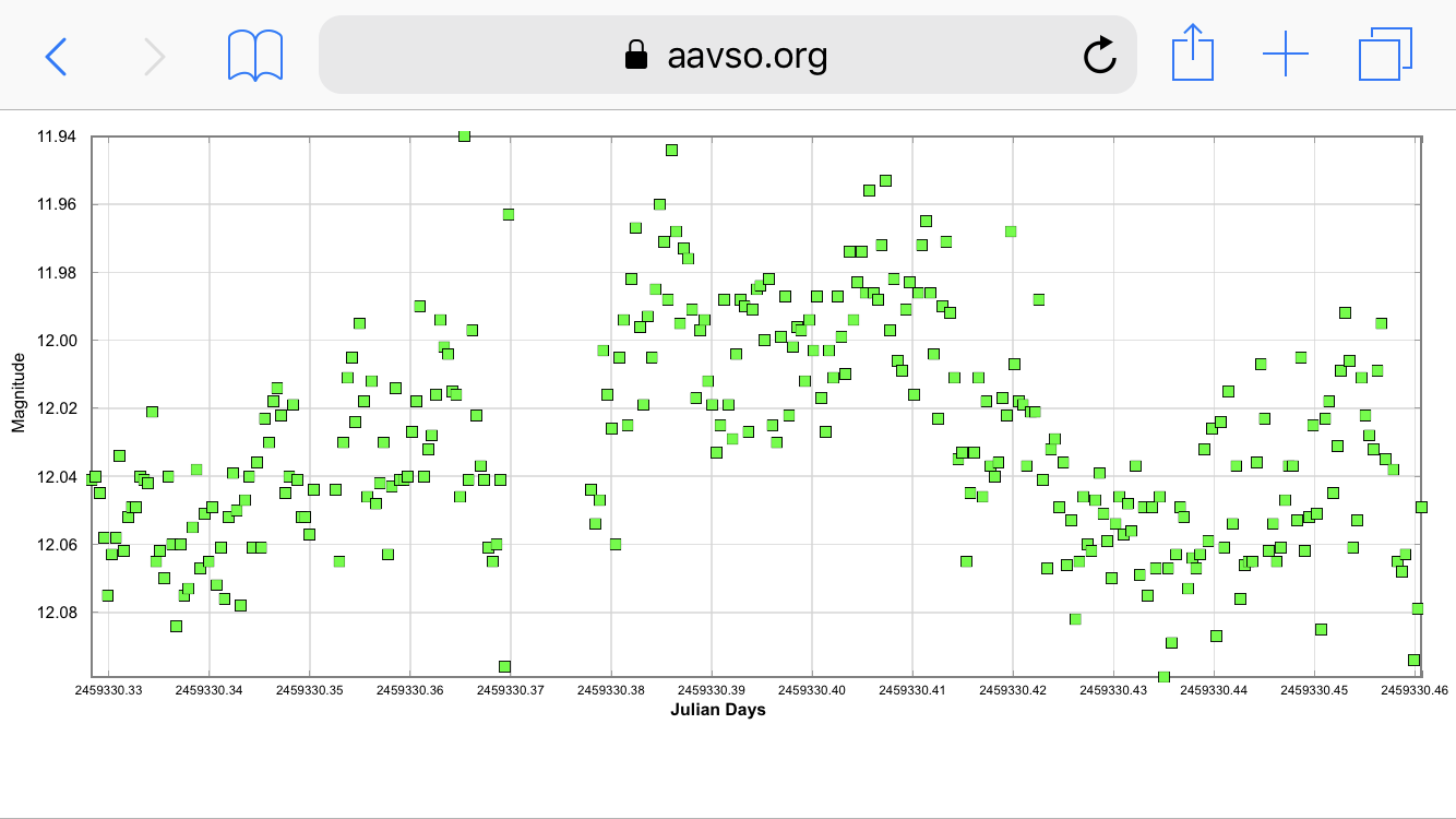

YZ Cnc är en hyperaktiv dvärgnova, enligt GCVS är den genomsnittliga tiden mellan utbrott endast 11.3 dygn. Ibland händer det emellertid att stjärnan uppvisar superutbrott med superpucklar, varför den klassas som tillhörande typ SU UMa.
Magnus Larsson har under de senaste månaderna producerat nio tidsserier av YZ Cnc. Dessa ses i den övre översiktliga bilden nedan.
I den nedre bilden har jag lagt in de fyra första serierna i samma diagram. Tidsaxeln börjar klockan 12 UT vid datumen (räknat från ljusaste till svagaste serie) 5 februari, 4 februari, 14 februari, 10 februari.
Det framgår att magnitudsvängningarna den 10-11 februari, när stjärnan låg i viloläge, var påtagligt större än under andra tidsserier (även om man inkluderar de fem senare serierna). Vore intressant att se om så stora fluktuationer går att hitta under framtida mätningar.

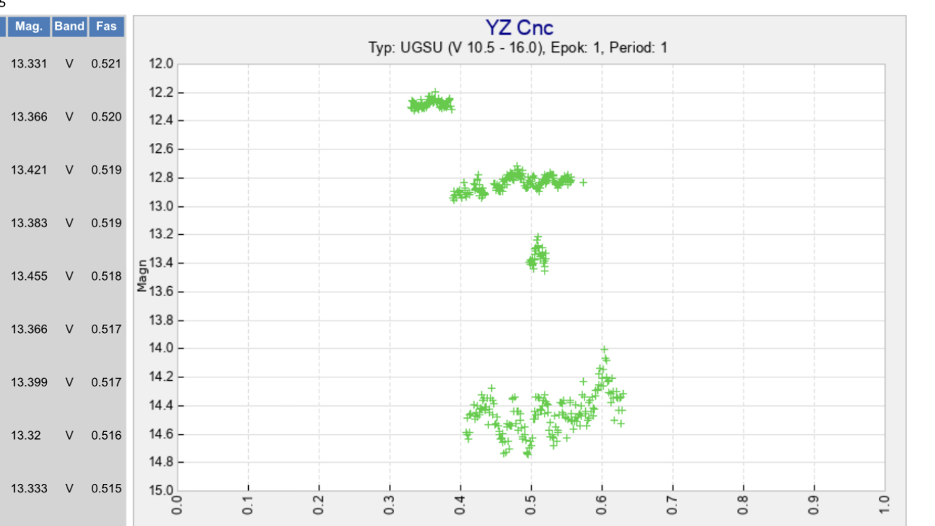

Det senaste utbrottet hos YZ Cnc är ett supermaximum. Magnus V-serie från kvällen 18 april ses nedan. Vet inte om man kan identifiera några superpucklar.
Re: Dvärgnovan YZ Cnc
Posted: 2021-04-21 21:01:53
by magnuslar
Gårdagens obs. Räknas det här som superhumps kanske?
Posted: 2021-04-21 22:19:17
by Hans Bengtsson

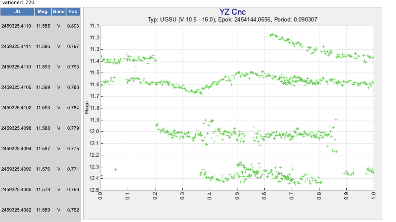

Jag vet faktiskt inte om det är superpucklar. Den mest moderna superpuckelperioden jag hittat är 0.090307 dygn (Kato och kompani, 2007). Om jag använder dina senaste serier och lägger in dessa i ett fasdiagram (fas 0-1) med Katos element så får jag resultat enligt bild nedan.
Om serierna följt Katos data till punkt och pricka skulle vi haft maxima vid fas 0.0 (= 1.0). Det har vi inte. Men stjärnan har gjort så många omlopp sedan 2007 att vi nog inte kan förvänta oss det. Dock kunde man tänka sig att kurvorna har maxima vid samma fas eftersom periodlängden nog är säkert fastställd. Och möjligen kan man ana det i de två ljusaste serierna (däremot inte i de två svagaste)?
